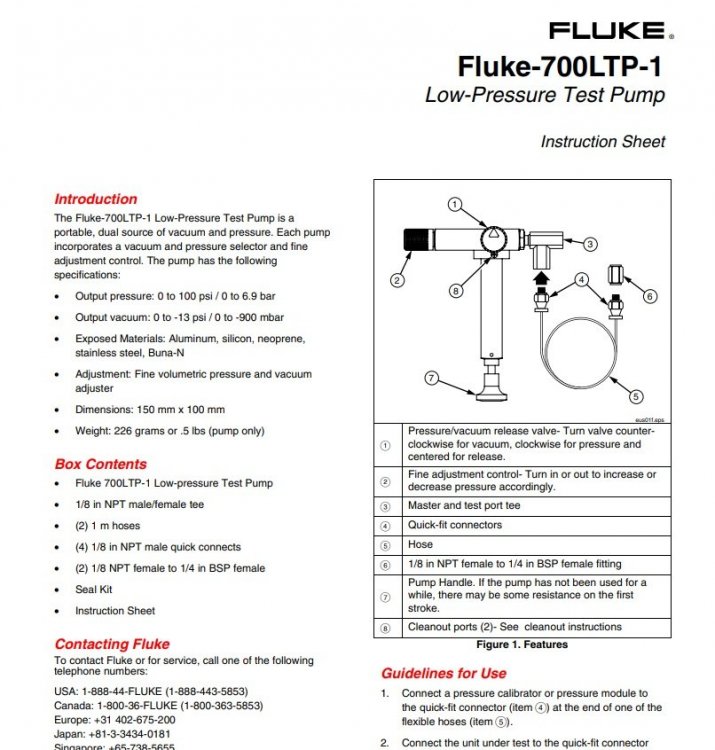

Booroondook 0 Опубликовано 9 Мая 2020 Жалоба Опубликовано 9 Мая 2020 Здравствуйте. Потребовалось изготовить переходник с метрической резьбы на дюймовую, но неизвестен тип резьбы штуцера, который будет вкручиваться в этот переходник. Есть ли у кого возможность, посмотрите пожалуйста тип резьбы на штуцере. Должно быть или BSP 1/8", либо NPT 1/8". Штуцер вот такой, тот, который жёлтый. Всё это относится к фитингам от Fluke/ Цитата

Booroondook 0 Опубликовано 11 Мая 2020 Автор Жалоба Опубликовано 11 Мая 2020 (изменено) 9 часов назад, Tim_L сказал: Tim_L, нужно было написать всего лишь тип резьбы, а не разводить демагогию. Всё, что вы написали, я видел, и если бы вопрос был так очевиден, я бы не стал спрашивать. Нужен переходник вот для этого насоса. Судя по описанию в его руководстве резьба стоит 1/8 NPT, но получилось так, что в коробке, где находится этот пресс у меня на работе, находился переходник 1/8 BSP, который я и взял домой, чтобы сделать к нему штуцер. В связи с небольшой не стыковкой и возник вопрос. Для писавших выше: Раз вы тут сидите уже давно, не означает, что все остальные дураки. Добрее надо быть. Изменено 11 Мая 2020 пользователем Booroondook Цитата
Tim_L 81 Опубликовано 11 Мая 2020 Жалоба Опубликовано 11 Мая 2020 (изменено) Добрее к чему или кому? Вы же видели описание на этот пневмопресс? У меня на предыдущей работе точно такой же был. Вы видели,что штатно в комплекте поставки этого пресса такой переходник не входит? Видели. Взять первое попавшееся в коробке и ждать ответ на форуме,вместо того,чтобы заглянуть в инструкцию или вернуться на работу и взять пресс или калибратор в руки??? Это выше моего понимания добра и зла. BSP - с углом 55 град, NTP-60. Одно в другое ну никак не войдёт больше чем на полтора витка(даже при условии равенства наружных диаметров) Поэтому вопрос не в том,что тут долго сидит -а кто как думает и какие выводы делает. Вам нужна цифра- да тут человек бы десять Вам эту цифру написали. А чем её подтвердить? Просто "показалось" или "зуб даю"? Вы явно не на тот форум зашли. Пы.Сы. и на "тот,который желтый" -нет маркировки резьбы. Это для Флюка стороннее изделие,просто фитинг на нужную резьбу и указан там ,кажется, только диаметр вставляемой полиэтиленовой трубки. Изменено 11 Мая 2020 пользователем Tim_L Цитата

Специалисты su215 658 Опубликовано 11 Мая 2020 Специалисты Жалоба Опубликовано 11 Мая 2020 9 часов назад, Tim_L сказал: и на "тот,который желтый" -нет маркировки резьбы. Tim_L, в комплекте насоса должен быть переходник на шланг с 1/8 внутренней NPT на 1/4 внутреннюю BSP (позиция 6 в руководстве). На том микроскопическом фото, которое он выложил в первом сообщении, это "серебристый" фитинг. Что там "на жёлтом", не знаю, он без микроскопа вообще не читается. На фото, которое появилось в последнем сообщении, фитинг 1/4 BSP на 1/8 BSP. Как раз к тому фитингу, который в комплекте. Он, видимо, хочет сделать переход с 1/8 BSP на метрическую, не знаю, какую он хочет. На мой взгляд, лучше перейти сразу с 1/4 внутренней BSP на нужную метрическую. Кстати, проще купить готовый. Стоит копейки. Цитата
