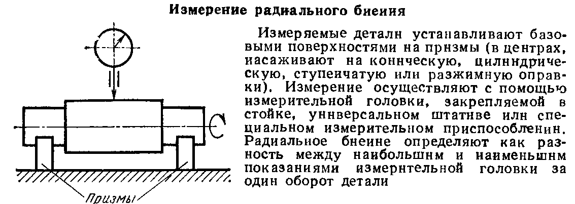

Янаu 0 Опубликовано 19 Мая 2021 Автор Жалоба Опубликовано 19 Мая 2021 Добрый вечер всем!По данной работе возникли еще пару вопросов: Можно ли размеры 445-0,5; 72,7; померить штангенциркулем? Размеры 3,6 и 10 можно померить слепком? Насчёт измерения биения: можно ли гильзу вставить в оправку на центрах или на призме и измерить биение? Спасибо. Цитата
AtaVist 531 Опубликовано 19 Мая 2021 Жалоба Опубликовано 19 Мая 2021 14 минут назад, Янаu сказал: Добрый вечер всем!По данной работе возникли еще пару вопросов: Можно ли размеры 445-0,5; 72,7; померить штангенциркулем? Размеры 3,6 и 10 можно померить слепком? Насчёт измерения биения: можно ли гильзу вставить в оправку на центрах или на призме и измерить биение? Спасибо. 445: штанген и ролик на 7 с пересчетом 72.7 - нет Слепок - хорошо, вы его сделали, дальнейшие работы со слепком представляете? Биение: схему нарисовать можете? Цитата

владимир 332 1347 Опубликовано 19 Мая 2021 Жалоба Опубликовано 19 Мая 2021 1 час назад, Янаu сказал: Насчёт измерения биения: можно ли гильзу вставить в оправку на центрах или на призме и измерить биение? Цитата

AtaVist 531 Опубликовано 20 Мая 2021 Жалоба Опубликовано 20 Мая 2021 6 часов назад, владимир 332 сказал: Этот вариант здесь не проходит, мало того, что базовая поверхность внутри гильзы, так ещё и не меньший диаметр. Там бортик - диаметр 62. Можно, конечно, оправку такую изготовить, но это опять таки проктировка, изготовление, приемка оправки.. Цитата

Янаu 0 Опубликовано 25 Мая 2021 Автор Жалоба Опубликовано 25 Мая 2021 В 20.05.2021 в 06:46, AtaVist сказал: В 20.05.2021 в 00:23, владимир 332 сказал: Этот вариант здесь не проходит, мало того, что базовая поверхность внутри гильзы, так ещё и не меньший диаметр. Там бортик - диаметр 62. Можно, конечно, оправку такую изготовить, но это опять таки проктировка, изготовление, приемка оправки.. Тогда я все равно не понимаю,как измерить биение( Цитата
Ника 1325 Опубликовано 25 Мая 2021 Жалоба Опубликовано 25 Мая 2021 1 час назад, Янаu сказал: Тогда я все равно не понимаю,как измерить биение( Может это и не совсем корректно, но можно попробовать наоборот, положить в призму на наружный диам. 79, а индикатором ИРБ посмотреть биение внутреннего диам. 68. Правда перед этим надо посмотреть нет ли огранки у наружного диам., в той же призме. Цитата

AtaVist 531 Опубликовано 26 Мая 2021 Жалоба Опубликовано 26 Мая 2021 9 часов назад, Ника сказал: Может это и не совсем корректно, но можно попробовать наоборот, положить в призму на наружный диам. 79, а индикатором ИРБ посмотреть биение внутреннего диам. 68. Правда перед этим надо посмотреть нет ли огранки у наружного диам., в той же призме. Кстати, интересная идея. Если нет КИМ, то это самое простое в реализации Цитата
