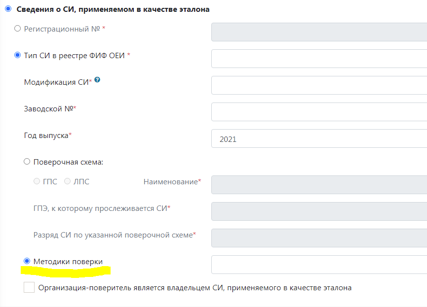

Константин Сах 0 Опубликовано 2 Июня 2021 Жалоба Опубликовано 2 Июня 2021 Возник вопрос. Можно ли поверять рабочими СИ рабочие СИ? В методике поверки, в средствах измерения разряды не указаны, но есть ещё государственная схема. В связи с чем возникает вопрос: средства поверки подбирать с разрядами, согласно ГПС или согласно МП без? Цитата

rmetr 251 Опубликовано 3 Июня 2021 Жалоба Опубликовано 3 Июня 2021 Вот например тут Плюс минус две страницы. Касались этого вопроса. К сожалению ясности в НПА нет, а порабы её туда внести. Руководствуясь духом закона все стараются поверять хоть одно СИ (из необходимых при поверки конкретного СИ) в качестве эталона. Руководствуясь буквой закона можно поверять рабочие СИ рабочими СИ, если они указаны в МП. Цитата

rmetr 251 Опубликовано 3 Июня 2021 Жалоба Опубликовано 3 Июня 2021 Ну давайте вместе копать (я еще не ползал туда). Давайте найдем в законе ответ на вопрос: "Поверять СИ надо по МП или по ГПС". Цитата
