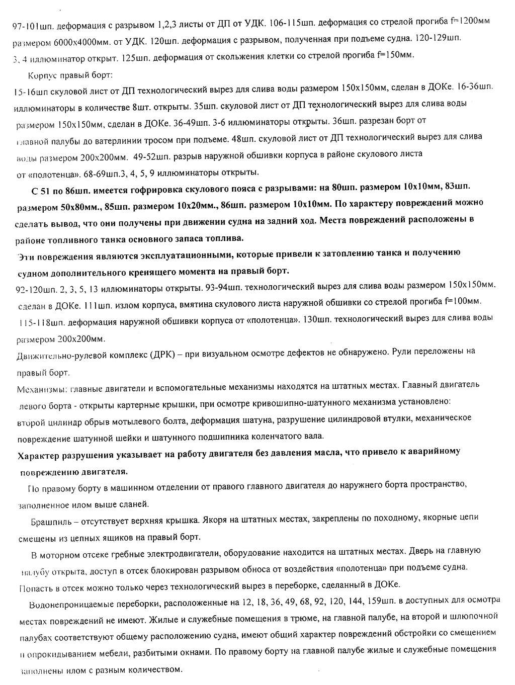

Alekcvolkov 18 Опубликовано 10 Августа 2011 Автор Жалоба Опубликовано 10 Августа 2011 http://www.mk.ru/incident/accident/interview/2011/08/09/613007-gibel-bulgarii-sekretnaya-versiya.html Считаю, что здесь нужно отдельно выложить акт осмотра судна. Дабы обратить внимание на новую версию и на мой взгляд более правдоподобную. Цитата
les_nik_178 29 Опубликовано 10 Августа 2011 Жалоба Опубликовано 10 Августа 2011 Действительно водятелы кобылы получаются. Видать при отшвартовке пробили борт и с дырками пошли дальше. Судя по тому что один двигатель был полуразобран то механики с мотористами занимались ремонтом. За поступлением забортной воды никто не следил. Когда заметили было уже поздно. И пароход гнилой и причал тоже. В России многие причалы в полуразваленном состоянии. Со времен СССР на ДВ новых и отремонтированных не видел. Любой причал от Чукотки до Владивостока – кошмар. Цитата
Специалисты М.Н. Ситаев 568 Опубликовано 11 Августа 2011 Специалисты Жалоба Опубликовано 11 Августа 2011 http://www.mk.ru/incident/accident/interview/2011/08/09/613007-gibel-bulgarii-sekretnaya-versiya.html Что это за очередной журналистский бред. Даже, если вода попала в топливную цистерну, как она могла вытекать в трюм? Топливная цистерна, это ведь не бассейн, а герметичный отсек. Кстати, на дизельных подводных лодках топливо находится за прочным корпусом - в легком корпусе. Что бы их не раздавило при расходе топлива, оно замещается водой. Т.е. сообщения топливной цистерны с забортной водой не может привести к затоплению отсеков судна. Цитата
les_nik_178 29 Опубликовано 11 Августа 2011 Жалоба Опубликовано 11 Августа 2011 Если судно гнилое то такое возможно. Обычно гнилыми танками не пользуются и за их состоянием не следят. Могли просто проржаветь насквозь. Если туда попала забортная вода то могла попасть и в соседние танки. Сам несколько раз сталкивался на судах с таким. То топливо с морской водой то перстная вода с солоноватым привкусом. Когда начинают проверять - оказывается что дырка появилась. Один раз у нас даже футштоком (устройство замера уровня в танке) танк пробили. За годы просто пробили металл насквозь. Изо дня в день каждые четыре часа замер в одной точке - вот и дырка. Цитата
