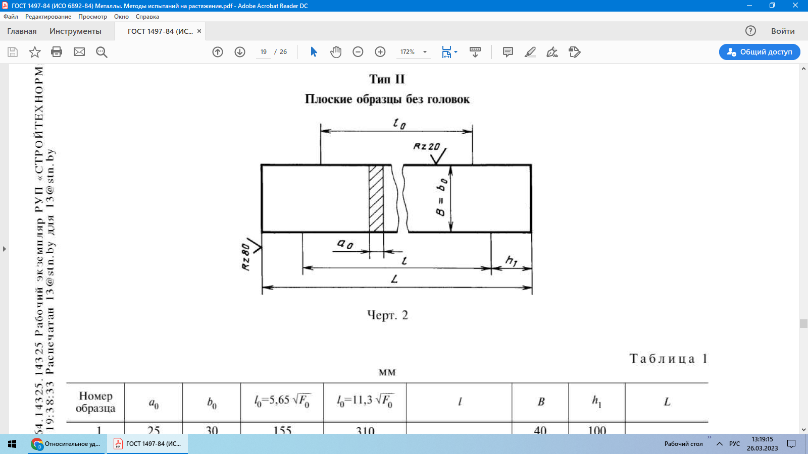

Добрый день коллеги. На ходу напишу(подробно не читал ваши рассуждения выше) свои вопросы, может исходя из своего опыта подскажите. Родной любимый гост 1497. Начнем с простого, размер образцов согласно приложения 3. В моем случае более удобный  это образец тип II. Размеры описаны в таблице 1. Колонка а0 толщина пластин=фактической толщине испытываемого листа. Вопрос с l0, в шапке таблице и по тексту стандарта начальная расчетная длина рассчитывается как (5,65*корень из F0) или (11,3*корень из F0). В самой колонке по каждой толщине стоят значения которые не соотв. расчету если подставить сечение в формулу выше. Почему так и как правильнее делать, брать значение из колонки или считать по формуле для конкретной толщины?!
Как я вижу расчет геометрии образца тип II.
К примеру сейчас у нас на испытании лист толщиной 6мм.  a0 =6мм, B(b0)=40мм
L0 =65(короткий образец) или 130(длинный образец) согласно таблице 1.
Далее l=65+1.5*корень(6*40)=88 или l=130+1.5*корень(6*40)=153
Далее L=l+2h1=88+2*50=188 или L=l+2h1=153+2*50=253
L0 = 5,65*корень(6*40)=88 или 11,3*корень(6*40)=175.
Далее l=88+1.5*корень(6*40)=111 или l=175+1.5*корень(6*40)=198
Далее L=l+2h1=111+2*50=211 или L=l+2h1=198+2*50=298
Вот два варианта расчет по формуле и просто с значением L0 взятым из таблице.  Который вернее?!

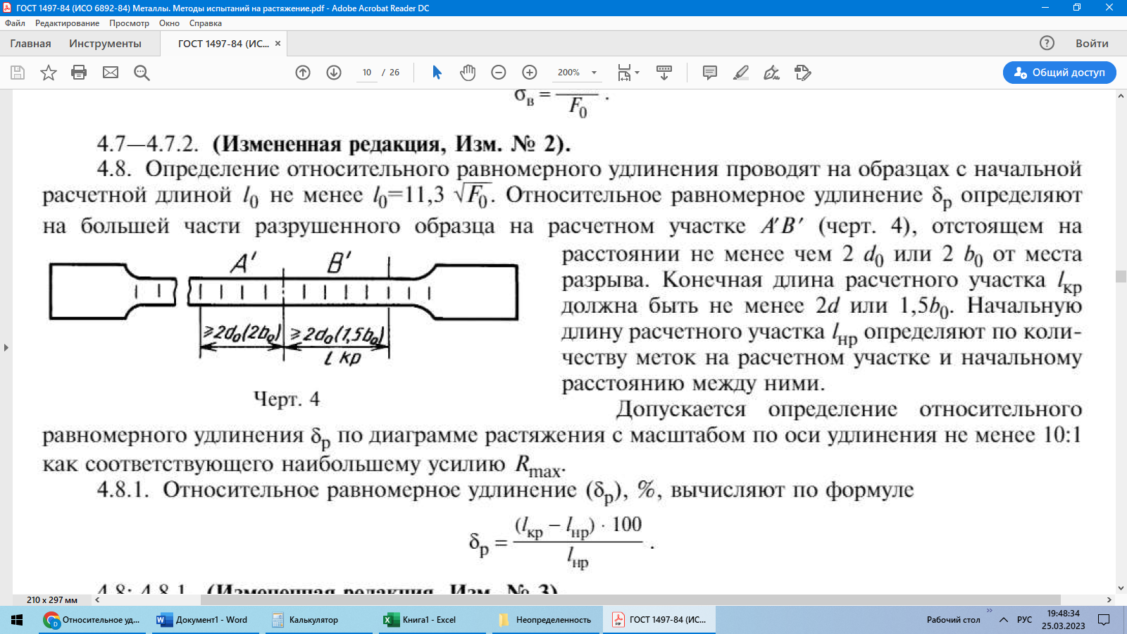

сперва глупый вопрос, на рисунке представлен плоских образец с головками(лопатка) это просто пример или в этом есть определенный смысл?
Тут не оговорено количество меток и соотв. расстояние между метками? Каким образом выбрать расстояние между метками?
"Начальную длину расчетного участка определяют по количеству меток на расчетном участке и начальному расстоянию между ними" по логике это расстояние равняется l0  - это утверждение верно? Или все же это "рабочая длина" ?!
По объяснению порядка проведения замера вроде все ясно.... Берем большую часть порвавшегося образца. От ближайшей метки возле разрыва отсчитываем 2b0 (в моем случае для образца толщиной 6 мм = 80 мм). lкр замеряется до крайней метки(на рисунки по другому или это лишь пример)? Если не соблюдается условие lкр≥ b0 то определить относительное равномерное удлинение не получится?!
"Допускается определение относительного равномерного удлинения по диаграмме растяжения с масштабом по оси удлинения не менее 10:1 как соответствующего наибольшему усилию Fmax." эм...... не совсем понятно  как привязан масштаб к Fmax?!
Я брал конкретную толщину.
4 часа назад, Korizza сказал:
от чего зависит выбор коэффициента в данном расчете?!
От возможностей изготовления, как мне кажется.
  • Специалисты
Предпочтительнее вариант с коротким образцом, а расчет ведется по фактическим значениям.

Нет. У Вас же нарисовано. На большом целом участке, без разрыва. И значения А, В показаны. От места разрыва вправо по рисунку. Конечную длину измеряете, а начальную восстанавливаете по меткам.
3 часа назад, Korizza сказал:
там сказано не менее, чем больше, тем лучше, но за рабочий участок залезать не надо. Т.е. до галтели.
Да. На маленьком участке результаты не достоверные.

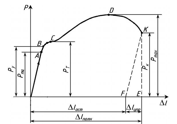

Диаграмма это рулон бумага который вращается в соответствии с перемещением подвижного захвата. По другой оси отмечается сила приложенная к захвату. Т.е. перо перемещается от динамометра, а валик от захвата. Чтобы поймать момент разрыва нужно иметь большой диапазон перед глазами. Перо самописца должно доходить почти до края рулона в момент разрыва и при этом повернуться не на 1 см, а на максимально возможное расстояние. Так отсчитывать удобнее.
8 часов назад, scbist сказал:
График рисуется в программе.  Там можно ловить и тысячные мм. Тут вопросов не возникнет
На примере, относительное удлинение при разрыве это F. Относительное равномерное будет расстояние от начала координат до линии соотв. точке D(Fmax)

1 час назад, Korizza сказал:
Это надо сопромат вспомнить....
Сначала идет упругая деформация, потом пластическая и после этого равномерная. Перед максимумом начинается утоньшение, равномерность теряется и в верхней точке разрыв.
Как мне кажется, надо определить наклон второго линейного участка до начала загиба.
Между точками С и Д выбираете прямой участок и его обсчитываете. На Вашем рисунке он четко виден.

1) Итак если слегка резюмировать к чему мы пришли в ходе беседы. Согласно стандарта рекомендуется брать короткие образцы но это не касается измерений удлинений там предпочтительные образцы с коэффициентом 11,3 на √f0.
2) Размер образца лучше считать по формуле согласно таблице 1 исходя из фактической толщины материала. Метки для "ручного" расчета удлинений наносятся через каждые 5 или 10мм.
3)При определении относительного равномерного удлинения, Lнр как я понимаю мы определяем по расстоянию между метками на расчетном участке большей части разрушенного образца как на рисунке. Так? Если разрыв образца смещен к середине, плюс отступ от разрыва 2b0 может привести к  невыполнению условия (Lкр ≥2b0)  или Lкр может стать меньше lнр. Как тогда быть?!
4) Расчет по графику... согласно "РЕКОМЕНДАЦИИ ПО МЕТОДИКЕ ОПРЕДЕЛЕНИЯ ОТНОСИТЕЛЬНОГО РАВНОМЕРНОГО УДЛИНЕНИЯ  ТРОИТЕЛЬНЫХ СТАЛЕЙ ПРИ ИСПЫТАНИИ НА РАСТЯЖЕНИЕ" я показал во втором вложении на графике участок соотв. δр. Верно?!

5 часов назад, Korizza сказал:
расстояние между измерительными датчиками это и есть L0 как показано на
Нет. Посмотрите внимательнее. Линии h и L не совпадают.
Там L, l, l0 это все разные длины.
  • Специалисты
да.
да.
Так?
да
Как тогда быть?!
Повторить испытание.
Верно. Только обратите внимание на то, что размерные линии не вертикальны. Там участок упругой деформации выкидывается.
