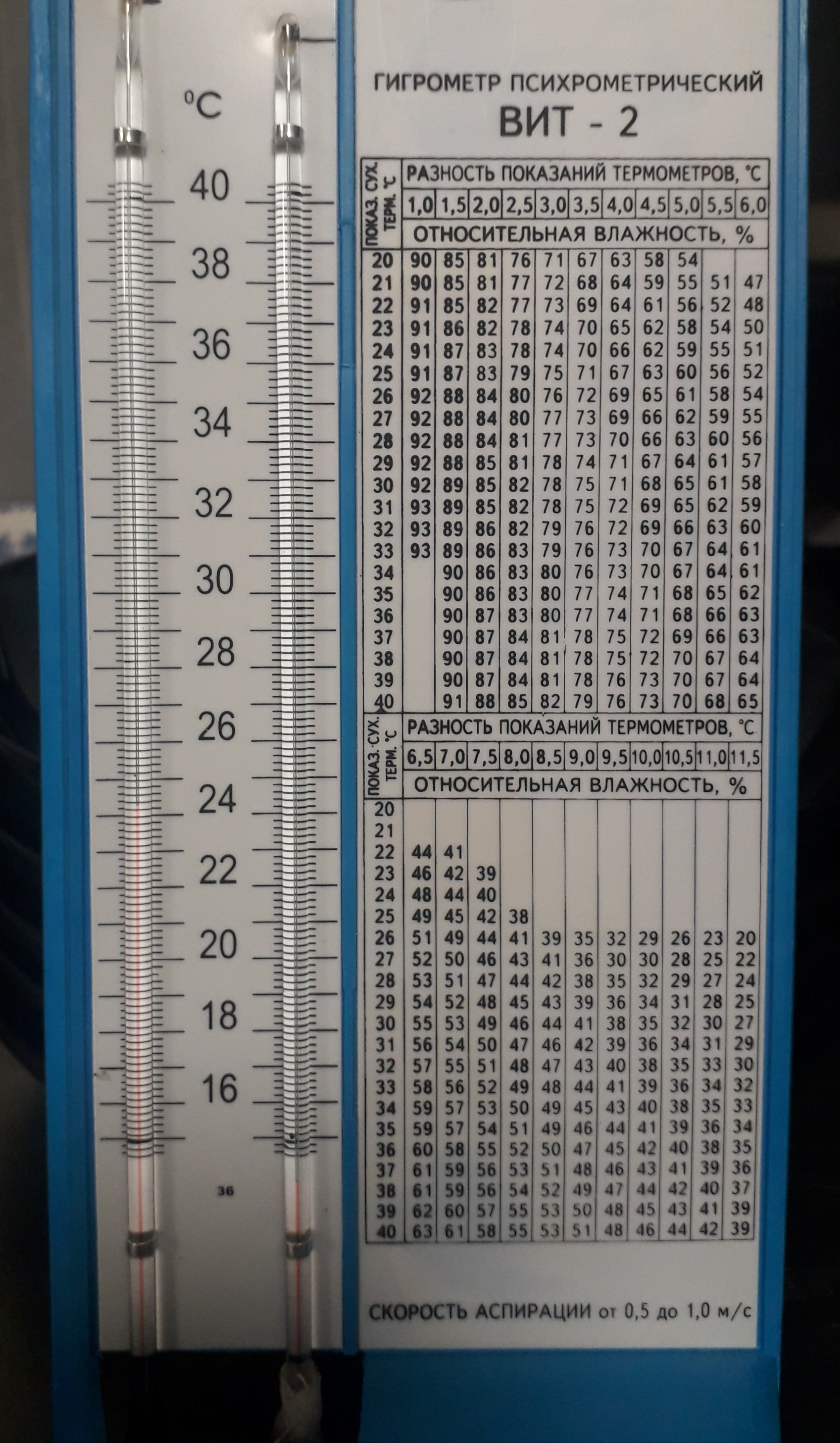

Добрый день. Я работаю на кухне кафе. В зимнее время, когда включили обогрев воздуха из приточки на кухне тяжело работать. Воздух сухой, осушает кожу и слизистые носа и рта...
Я приобрела гигрометр ВИТ 1 для измерения и фиксирования показаний влажности в помещении. Сегодня установила по всем нормам: в колбу залила фильтрованую воду (какая уж есть), в воду опустила фитиль от влажной шкалы...
Спустя 2 часа сух. шкала показывает 24,1С, а влаж. вообще упала ниже 15С.
Подскажите, пожалуйста, что это значит, и что мне делать, ждать?
42 минуты назад, Зоя13 сказал:
Нужно дистиллированную
43 минуты назад, Зоя13 сказал:
Фитиль нужно смочить этой водой
44 минуты назад, Зоя13 сказал:
Согласно РЭ, психрометрическая таблица действительна при скорости аспирации воздуха от 0,5 до 1 м/с. Может у вас возудух из приточки быстро двигается

1 час назад, Зоя13 сказал:
гигрометр ВИТ 1
У Вас
даже если 15оС, то разность показаний "сухого" и "влажного" термометров 9оС и относительная влажность по таблице 30%
если меньше 15оС. разность ещё > и отн. влажность ещё меньше: менее 30%

6 часов назад, Зоя13 сказал:
А на фото ВИТ 2
Если бы был ВИТ 1 такого вопроса не возникло бы ))
Хотя я иногда пользуюсь сразу двумя, как раз для случая, когда разница между сухим и влажным не укладывается в имеющиеся на них шкалы.
