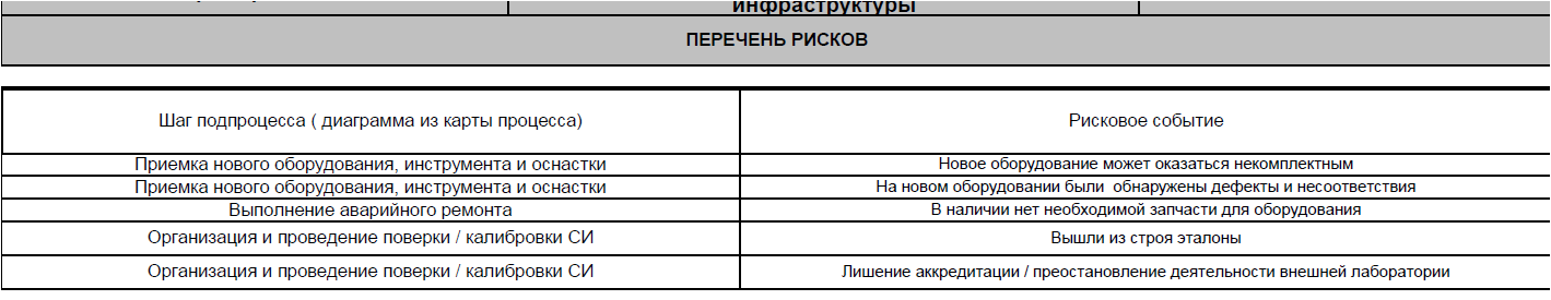

metmot 65 Опубликовано 23 Декабря 2022 Жалоба Опубликовано 23 Декабря 2022 В 20.12.2022 в 06:14, Alex26507 сказал: Здравствуйте коллеги! Есть ли возможность поделиться документом "Перечни рисков для инженера по метрологии" для сравнения и редактирования своего. Для процесса обслуживания оборудования, инструмента и инфраструктуры. Этот процесс в службе главного инженера, куда входит и метрология. Список очень "скромный", но это все зависит от уровня СМК. У нас так. Цитата

Alex26507 1 Опубликовано 23 Декабря 2022 Автор Жалоба Опубликовано 23 Декабря 2022 3 минуты назад, metmot сказал: Для процесса обслуживания оборудования, инструмента и инфраструктуры. Этот процесс в службе главного инженера, куда входит и метрология. Список очень "скромный", но это все зависит от уровня СМК. У нас так. ВОТ!!!!Спасибо огромное коллега!!! конструктивный разговор) Цитата
Alex26507 1 Опубликовано 23 Декабря 2022 Автор Жалоба Опубликовано 23 Декабря 2022 2 минуты назад, Alex26507 сказал: ВОТ!!!!Спасибо огромное коллега!!! конструктивный разговор) Риск Последствия наступления риска Причина наступления риска Значимость /тяжесть (S) Возникновение (O) Обнаружение (D) Приоритетное число рисков (ПЧР) Степень риска 2 3 4 5 6 7 8 9 Приостановление работ Нарушение сроков поверки/калибровки Отсутствие метрологической службы и графика поверки, финансовые проблемы у предприятия 4 3 2 24 Незначимый, низкий Отказ ЦСМ принять СИ на поверку СИ не поверены Отсутствие методик на нестандартные СИ 3 3 2 18 Незначимый, низкий Цитата
