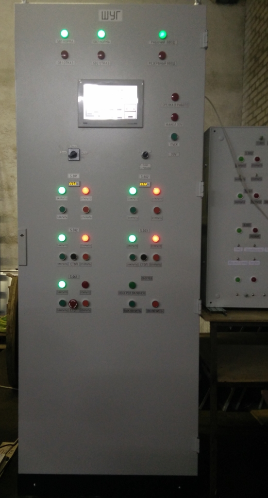

Константин_1978 0 Опубликовано 27 Июля 2023 Автор Жалоба Поделиться Опубликовано 27 Июля 2023 Вот пример, щит, имеются лампочки, кнопки и т.д. При определенном значении технологического параметра отрабатывает звуковая сигнализация и загорается лампочка, имеется кнопка съема звуковой сигнализации. Вот и суть вопроса, имеется ли гост снип и т.д. где указано каким цветом лампочки, должны ли быть кнопки съема или проверки сигнализации и т.д. Цитата Ссылка на комментарий Поделиться на других сайтах Прочее

Специалисты scbist 1 678 Опубликовано 27 Июля 2023 Специалисты Жалоба Поделиться Опубликовано 27 Июля 2023 ГОСТ 29149-91 Цвета световой сигнализации и кнопок. Цитата Ссылка на комментарий Поделиться на других сайтах Прочее
