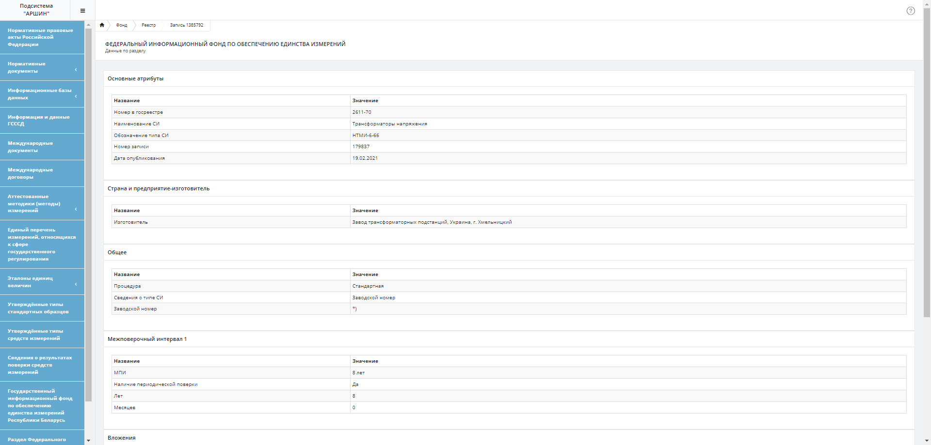

Добрый день коллеги, хотел спросить у тех кто занимается поверкой трансформаторов тока и напряжения, есть приборы советских годов выпуска, например трансформаторы тока ТЛМ-10 (реестр 2473-69) и трансформаторы напряжения НТМИ-6-66 (реестр 2611-70) так вот в этих реестрах в Аршине теперь указано что МПИ 8 лет, я просто помню что до 20 года было указано что МПИ у данных СИ был 4 года, и до этого времени св-ва о поверки оформляли тоже на 4 года. Сейчас же посмотрев в фонде сведения о поверках по этим реестрам каждая организация аккредитованная на поверку, вносит как хочет, кто то по старинке на 4 года, кто то как в аршине на 8 лет. Как в итогде добиться правды и узнать какой же точно МПИ 4 или 8 лет ?

МПИ 8 лет См. сведения об утвержденных типах в АРШИНе:
https://fgis.gost.ru/fundmetrology/registry/4/items/329987
https://fgis.gost.ru/fundmetrology/registry/4/items/1385792

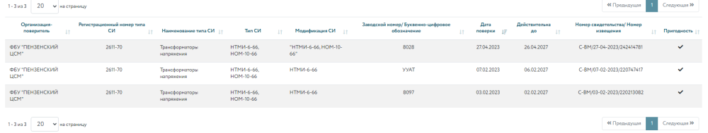

Александр Александрович, да вот я и пытаюсь разобраться как правильно то в итоге. А может быть такое что внесли ошибочно?  я рассуждаю по тому что у трансформаторов тока ТЛМ-10 реестр начиная с 2000 года и далее там МПИ 4 года. А у трансформаторов напряжения НТМИ-10-66 ( отличие только в классе напряжения 6 и 10 кВ) тоже МПИ 4 года (реестр 831-69)
Да и к тому же сотрудники Пензенского ЦСМ тоже вносят данные СИ в АРШИН с МПИ 4 года

По сведениям АИС Госреестр - МПИ 4 года. Наши оттуда и берут сведения. Сейчас выясню историю...

Г.Р 2611-70.  Год выпуска трансформатора 1979. В Аршине производитель указан г.Хмельницкий Украина, но в Паспорте Таджикистан г.Курган-Тюбэ.
Если копать дальше, то в описании типа указан производитель: Министерство электротехнической промышленности СССР, а испытания проводила Хмельницкая областная лаборатория гос.надзора за стандартами и измерительной техникой. Т.Е сейчас в ФГИС Аршин не верная информация занесена!

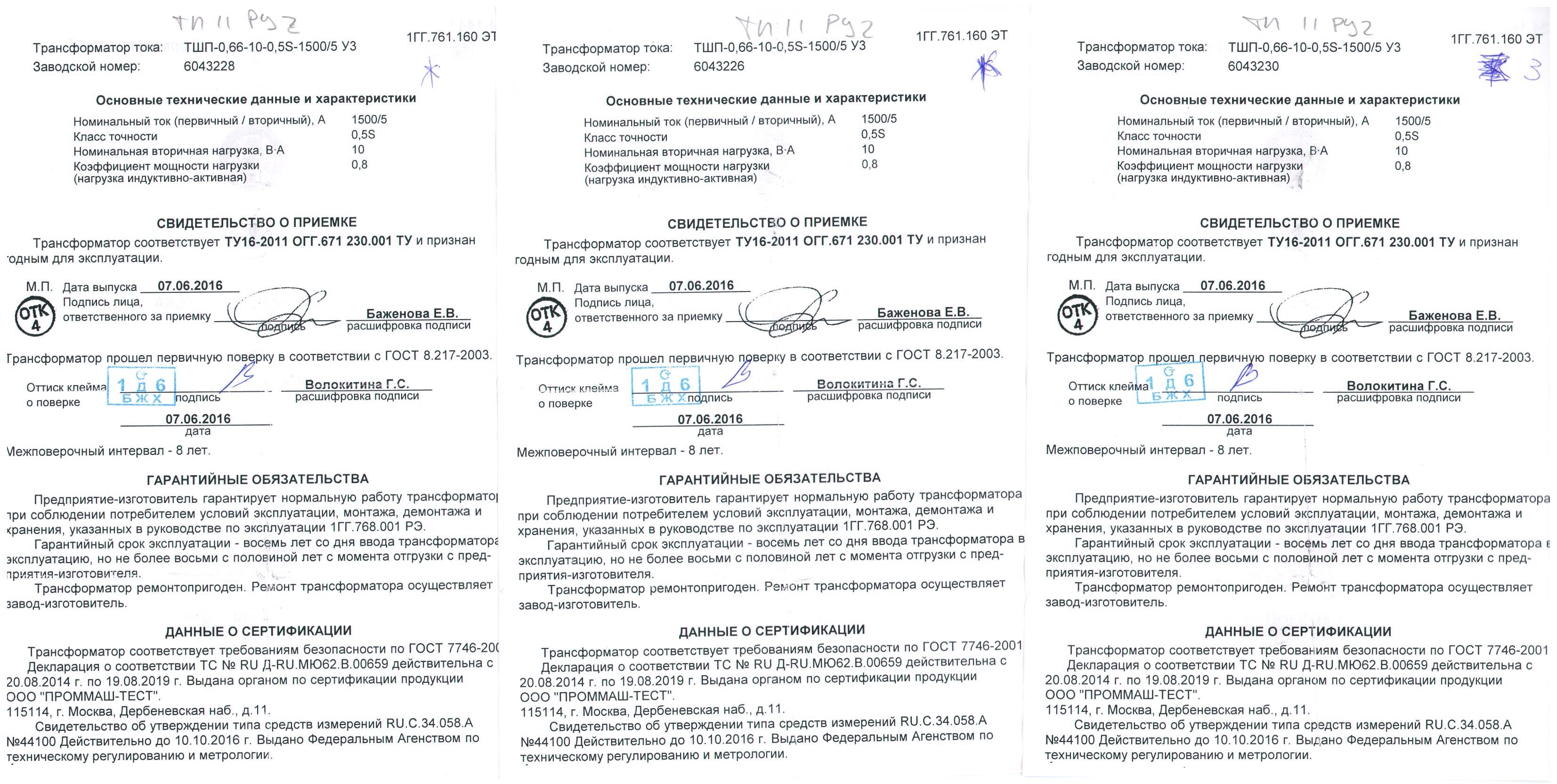

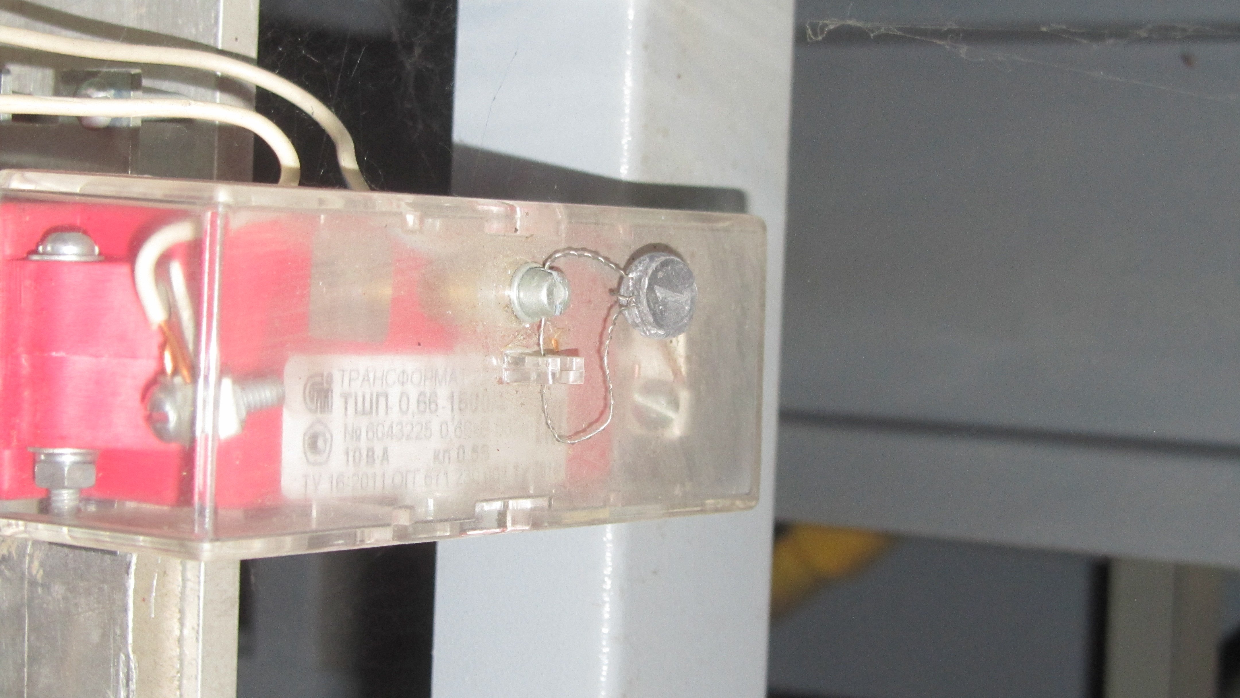

В 23.10.2025 в 00:37, Александр 897 сказал:
Добрый день коллеги, хотел спросить соответствует реестр 64182-16 для этого трансформатора тока?
В приложенных паспортах есть упоминание документа RU.C.34.058.A №44100. Срок действия - до 10.10.2016. Трансформаторы выпущены до окончания действия указанного документа.
Вероятно это в реестре под № 47957-11. 8 лет интервал между поверками. Да и на сайте СЗТТ тоже 8 лет.
Вроде бы так по ссылке https://aprioris.ru/upload/iblock/581/xrwvzmediqjpqi8pvave38jrzi91kcjw/Описание типа СИ.pdf
