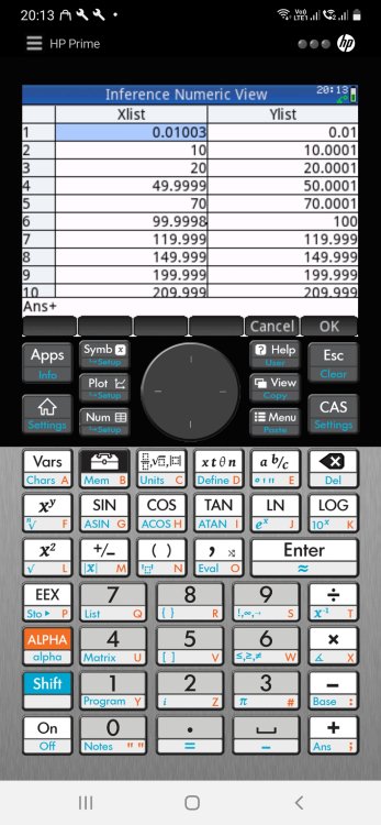

Тина-вики 8 Опубликовано 3 Февраля 2024 Жалоба Опубликовано 3 Февраля 2024 В 30.01.2024 в 12:06, Айрат Денисович сказал: Отсюда вопрос: Как провести эту оценку результатов измерений ? Имея следующую информацию: номинальное значение (столбец 1), полученное значение (столбец 2), погрешность (столбец 3) и неопределенность (столбец 4). РМГ 91-2019 - ОДИН ИЗ ВАРИАНТОВ (ПРИЛОЖЕНИЕ Б) РМГ 91-2019.pdf
