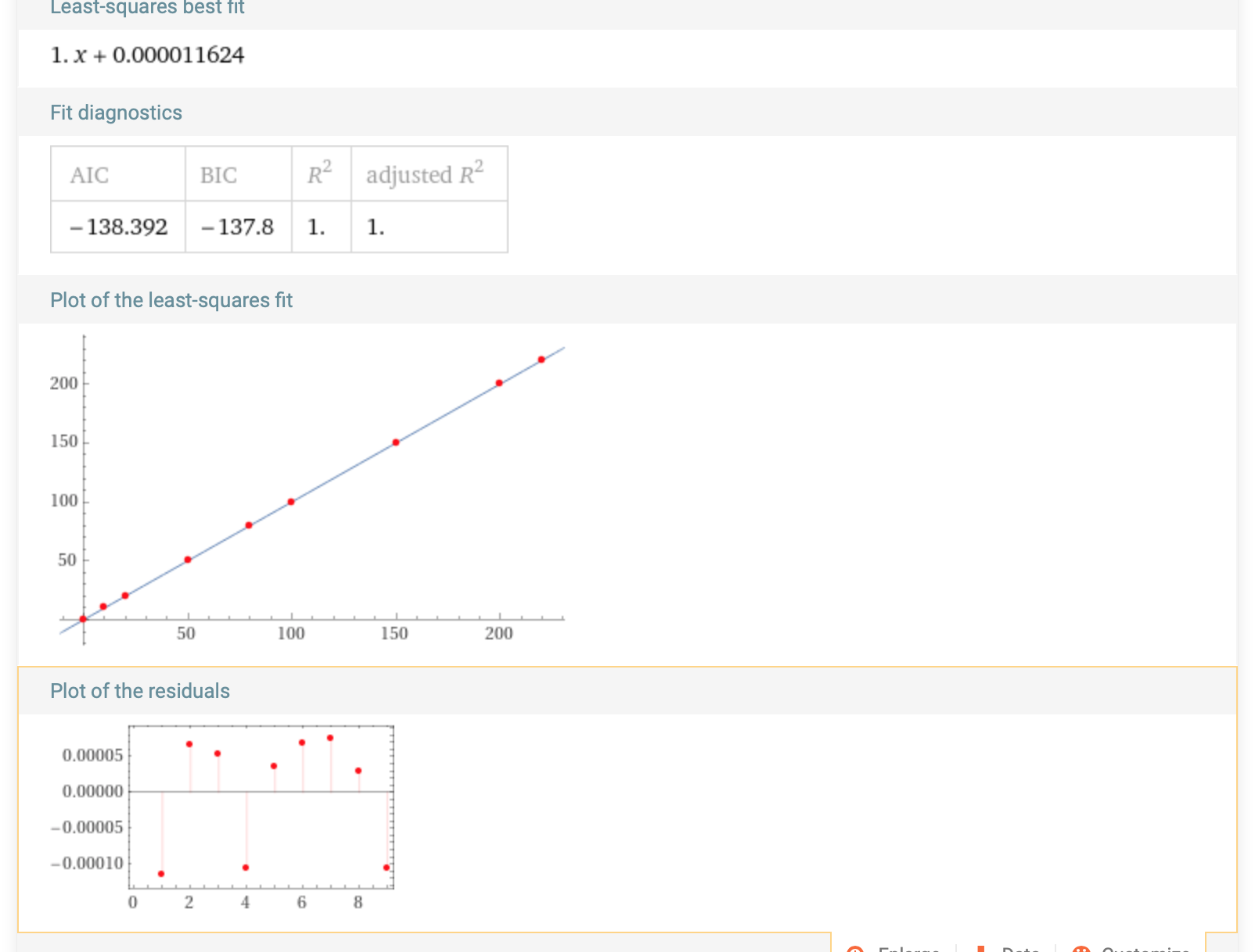

libra 561 Опубликовано 6 Февраля 2024 Жалоба Опубликовано 6 Февраля 2024 В упрощенном виде диаграмма калибровки выглядит во такЖ http://wes.casio.com/math/index.php?q=I-235B+U-0006000F092F+M-0302A00000+S-001410110010100E1010B00099D1+T-340030340032340034340035340135340034680035680135340034FJV735FK0135340034LS0035LS0135340034V7V6353400363400343NV7363NV7363400344LV7364LV73634003467V73667V7363400346HV7366HV736340034 Или, если вам больше нравиться (здесь исходные данные другие), так: https://www.wolframalpha.com/input/?i=polynomial+of+degree+4+fit+{220.00004%2C+-.00014}%2C{20.00004%2C6E-05}%2C{49.99997%2C3E-05}%2C{70.00001%2C9E-05}%2C{99.99994%2C-4E-05}%2C{149.99991%2C9E-05}%2C{169.99995%2C5E-05}%2C{200%2C-.00001}

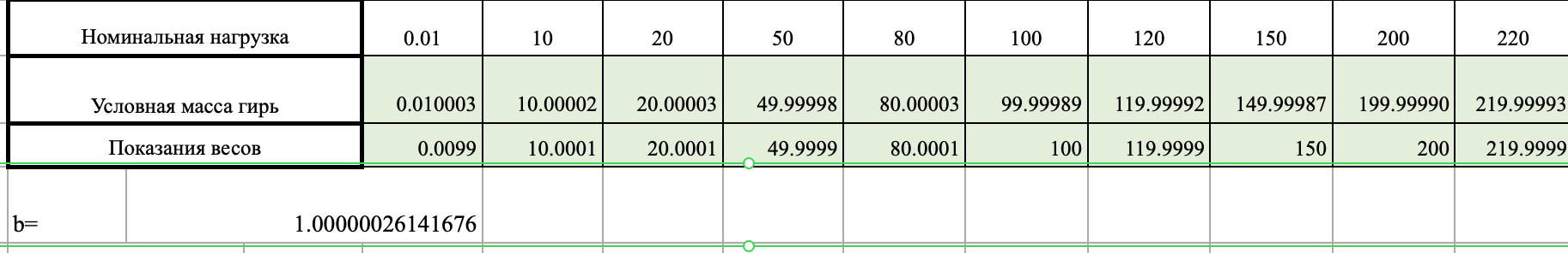

libra 561 Опубликовано 6 Февраля 2024 Жалоба Опубликовано 6 Февраля 2024 Exel и Numbers считают только наклон регрессии В вольфраме https://www.wolframalpha.com/input?i=linear+{0.010003%2C+0.0099}%2C{10.00002%2C+10.0001}%2C{20.00003%2C+20.0001}%2C{49.99998%2C+49.9999}%2C{80.00003%2C+80.0001}%2C{99.99989%2C+100}%2C{149.99987%2C+150}%2C{199.9999%2C+200}%2C{219%2C99993%2C+219.9999}

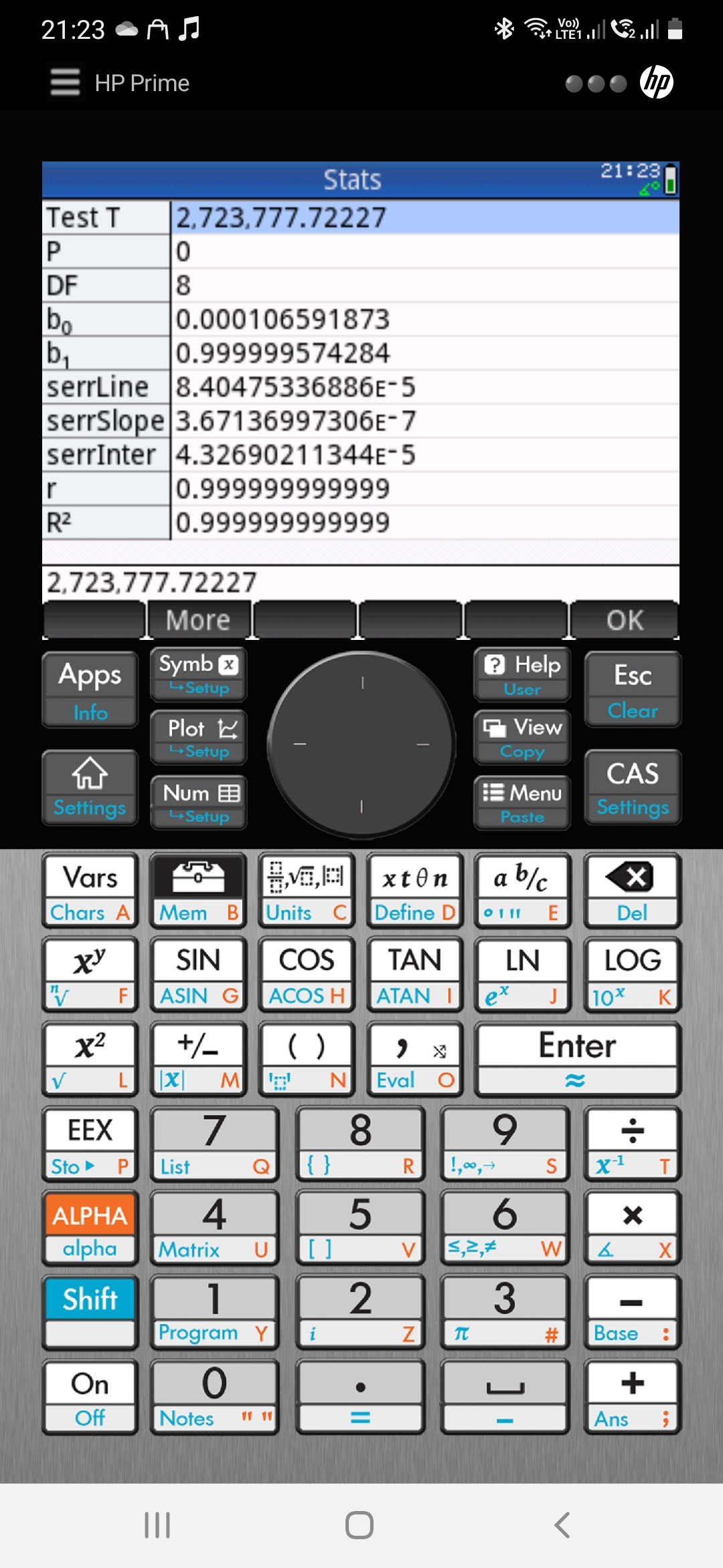

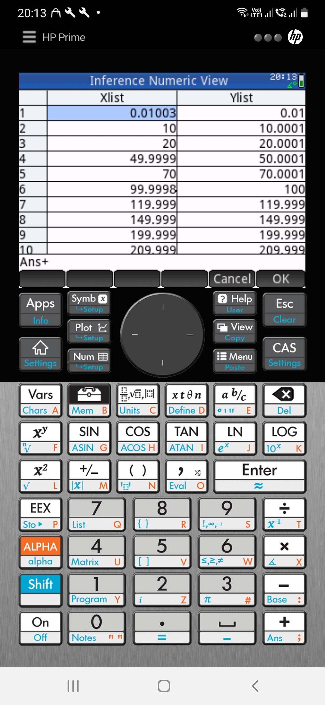

libra 561 Опубликовано 6 Февраля 2024 Жалоба Опубликовано 6 Февраля 2024 (изменено) 6 минут назад, владимир 332 сказал: А по Никелю, али "купруму" (меди) е? Не без лицензии никак. Можете для андроида скачать эмулятор калькулятора "HP Prime". Изменено 6 Февраля 2024 пользователем libra
libra 561 Опубликовано 6 Февраля 2024 Жалоба Опубликовано 6 Февраля 2024 (изменено) Изменено 6 Февраля 2024 пользователем libra

kot1967 211 Опубликовано 7 Февраля 2024 Жалоба Опубликовано 7 Февраля 2024 6 часов назад, libra сказал: Exel и Numbers считают только наклон регрессии В вольфраме https://www.wolframalpha.com/input?i=linear+{0.010003%2C+0.0099}%2C{10.00002%2C+10.0001}%2C{20.00003%2C+20.0001}%2C{49.99998%2C+49.9999}%2C{80.00003%2C+80.0001}%2C{99.99989%2C+100}%2C{149.99987%2C+150}%2C{199.9999%2C+200}%2C{219%2C99993%2C+219.9999} Сфероконические градуировочные зависимости и "карты Шухарта" никакого отношения к калибровке конкретного СИ (в терминах КН) не имеют.

libra 561 Опубликовано 7 Февраля 2024 Жалоба Опубликовано 7 Февраля 2024 Из сертификата на компаратор.
