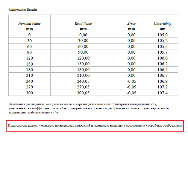

Айрат Денисович 2 Опубликовано 30 Января 2024 Жалоба Опубликовано 30 Января 2024 (изменено) Мы имеем сертификат о калибровки на линейку (0-30 см) как мне провести оценку результата измерений? В сертификатах о калибровке как правило отсутствует заключение пригоден к применению/не пригоден к применению, но есть такая формулировка "оценка результатов измерений возлагается на заказчика". Отсюда вопрос: Как провести эту оценку результатов измерений ? Имея следующую информацию: номинальное значение (столбец 1), полученное значение (столбец 2), погрешность (столбец 3) и неопределенность (столбец 4). Изменено 30 Января 2024 пользователем Айрат Денисович
libra 560 Опубликовано 30 Января 2024 Жалоба Опубликовано 30 Января 2024 1 час назад, Айрат Денисович сказал: Мы имеем сертификат о калибровки на линейку (0-30 см) как мне провести оценку результата измерений? В сертификатах о калибровке как правило отсутствует заключение пригоден к применению/не пригоден к применению, но есть такая формулировка "оценка результатов измерений возлагается на заказчика". Отсюда вопрос: Как провести эту оценку результатов измерений ? Имея следующую информацию: номинальное значение (столбец 1), полученное значение (столбец 2), погрешность (столбец 3) и неопределенность (столбец 4). Выделенное красной рамочкой предложение -это полная белиберда. Калибровка СИ не имеет отношения к погрешности измерений. В результате калибровки вы получили значение величины (второй столбец) и неопределенность этого значения( 4 столбец). Исходя из условий проводимых вами измерений вы определяете бюджет неопределенности ваших измерений и включаете в этот бюджет неопределенность калибровки (линейки). Как видите выше я ни разу не употребил слово "погрешность". В концепции погрешности вы не могли получить результат 300,05 мм с "погрешностью" 0,1074 мм. Вообще с правилами записи результата измерений тут "беда".
Lavr 545 Опубликовано 30 Января 2024 Жалоба Опубликовано 30 Января 2024 2 часа назад, libra сказал: Выделенное красной рамочкой предложение -это полная белиберда. Калибровка СИ не имеет отношения к погрешности измерений. В результате калибровки вы получили значение величины (второй столбец) и неопределенность этого значения( 4 столбец) А,.куда Вы дели третий столбец? Расширенная неопределенность не относится к тому, что указано во втором столбце. 2 часа назад, libra сказал: Как видите выше я ни разу не употребил слово "погрешность". Не употреблять слов, еще не означает, что чего-то нет. 2 часа назад, libra сказал: В концепции погрешности вы не могли получить результат 300,05 мм с "погрешностью" 0,1074 мм. Логично. И, что теперь должен делать человек, задавший вопрос? 2 часа назад, libra сказал: Вообще с правилами записи результата измерений тут "беда". Не вижу никакой "беды" с записью. Беда в том, что в рамках концепции погрешности пытаются использовать СИ, калиброванное с оценкой неопределенности. Если ТС работает в КН, то пусть он меня поправит. Тогда и разговор будет другой.

Айрат Денисович 2 Опубликовано 30 Января 2024 Автор Жалоба Опубликовано 30 Января 2024 3 часа назад, libra сказал: Выделенное красной рамочкой предложение -это полная белиберда. Калибровка СИ не имеет отношения к погрешности измерений. В результате калибровки вы получили значение величины (второй столбец) и неопределенность этого значения( 4 столбец). Тут я уже вставил переведенный текст. Возможно проблема в переводе. В оригинале же на сертификате написано: Measurement Uncertainty The reported expanded uncertainty of measurement is stated as the standard uncertainty of multiplied by coverage factor k=2, which for a normal distribution corresponds to covarage probability of approximately 95%. Statement of Compliance The user have to consider measurement uncertianity and decide compliance of the device.
Айрат Денисович 2 Опубликовано 30 Января 2024 Автор Жалоба Опубликовано 30 Января 2024 3 часа назад, libra сказал: вы определяете бюджет неопределенности ваших измерений Как это сделать? Это линейка из комплекта визуального измерительного контроля (ВИК) мы при помощи нее измеряем размеры деталей.
Lavr 545 Опубликовано 30 Января 2024 Жалоба Опубликовано 30 Января 2024 1 час назад, libra сказал: Погрешность и неопределенность записывают согласно определённым правилам. В нашем случае с точностью до одного значащего знака. Давайте не будем валить в одну кучу и погрешность и неопределенность. Вы в протоколе погрешности вообще не видите. Когда Вы сказали, что 3 часа назад, libra сказал: В концепции погрешности вы не могли получить результат 300,05 мм с "погрешностью" 0,1074 мм. я с этим согласился, но согласился с тем, что написали Вы. Но посмотрите, что написали Вы и что написано в протоколе. Обратите внимание на единицы. В КН может быть результат 0, 00 +/- 1,00, где 1,00 - это расширенная неопределенность. 1 час назад, libra сказал: Андрей Аликович как так то, не помните? Давайте без подначек.

Специалисты scbist 1865 Опубликовано 30 Января 2024 Специалисты Жалоба Опубликовано 30 Января 2024 6 часов назад, Айрат Денисович сказал: "оценка результатов измерений возлагается на заказчика". Вы же обвели в рамочку другую формулировку. Пользователь сам принимает решение о годности устройства. И это правильно. Калибровщик не знает ваших требований. Мы иногда пишем, что параметры прибора соответствуют паспортным. Это подразумевает, что прибор годен, т.к. вы приобретали прибор на основании паспортных данных. 6 часов назад, Айрат Денисович сказал: Как провести эту оценку результатов измерений ? Имея следующую информацию: А что вам нужно иметь в качестве результата? Заключение о годности, или число с оценкой неопределенности? Если просто заключение о годности, то каково соотношение между допуском на размер и "погрешностью" СИ? Если оно классическое 3/1 - 5/1, то проблем нет. Измеряете и сравниваете с требованием. На основании этого принимаете решение. Погрешностью с неопределенностью просто пренебрегаете. Если соотношение не классическое, то вы имеете ошибку с неопределенностью. В этом случае сравнивая размер с допуском мы имеем погрешность СИ и ее неопределенность. Если учитывать только ошибку и считать ее случайной погрешностью, то возникает риск принятия ложного решения. Для его исключения надо к ошибке прибавить неопределенность. И сравнивать результат с допуском. Если нужно число с неопределенностью, то можете ошибку считать как систематическую и вносить поправку в результат. Неопределённость из сертификата считать как неопределенность по типу В.

libra 560 Опубликовано 30 Января 2024 Жалоба Опубликовано 30 Января 2024 2 часа назад, Айрат Денисович сказал: Statement of Compliance The user have to consider measurement uncertianity and decide compliance of the device. Значит - неопределенность.

Lavr 545 Опубликовано 30 Января 2024 Жалоба Опубликовано 30 Января 2024 16 минут назад, libra сказал: Я не вижу, а вы? Вижу отклонение от действительно значения. Третья графа, там, где написано "Error". Это оценка систематической погрешности, хотя мне больше нравится "смещение". Расширенная неопределенность, указанная в следующей графе, относится именно к этому значению.
Специалисты scbist 1865 Опубликовано 30 Января 2024 Специалисты Жалоба Опубликовано 30 Января 2024 47 минут назад, Lavr сказал: Как Вы узнаете на основе имеющегося протокола калибровки это соотношение? Это у Вас только протокол калибровки, а у заказчика есть вся информация. Как минимум, чертеж или НД на сварку с указанием размеров и допусков. Решение принимает заказчик (пользователь СИ), а не калибровщик. Вопрос-то задал именно пользователь СИ.

Специалисты scbist 1865 Опубликовано 30 Января 2024 Специалисты Жалоба Опубликовано 30 Января 2024 2 часа назад, Lavr сказал: Но пределы допускаемой погрешности СИ неизвестны. А пределы нам зачем? Ошибка с неопределенностью вполне адекватно говорит о возможностях конкретного образца СИ. А пределы это критерий исправности типа СИ. ГУМовские рекомендации по принятию решения о годности ни слова не говорят о пределах погрешностей. Их вполне устраивает такой протокол, который выложил автор.
