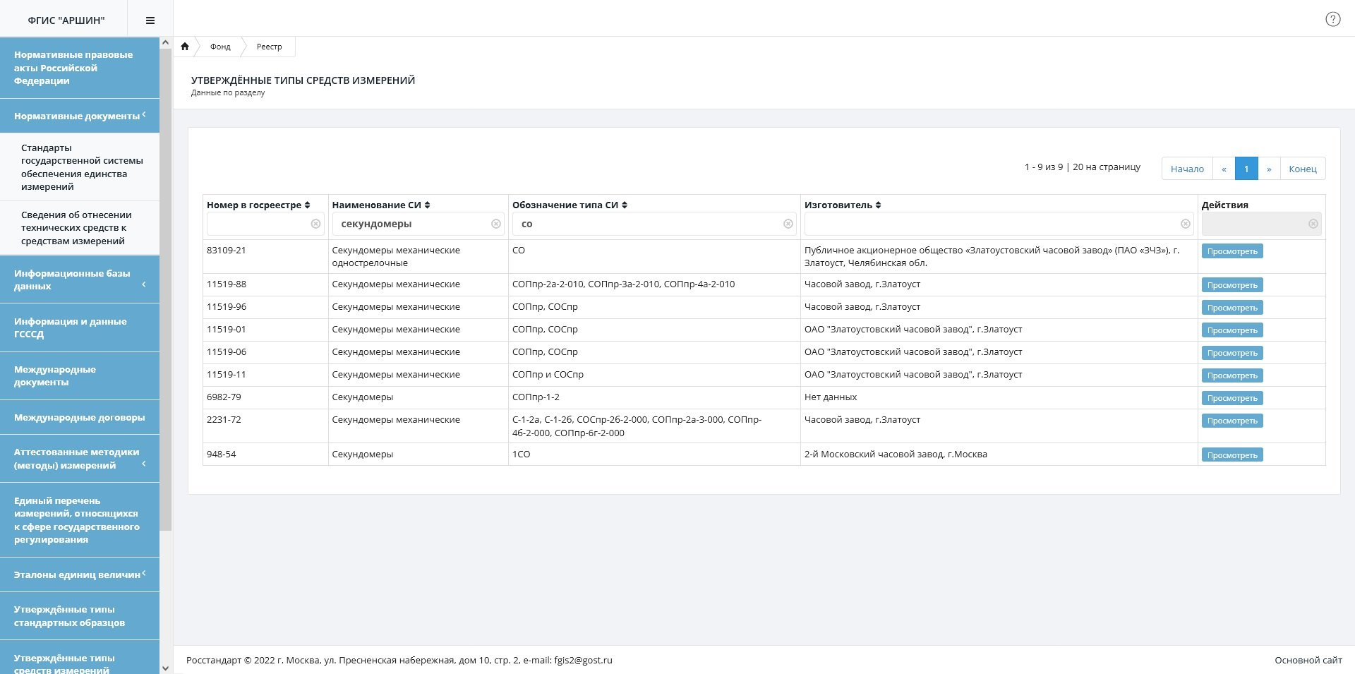

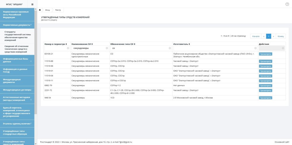

Kolob23326 0 Опубликовано 18 Августа 2022 Жалоба Поделиться Опубликовано 18 Августа 2022 Секундомер СОП-ПР-2А-2-010 1997 года. Какой номер ФИФ по ОЕИ для него будет? Цитата Ссылка на комментарий Поделиться на других сайтах Прочее
LIBorisi4 146 Опубликовано 18 Августа 2022 Жалоба Поделиться Опубликовано 18 Августа 2022 8 минут назад, Kolob23326 сказал: Секундомер СОП-ПР-2А-2-010 1997 года. Какой номер ФИФ по ОЕИ для него будет? Скорей всего 11519-96, если все остальное совпадает. Цитата Ссылка на комментарий Поделиться на других сайтах Прочее
