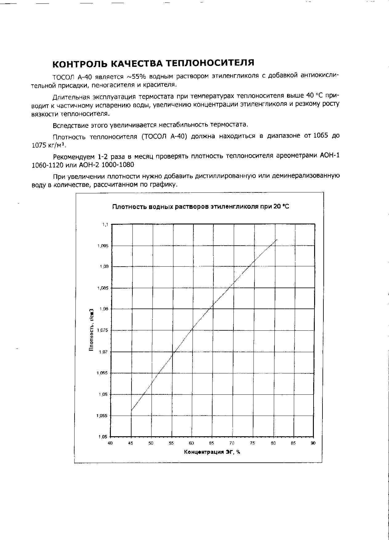

Специалисты М.Н. Ситаев 568 Опубликовано 2 Марта 2012 Специалисты Жалоба Опубликовано 2 Марта 2012 Кое что про Тосол и ПМС-100 Цитата
