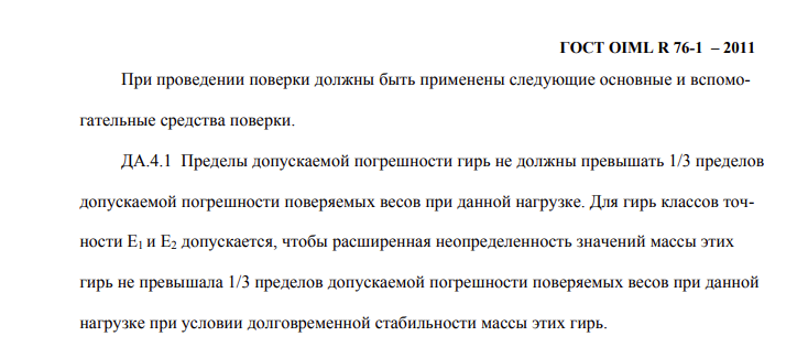

Елена Богданова 1 Опубликовано 31 Августа 2023 Жалоба Опубликовано 31 Августа 2023 8 минут назад, libra сказал: . При калибровке или тесте внешней гирей используйте гирю номинальным весом не менее 50% НПВ. Для получения более высокой точности используйте гирю номиналом как можно ближе к НПВ. самые грубые весы LN8201CE (8200 е), самые точные LN6202CE и LN623CE (62000 е). Для весов типа LN8201CE нет смысла брать гири класса ниже F1 потому, что поправку более 100мг вы не введете. Смотрите п. 11.9 руководства по эксплуатации. Ну или для LN8201CE использовать одну гирю 5 кг F2 (+/- 80 мг). Пределы погрешности весов LN8201CE на 5 кг =+/- 500 мг. Так, ч то запас останется хороший. Для LN6202CE можно взять только F1 (+/- 31 мг). Спасибо. У нас весы LN1202 и LN3202. Цитата

libra 560 Опубликовано 31 Августа 2023 Жалоба Опубликовано 31 Августа 2023 (изменено) 47 минут назад, Логинов Владимир сказал: Так они предлагают или или, а не вместе. И жирным выделена предпочтительная гиря Не или. Калибровочная гиря не менее 50% НПВ. А вместе 7 кг при НПВ =6кг Изменено 31 Августа 2023 пользователем libra Цитата
libra 560 Опубликовано 31 Августа 2023 Жалоба Опубликовано 31 Августа 2023 51 минуту назад, Елена Богданова сказал: Спасибо. У нас весы LN1202 и LN3202. LN1202 - гири класса F2. LN3202 класса F1 Цитата
Елена Богданова 1 Опубликовано 31 Августа 2023 Жалоба Опубликовано 31 Августа 2023 7 минут назад, libra сказал: LN1202 - гири класса F2. LN3202 класса F1 Это Вы откуда информацию взяли по классу точности гирь? Цитата
libra 560 Опубликовано 31 Августа 2023 Жалоба Опубликовано 31 Августа 2023 2 часа назад, Елена Богданова сказал: Это Вы откуда информацию взяли по классу точности гирь? Берёте пределы погрешности весов и сравниваете с пределами допустимой погрешности гирь из ГОСТ OIML R- 111 Цитата
Елена Богданова 1 Опубликовано 31 Августа 2023 Жалоба Опубликовано 31 Августа 2023 3 часа назад, libra сказал: Берёте пределы погрешности весов и сравниваете с пределами допустимой погрешности гирь из ГОСТ OIML R- 111 Спасибо) Цитата
