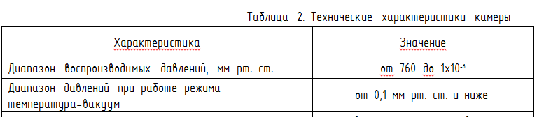

Здравствуйте,  подскажите пожалуйста,  как вы считаете п.5.1.2 правильно написан диапазон давления? Или писать от 0.6•10^5 до 1•10^5 Па

Почему то не получается изображение прикрепить.
Там написано:Убедиться в наличии давления азота в центральной системе от 0.6 до 1 атм или от  0.6 до 1•10^5 Па.
По мне так как то предложение неправильно построено. Вот после 0.6 надо тоже •10^5  или нет?

не открывается рисунок.
Вас понял. Нет понимания, как исправить это )
Но передам суть словами:
На практике столкнулся с таким явлением, что В документации на вакуумное оборудование в технических характеристиках довольно часто диапазоны создаваемого давления (разрежения/вакуума) указываются (для примера) от 1 до 1•10^5, и это не опечатки.
