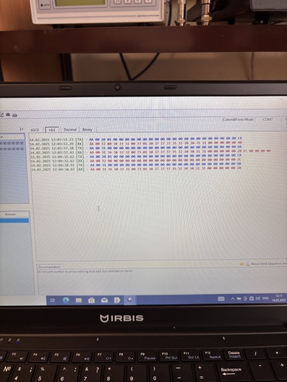

Татьяна 8693 3 Опубликовано 14 Февраля 2025 Автор Жалоба Опубликовано 14 Февраля 2025 17 часов назад, Дедюхин А.А. сказал: потому что сейчас МП публикуют в Федеральном фонде и актуализация МП происходит из фонда Согласна. Она мне в принципе и не нужна была, я всё равно из фонда всё беру. Просто говорю что действительно вот разные руководства были. Сейчас вот сижу пробую команды отправлять на источник. Вроде сдвиг есть, источник отвечает что-то. А вот что он там пишет не понять. В HEX ведь это всё происходит. Цитата
Специалисты Дедюхин А.А. 359 Опубликовано 14 Февраля 2025 Специалисты Жалоба Опубликовано 14 Февраля 2025 5 часов назад, Татьяна 8693 сказал: В HEX ведь это всё происходит. преобразуйте в ASCII только насколько я вижу по нашему ПО, общение идет командами SCPI в формате ASCII Цитата
peter666 5 Опубликовано 14 Февраля 2025 Жалоба Опубликовано 14 Февраля 2025 9 часов назад, Татьяна 8693 сказал: Согласна. Она мне в принципе и не нужна была, я всё равно из фонда всё беру. Просто говорю что действительно вот разные руководства были. Сейчас вот сижу пробую команды отправлять на источник. Вроде сдвиг есть, источник отвечает что-то. А вот что он там пишет не понять. В HEX ведь это всё происходит. Какая-то уже не поверка, а фиг пойми что. Должен быть другой способ. Без команд и НЕХ форматов))) НЕХ так все усложнять! Цитата
Специалисты Дедюхин А.А. 359 Опубликовано 15 Февраля 2025 Специалисты Жалоба Опубликовано 15 Февраля 2025 11 часов назад, peter666 сказал: Должен быть другой способ. Без команд и НЕХ форматов))) НЕХ так все усложнять! нет там команд HEX Цитата

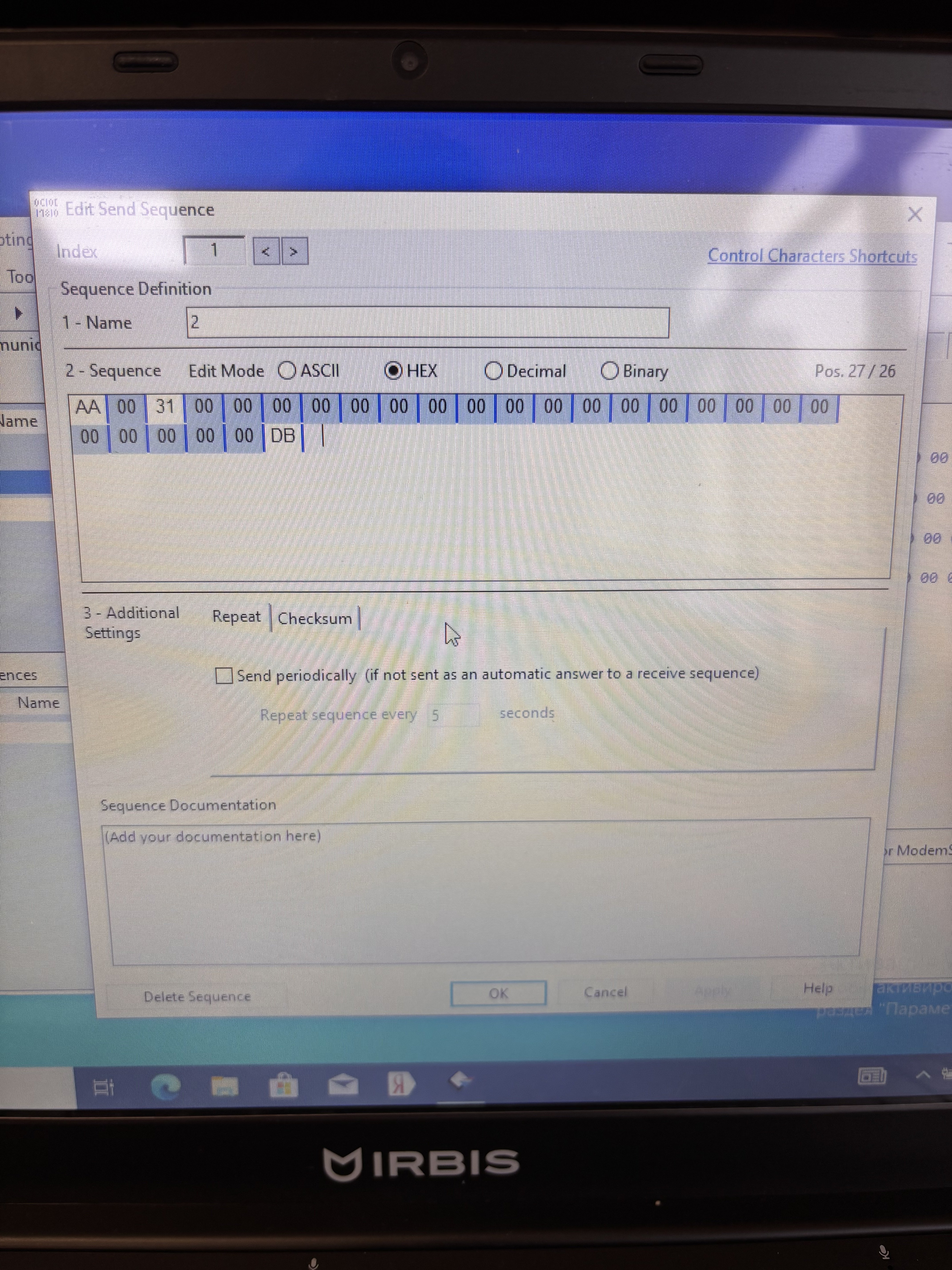

Татьяна 8693 3 Опубликовано 15 Февраля 2025 Автор Жалоба Опубликовано 15 Февраля 2025 7 часов назад, Дедюхин А.А. сказал: нет там команд HEX Вот синий это я пишу, красный это ответ от источника. В этой команде зашифрована модель и серийный номер источника. Цитата
Татьяна 8693 3 Опубликовано 15 Февраля 2025 Автор Жалоба Опубликовано 15 Февраля 2025 Это HEX. Цитата
