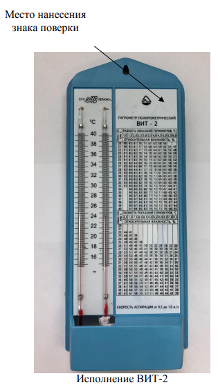

Виктория Форекс 0 Опубликовано 4 Февраля 2025 Жалоба Опубликовано 4 Февраля 2025 Добрый день, подскажите, можно ли использовать для контроля температуры от плюс 15 до плюс 40 градусов гигрометр с таким же диапазоном измерений? Цитата
matan 70 Опубликовано 4 Февраля 2025 Жалоба Опубликовано 4 Февраля 2025 если такой - думаю можно, в описании типа: Диапазон измерений температуры, «сухой» термометр, ºС : от +15 до +40 Цитата
Влдмир 108 Опубликовано 4 Февраля 2025 Жалоба Опубликовано 4 Февраля 2025 9 минут назад, matan сказал: если такой - думаю можно, в описании типа: Диапазон измерений температуры, «сухой» термометр, ºС : от +15 до +40 А в ЭД есть методика измерений температуры? В РЭ описано только как определять отн. влажность. Цитата

владимир 332 1335 Опубликовано 4 Февраля 2025 Жалоба Опубликовано 4 Февраля 2025 (изменено) 3 часа назад, Виктория Форекс сказал: можно ли использовать для контроля температуры от плюс 15 до плюс 40 градусов гигрометр с таким же диапазоном измерений? можно, из последних https://fgis.gost.ru/fundmetrology/registry/4/items/1418715 ОТ https://fgis.gost.ru/fundmetrology/api/downloadfile/56bb04e8-4203-409c-b007-0a81d537be52 Цитата Назначение средства измерений Гигрометры психрометрические ВИТ (далее по тексту – гигрометры) предназначены для измерений температуры и относительной влажности окружающего воздуха ... Диапазон измерений температуры «сухого» и «увлажненного» термометров, °С: ВИТ-2 от +15 до +40 2 часа назад, Влдмир сказал: А в ЭД есть методика измерений температуры? Такая устроит? https://www.termopribor-ltd.ru/upload/instrukciya-vit-2.pdf?ysclid=m6qns1drsf979470020 см. пп. 5.1, 5.2 или https://himmedsnab.ru/articles/350533/?ysclid=m6qnrd9zq1364160768 Цитата Порядок работы гигрометра психрометрического 1. Снимите показания по "сухому" и "увлажненному" термометрам. При снятии показаний глаз работающего должен находиться на уровне горизонтальной касательной к мениску жидкости так, чтобы отметка шкалы в точке отсчета была видима прямолинейной. 2. Работающий с гигрометром должен находиться от него на расстоянии нормальной видимости отметок шкалы и остерегаться во время отсчетов дышать на термометры. При отсчете показаний термометров вначале быстро отсчитываются десятые доли градуса, затем целые градусы. https://vit1.ru/wp-content/uploads/2016/04/20160408_vit2_002.pdf Цитата 3. ПОРЯДОК РАБОТЫ 3.1. Снимите показания по «сухому» и «увлажненному» термометрам. При снятии показаний глаз работающего должен находиться на уровне мениска жидкости так, чтобы отметка шкалы в точке отсчета была видима прямолинейной. 3.2. Работающий с гигрометром должен находиться от него на расстоянии нормальной видимости отметок шкалы и остерегаться во время отсчетов дышать на термометры. При отсчете показаний термометров вначале быстро отсчитываются десятые доли градуса, затем целые градусы. https://euro-test.ru/Pub.Lib/Instructions/vit.pdf?ysclid=m6qos4d2b7503152026 не дублирую Изменено 4 Февраля 2025 пользователем владимир 332 Цитата

LameSANO 5 Опубликовано 4 Февраля 2025 Жалоба Опубликовано 4 Февраля 2025 5 часов назад, matan сказал: если такой - думаю можно, в описании типа: Диапазон измерений температуры, «сухой» термометр, ºС : от +15 до +40 Но есть ньюанс: Да, для корректного измерения влажности с помощью гигрометров ВИТ-1 или ВИТ-2 необходимо обеспечить определённый поток воздуха. Скорость воздушных потоков (аспирации) в помещении не должна превышать 1 м/с. Иначе разница показаний «сухого» и «влажного» термометра будет больше, и по таблице получится заниженная относительная влажность воздуха. Так что если нет потребности брать абы что, берите лучше цифровой. Цитата

Влдмир 108 Опубликовано 6 Февраля 2025 Жалоба Опубликовано 6 Февраля 2025 В 04.02.2025 в 19:06, владимир 332 сказал: Такая устроит? https://www.termopribor-ltd.ru/upload/instrukciya-vit-2.pdf?ysclid=m6qns1drsf979470020 см. пп. 5.1, 5.2 Строго говоря не устроит. Это измерение влажности. И ни что не препятствует особо "одаренным" принимать за температуру окружающего воздуха показания любого из термометров. Цитата
владимир 332 1335 Опубликовано 7 Февраля 2025 Жалоба Опубликовано 7 Февраля 2025 (изменено) В 04.02.2025 в 16:25, Влдмир сказал: А в ЭД есть методика измерений температуры? В 04.02.2025 в 19:06, владимир 332 сказал: Такая устроит? https://www.termopribor-ltd.ru/upload/instrukciya-vit-2.pdf?ysclid=m6qns1drsf979470020 см. пп. 5.1, 5.2 или https://himmedsnab.ru/articles/350533/?ysclid=m6qnrd9zq1364160768 Цитата Порядок работы гигрометра психрометрического 1. Снимите показания по "сухому" и "увлажненному" термометрам. При снятии показаний глаз работающего должен находиться на уровне горизонтальной касательной к мениску жидкости так, чтобы отметка шкалы в точке отсчета была видима прямолинейной. 2. Работающий с гигрометром должен находиться от него на расстоянии нормальной видимости отметок шкалы и остерегаться во время отсчетов дышать на термометры. При отсчете показаний термометров вначале быстро отсчитываются десятые доли градуса, затем целые градусы. https://vit1.ru/wp-content/uploads/2016/04/20160408_vit2_002.pdf Цитата 3. ПОРЯДОК РАБОТЫ 3.1. Снимите показания по «сухому» и «увлажненному» термометрам. При снятии показаний глаз работающего должен находиться на уровне мениска жидкости так, чтобы отметка шкалы в точке отсчета была видима прямолинейной. 3.2. Работающий с гигрометром должен находиться от него на расстоянии нормальной видимости отметок шкалы и остерегаться во время отсчетов дышать на термометры. При отсчете показаний термометров вначале быстро отсчитываются десятые доли градуса, затем целые градусы. https://euro-test.ru/Pub.Lib/Instructions/vit.pdf?ysclid=m6qos4d2b7503152026 не дублирую 16 часов назад, Влдмир сказал: Строго говоря не устроит. Это измерение влажности. И ни что не препятствует особо "одаренным" принимать за температуру окружающего воздуха показания любого из термометров. Дак свою методику измерений температуры термометром предложите, если Вы настолько "одаренный" https://lab-oborudovanie.ru/upload/iblock/5ad/sqtsvjl0f9gw1zdy72qr1uw3spaf93ru.pdf?ysclid=m6useft2m3737731906 п.5.1 https://kz.wika.com/upload/OI_32_ru_85002.pdf 5.1 Считывание показаний Градуировка нанесена на стеклянную вставку и состоит из основных и вспомогательных делений шкалы. Она является эталоном для диапазона измерения, отпечатанного на корпусе. Точное значение температуры определяется по уровню столба температурной жидкости в капиллярной трубке. Это удобнее делать с помощью вспомогательных делений. Для обеспечения оптимального считывания измеренных значений термометр должен быть на одной линии с глазами оператора. Обзор шкалы производится спереди. Для удобства считывания показаний столб жидкости оптически увеличен. с этим немного отличается https://med-serf.ru/f/rukovodstvo_po_ekspluatacii.pdf 2. ИЗМЕРЕНИЕ ТЕМПЕРАТУРЫ Измерение проводить в следующей последовательности: - взять термометр за верхний конец и опустить его резервуаром вниз; - встряхнуть рукой термометр так, чтобы мениск столбика ртути оказался ниже цифровой отметки 35,5°С по шкале; - установить термометр резервуаром в центр подмышечной впадины/паха человека и прижать рукой/ногой для фиксации термометра. Избегать сильного давления на термометр; - выдержать термометр около 5 минут; - удалить термометр из подмышечной впадины/паха и отсчитать температуру по шкале. Данную процедуру необходимо выполнять для каждого измерения температуры. У ослабленных больных при измерении температуры необходимо придерживать руку. Разница есть в методиках измерений термометром гигрометра и просто термометром? В 04.02.2025 в 19:06, владимир 332 сказал: ОТ https://fgis.gost.ru/fundmetrology/api/downloadfile/56bb04e8-4203-409c-b007-0a81d537be52 Цитата Назначение средства измерений Гигрометры психрометрические ВИТ (далее по тексту – гигрометры) предназначены для измерений температуры и относительной влажности окружающего воздуха Изменено 7 Февраля 2025 пользователем владимир 332 Цитата
