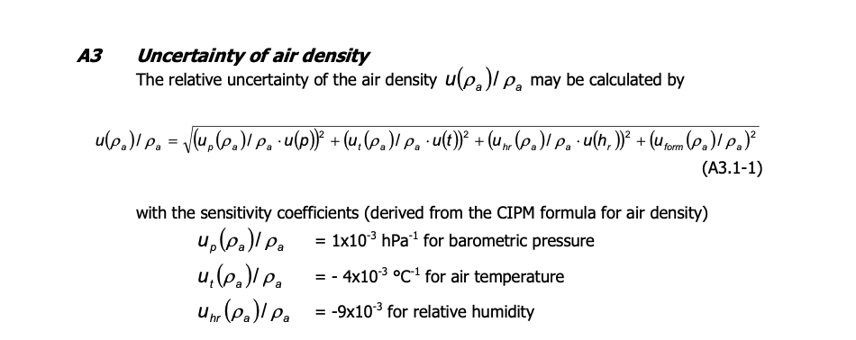

libra 561 Опубликовано 23 Августа 2016 Жалоба Опубликовано 23 Августа 2016 Если цистерна с закрытым люком, то можно для полноты картины указать наличие внутри цистерны воздуха (газа). В принципе, понятно, что воздух в цистерне, открытой или закрытой, учитывать не нужно - в атмосфере он веса не имеет. Почему не имеет? Изменилось атмосферное давление, компонентный состав (важнее всего соотношение кислород-углекислый газ), влажность воздуха и в результате изменилась разность плотностей вещества. Цитата

libra 561 Опубликовано 23 Августа 2016 Жалоба Опубликовано 23 Августа 2016 Которая в итоге окажется равной разнице показаний весов для наполненной и порожней цистерн (с поправкой х0,99985, если точнее). Нет Цитата
Vadim_A 87 Опубликовано 23 Августа 2016 Жалоба Опубликовано 23 Августа 2016 Приведённый Вами расчёт - это расчёт массы СУГ в резервуаре, а мы говорим об измерении массы СУГ с помощью весов. В резервуаре сразу получается: Объём * Плотность= "масса в вакууме". Я на первых страницах темы тоже сообщал, что импортные системы учёта резервуарных запасов имеют функцию расчёта "массы в воздухе" из "массы в вакууме", это делается для сопоставимости результатов измерений в резервуарах и на весах. Какое практическое применение это имеет для СУГ, непонятно, так как весы не позволяют непосредственно измерить массу СУГ "в воздухе", в отличие от нефтепродуктов и т/п. Это может быть просто математическим действием для абстрактного продукта. Кто-нибудь, например, видел жидкий пропан с плотностью 507,5 кг/м3 при температуре 15 С и абсолютном давлении 101,365 кПа ? Вся эта тема - обсуждение на понимание взаимодействия двух сил - силы тяжести и выталкивающей силы, по известным и не очень несложным физическим формулам, через ограниченное количество физических величин - масса, объём, плотность и пр., с упрощениями из практических соображений. Документ D28 ничего нового в физике не открыл - для расчёта коэффициента используются те же самые формулы. Как ни крутить формулы, а закон сохранения массы будет соблюдаться. Цитата
libra 561 Опубликовано 23 Августа 2016 Жалоба Опубликовано 23 Августа 2016 Приведённый Вами расчёт - это расчёт массы СУГ в резервуаре, а мы говорим об измерении массы СУГ с помощью весов. В резервуаре сразу получается: Объём * Плотность= "масса в вакууме". Я на первых страницах темы тоже сообщал, что импортные системы учёта резервуарных запасов имеют функцию расчёта "массы в воздухе" из "массы в вакууме", это делается для сопоставимости результатов измерений в резервуарах и на весах. Какое практическое применение это имеет для СУГ, непонятно, так как весы не позволяют непосредственно измерить массу СУГ "в воздухе", в отличие от нефтепродуктов и т/п. Это может быть просто математическим действием для абстрактного продукта. Кто-нибудь, например, видел жидкий пропан с плотностью 507,5 кг/м3 при температуре 15 С и абсолютном давлении 101,365 кПа ? Вся эта тема - обсуждение на понимание взаимодействия двух сил - силы тяжести и выталкивающей силы, по известным и не очень несложным физическим формулам, через ограниченное количество физических величин - масса, объём, плотность и пр., с упрощениями из практических соображений. Документ D28 ничего нового в физике не открыл - для расчёта коэффициента используются те же самые формулы. Как ни крутить формулы, а закон сохранения массы будет соблюдаться. А на весах вы получаете вес в вакууме? Почему весы не позволяют измерять массу СУГ? Дальше у Вас еще хуже. При чем "видел не видел". Есть температура кипения, есть насыщенные пары вещества. Температура кипения пропана -42С при 1 bar. Значит при температуре 15С и давлении 1 bar жидкого пропана нет - есть ненасыщенные пары газа. Ненасыщенные пары пропана никак не могут иметь плотность 507, 3 кг/м3, а максимум 2,42 кг/м3. Дальше уже сами... Цитата
