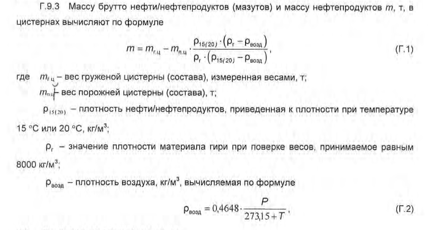

Vadim_A 87 Опубликовано 9 Августа 2019 Жалоба Опубликовано 9 Августа 2019 Добрый день! Есть информация, что к концу 2019 г. ожидается издание межгосударственного стандарта "Масса нефти и нефтепродуктов. Методики (методы) измерений" взамен ГОСТ 8.587-2006, ГОСТ Р 8.595-2004, ГОСТ Р 8.903-2015. Почему-то не удаётся проект прикрепить. http://pk7.niitnn.ru/PND/ListProject.aspx# При измерении массы на весах используется поправка на ВСВ, по такой же формуле, как в ГОСТ Р 8.787- 2012. Правда, в формуле опечатка- забыли поставить скобки вокруг разности массы брутто и тары. Цитата

Vadim_A 87 Опубликовано 14 Августа 2019 Жалоба Опубликовано 14 Августа 2019 В 09.08.2019 в 18:05, efim сказал: Попробую я (объединил 2 файла): ГОСТ Масса нефти и н-пр, МИ,1 ред.pdf Но это у вас первая редакция, а смотреть нужно более позднюю- "ГОСТ Масса нефти В Набор": http://pk7.niitnn.ru/PND/ListPnd.aspx?ReturnUrl=/Pnd/ListProject.aspx&ProjectId=36 Файл по-прежнему никак не хочет прикладываться, ни в pdf, ни в архиве. Цитата
efim 1747 Опубликовано 14 Августа 2019 Жалоба Опубликовано 14 Августа 2019 1 час назад, Vadim_A сказал: Но это у вас первая редакция, а смотреть нужно более позднюю- "ГОСТ Масса нефти В Набор": http://pk7.niitnn.ru/PND/ListPnd.aspx?ReturnUrl=/Pnd/ListProject.aspx&ProjectId=36 Файл по-прежнему никак не хочет прикладываться, ни в pdf, ни в архиве. Скачал: ГОСТ Масса нефти В Набор.pdf Цитата

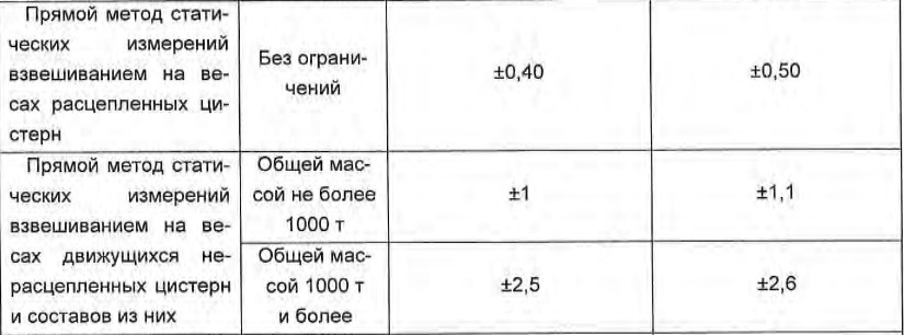

libra 562 Опубликовано 14 Августа 2019 Жалоба Опубликовано 14 Августа 2019 Узнал из данного ГОСТа много нового о метрологии 1. Взвешивание в движении- это статическое измерение. Значит в РМГ29-2013 врут: 4.14 статическое измерение: Измерение величины, принимаемой в соответствии с конкретной измерительной задачей за неизменную на про тяжении времени измерения. 4.15 динамический режим (использования средства измерений): Режим использования средства измерений, связанный с изменениями ус ловий (факторов) за время проведения измерительного эксперимента, ко торые влияют на результат измерения (оценку измеряемой величины), в т. ч. изменение измеряемой величины за время измерения. 4.16 динамическое измерение: Измерение, при котором средства измерений используют в динамическом режиме. 2. Совместные измерения массы и плотности нефтепродуктов, плотности воздуха- это прямые измерения. 4.22 совместные измерения: Проводимые одновременно измерения двух или нескольких не одноименных величин для определения зависимо сти между ними. П р и м е ч а н и е — Как правило, модель совместных измерений объединяет параметрическую зависимость между измеряемыми величинами и алгоритм оцен ки параметров данной зависимости на основе результатов измерений Жду новых открытий! Цитата
