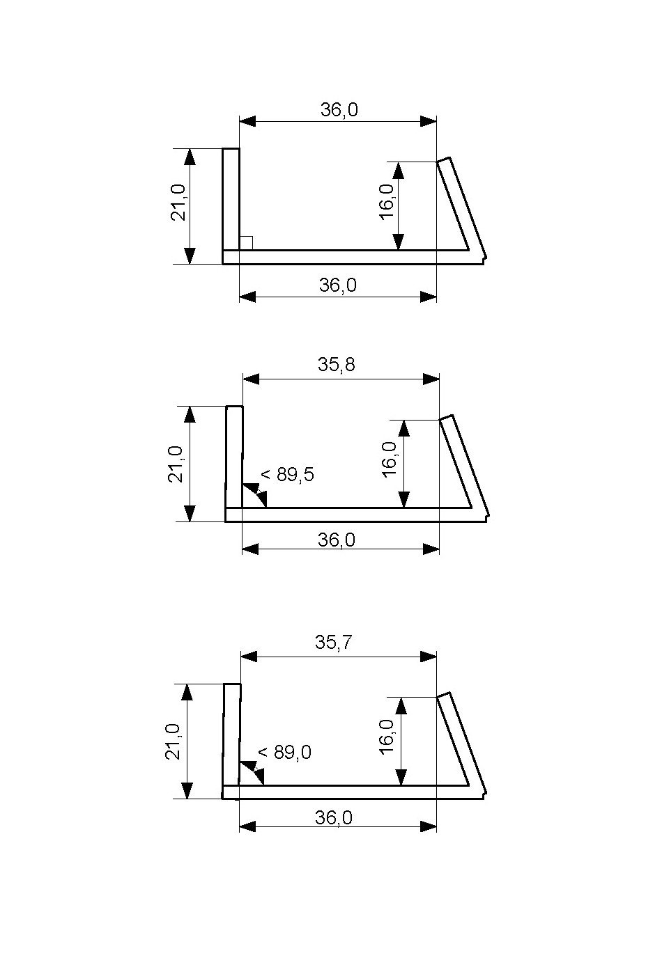

Alexs_L 111 Опубликовано 6 Декабря 2025 Жалоба Опубликовано 6 Декабря 2025 (изменено) Нужно именно измерить? Или проверить допуск? Если допуск, то калибр ПР-НЕ При таком профиле играет роль высота задней стенки и перпендикулярность задней стенки к горизонтальной плоскости профиля. Какая высота задней стенки? И какая высота передней полки (которая под углом) ? Изменено 6 Декабря 2025 пользователем Alexs_L Цитата
Killerchik 10 Опубликовано 6 Декабря 2025 Автор Жалоба Опубликовано 6 Декабря 2025 20 часов назад, Ника сказал: Берем блок мер 36, вставляем в паз, прижимаем к плоской стенке, и далее щупами выбираем зазор от блока до грани. Если считаете что щупы складывать нельзя, то блок 35, и далее мерами (если меры не жалко, или уже не меры юзать, а "вкладыши") Не-не, это совершенно нереально. Нужно что-то с дисплеем, показывающим размер. Всё остальное будет слишком сложно в суровой реальности. 11 часов назад, Alexs_L сказал: Нужно именно измерить? Или проверить допуск? Если допуск, то калибр ПР-НЕ Нужно именно измерить, да. 11 часов назад, Alexs_L сказал: Какая высота задней стенки? 21мм 11 часов назад, Alexs_L сказал: И какая высота передней полки (которая под углом) ? Кромка, которую нужно измерять (это фактически гнутая деталь, но я не стал прорисовывать радиус) на высоте 16мм. Цитата

Alexs_L 111 Опубликовано 6 Декабря 2025 Жалоба Опубликовано 6 Декабря 2025 12 часов назад, Alexs_L сказал: При таком профиле играет роль высота задней стенки и перпендикулярность задней стенки к горизонтальной плоскости профиля. на рисунке пояснения к возможным отклонениям. А потому вопрос к ТС - так что же все таки изменять нужно? Эскиз, от руки, не обязательно красивый чертеж со штампом. Цитата

Killerchik 10 Опубликовано 8 Декабря 2025 Автор Жалоба Опубликовано 8 Декабря 2025 В 06.12.2025 в 21:53, Alexs_L сказал: https://www.insize.ru/upload/iblock/b2e/lpdmq3xstqs26nh24itavpiyg3rt5q38/1526.pdf Спасибо огромное! Это прям идеально то что нужно! Как-то я его у Инсайза просмотрел. В 06.12.2025 в 22:39, Alexs_L сказал: на рисунке пояснения к возможным отклонениям. А потому вопрос к ТС - так что же все таки изменять нужно? Эскиз, от руки, не обязательно красивый чертеж со штампом. Измерять нужно именно размер, который на Ваших эскизах меняется от 35,7 до 36. Возможные отклонения понятны. В 06.12.2025 в 23:41, scbist сказал: Еще одно предложение. Изменить расположение детали. Установить ее на плиту Г-образной частью подложив под нее КМД, чтобы сама Г не касалась плиты и с помощью штангенрейсмаса измерять высоты от плиты до зеленой полки и от плиты до нужного паза. К штангенрейсмасу разных наконечников море. Не-не, нужно что-то простое и готовое. Изделий много и стоимость контроля нужно по возможности минимизировать. Цитата
