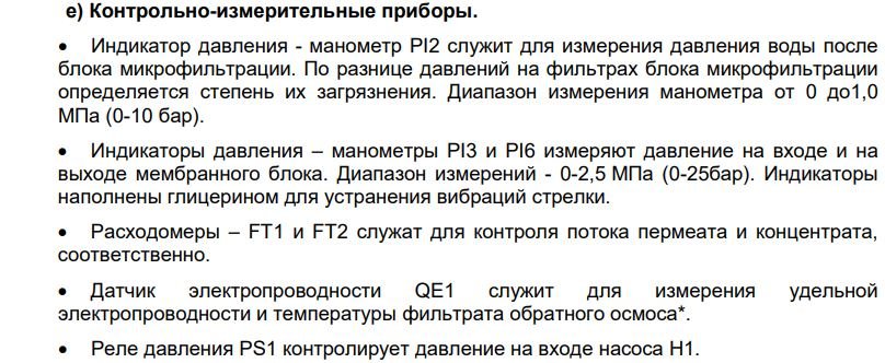

Evgenia_23 0 Опубликовано 7 Апреля Автор Жалоба Опубликовано 7 Апреля В руководстве по эксплуатации написано это В дальнейшем по тексту написано, что манометры нужны для первоначальной наладки установки (например, манометр Pi3 используется для контроля рабочего давления во время его регулировки), а в дальнейшем - для контроля степени загрязнения фильтров Управление установкой осуществляется с помощью блока автоматизации Цитата
Специалисты scbist 1848 Опубликовано 7 Апреля Специалисты Жалоба Опубликовано 7 Апреля По этому фрагменту можно сказать, что в сферу государственного регулирования эти приборы не попадают. Т.е. 102-ФЗ на них не распространяется и форма их обслуживания сугубо ваше добровольное решение. Манометры сам производитель назвал индикаторами. Вы имеете право перевести приборы в разряд индикаторов, а можете оставить их СИ и назначить интервал между калибровками несколько лет. Можете сами себе написать методику калибровки без демонтажа приборов по ограниченному числу точек. Например по двум. В выключенном и в рабочем состоянии. Кстати, должен обратить внимание, что перевод СИ в разряд индикаторов не освобождает пользователя от необходимости периодически проверять их исправность. Что сродни калибровке. Разница будет только в форме оформляемых документов. Для СИ - сертификат, для индикаторов - акт. Действия могут совпадать на 100 %. Цитата
