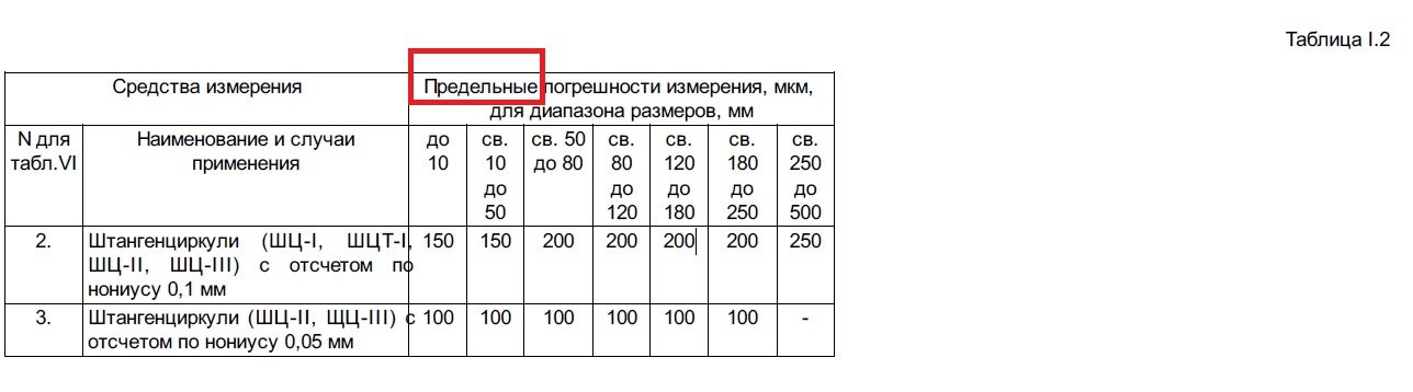

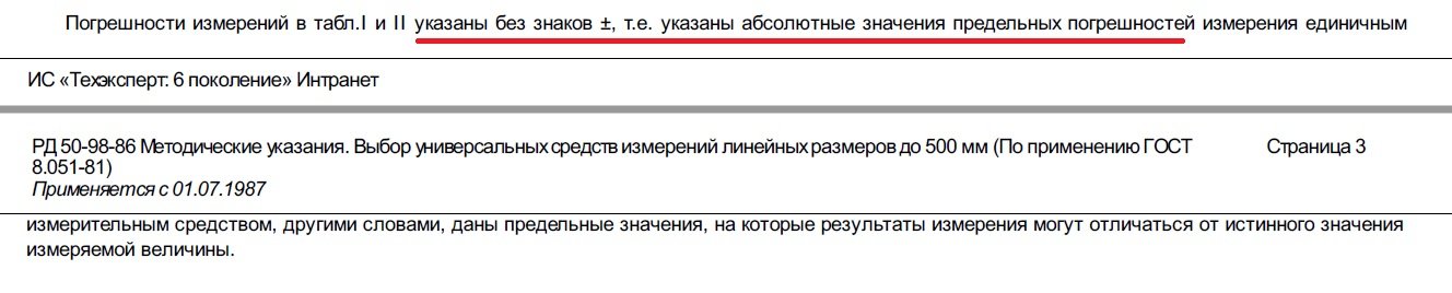

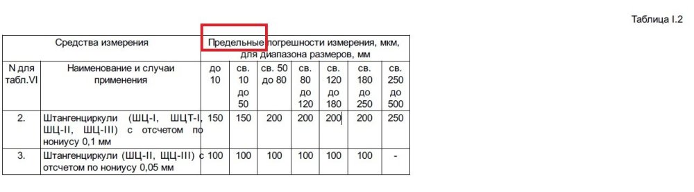

Ника 1322 Опубликовано 22 Апреля Жалоба Опубликовано 22 Апреля 45 минут назад, Кира90 сказал: Погрешность ШЦ это 0,1 мм, пределы погрешности ±0,1 мм, а 0,2 мм это сумма пределов погрешности. Надеюсь, Вы при поверке штангенциркулей, не сравниваете сумму пределов погрешности 0,2 мм с фактическим значением погрешности?!) А если открыть РД 50-98, которое тут уже советовали, то в табл. I.2, "о, ужас", они их сложили. Для цд 0,1 написали 200, а для для цд 0,05 - 100 А если открыть табл. IV, продолжение, то для размеров до 3 при допуске 600 мкм (0,6 мм) предлагают шц с цд 0,05 (и погрешностью 100), а при допуске 1000 (1 мм) то и шц с цд 0,1 мм сойдет (погрешность 200 мкм). Допуск 700 мкм (0,7 мм) к сожалению в квалитет не вписывается. Хотела скрины табличек привести, но файлы не загружаются (( Цитата
Гость Кира90 Опубликовано 22 Апреля Жалоба Опубликовано 22 Апреля 9 минут назад, Ника сказал: А если открыть РД 50-98, которое тут уже советовали, то в табл. I.2, "о, ужас", они их сложили. Для цд 0,1 написали 200, а для для цд 0,05 - 100 Хах, там указаны предельные погрешности) да, все привыкли, что погрешность ШЦ с небольшим диапазоном, изготовленных по нашему ТУ (ГОСТ 166), составляет 0,1 мм, но существуют и другие документы на изготовление. Да и какая разница, написано "предельные погрешности", что означает максимально возможная погрешность, а не сумма пределов погрешностей. Цитата
владимир 332 1336 Опубликовано 22 Апреля Жалоба Опубликовано 22 Апреля 3 часа назад, Ника сказал: Поле допуска 0,7 (+0,5-(-0,2)). 5 часов назад, Кира90 сказал: Если размер 0,5(+0,5;-0,2) с несимметричными отклонениями, то берем наименьшее по модулю отклонение, это 0,2 мм, делим его на 3 (требуемый коэффициент точности, согласно РМГ 63 и военным стандартам он должен быть не менее 3; можете еще ГОСТ 8.051 (около 5 соотношение допуска и погрешности) и РД 50-98 почитать), и получаем 0,06(6) мм. Это означает, что при контроле размера 0,5(+0,5;-0,2) необходимо применить СИ с погрешностью измерений не более 0,06(6) мм, естественно конструкция СИ тоже должна позволять провести контроль данного размера. Это позволяет не вводить поправки, а верить выбору СИ. Для начала разобрался бы в терминах по ГОСТ 25346-2013 https://files.stroyinf.ru/Data2/1/4293773/4293773435.pdf в помощь, прежде чем о чём-то рассуждать Цитата 3.2.8 допуск (tolerance): Разность между верхним и нижним предельными размерами. Примечание 1 — Допуск — положительное число. Примечание 2 — Допуск также может быть определен как разность между верхним и нижним предельными отклонениями. ... 3.2.8.4 интервал допуска (tolerance interval): Совокупность значений размера между пределами допуска, включая эти пределы. Примечание 1 — Прежний термин «поле допуска» (по ГОСТ 25346—89), применявшийся ранее для линейных размеров, изменен на термин «интервал допуска» в связи с тем, что термин «интервал допуска» указывает на диапазон чисел, в то время как термин «поле допуска» в отношении геометрических характеристик изделий указывает на область в плоскости или пространстве, например при установлении допусков согласно стандарту [2]. Примечание 2 — Согласно настоящему стандарту интервал допуска заключен между верхним и нижним предельными размерами. Он определяется значением допуска и его расположением относительно номинального размера (см. рисунок 1). Примечание 3 — Номинальный размер необязательно находится внутри интервала допуска (см. рисунок 1). Пределы допуска могут располагаться как по обе стороны (двусторонние пределы), так и по одну сторону (односторонние пределы) относительно номинального размера. 5 часов назад, Кира90 сказал: почему делю именно наименьшее отклонение, такая вот рекомендация институтов. очень интересна сия рекомендация, скидку не дадите ? Цитата
владимир 332 1336 Опубликовано 22 Апреля Жалоба Опубликовано 22 Апреля (изменено) 3 часа назад, Кира90 сказал: 4 часа назад, Ника сказал: А если открыть РД 50-98, которое тут уже советовали, то в табл. I.2, "о, ужас", они их сложили. Для цд 0,1 написали 200, а для для цд 0,05 - 100 Хах, там указаны предельные погрешности) А если на чертеже указано -0,25/+0,25 "минимальные отклонения какие брать"? 0,25? а если - 0,27/+ 023 какие? 0,23? а если наоборот -0,14/ +0,36? 0,14? А допуск во всех случаях 0,5 Попрошу в дальнейшем на на РД 50-98 не ссылаться, коли в нём не смыслите... Изменено 22 Апреля пользователем владимир 332 Цитата
