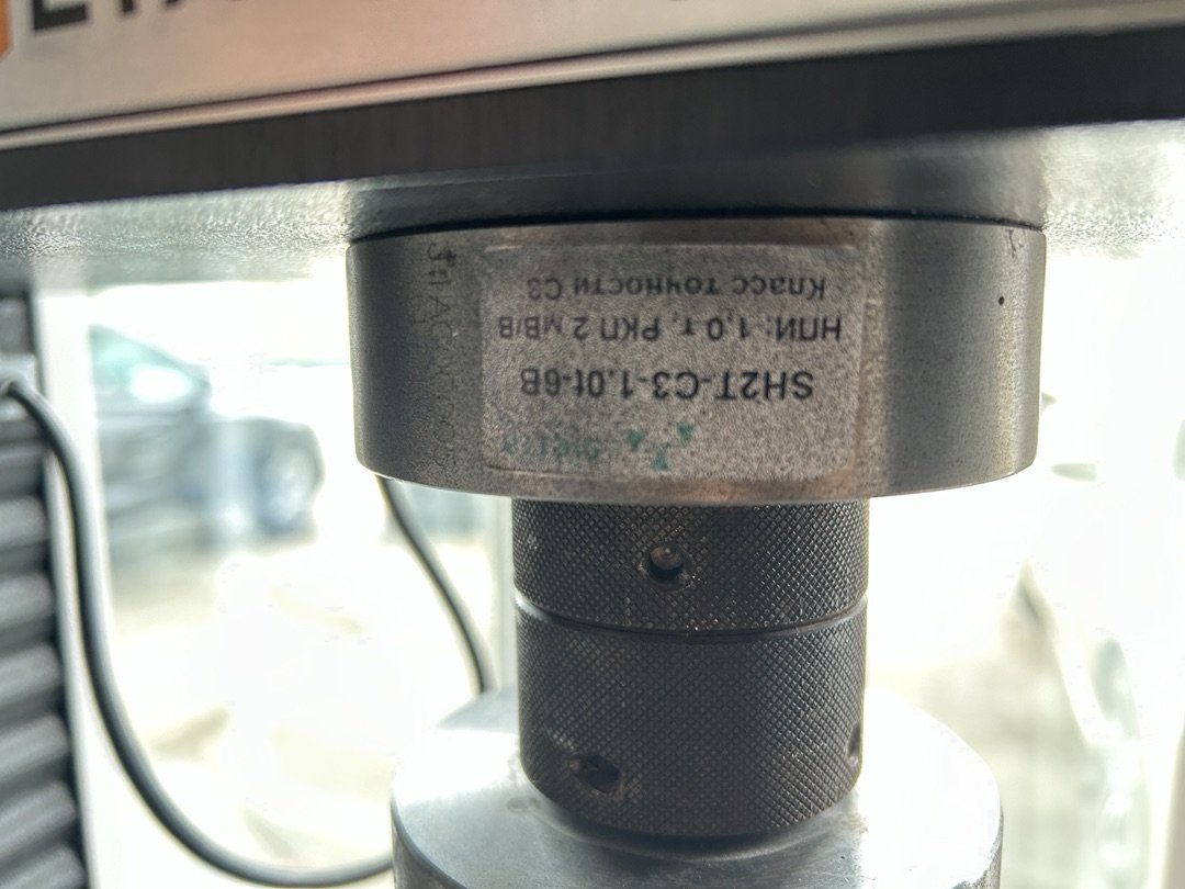

В 30.04.2026 в 11:50, Ирина Карандина сказал:
Тут у вас датчик мембранного типа на 1 тонну. И вместо него хотите поставить балочного типа на 5кг???
