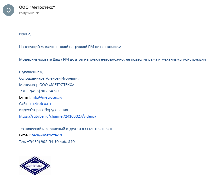

Alexs_L 108 Опубликовано 30 Апреля Жалоба Опубликовано 30 Апреля (изменено) 37 минут назад, Ирина Карандина сказал: Получила ответ производителя К сожалению модернизировать её нельзя Но если посомтреть Аршин, то ООО "Метротекс" не производит оборудование "Машина испытательная универсальная, серия РКМ 10.2.05.1 svo". https://fgis.gost.ru/fundmetrology/cm/mits?page=1&size=20&sort=number&sort=desc&text=метротекс Почему к ним обратились? И мысли вслух - ответивший отвечает за продажи. Конечно, ему удобнее сказать: Нет, низя. В надежде, что приобретете новую. Изменено 30 Апреля пользователем Alexs_L
владимир 332 1347 Опубликовано 30 Апреля Жалоба Опубликовано 30 Апреля (изменено) 1 час назад, Alexs_L сказал: Но если посомтреть Аршин, то ООО "Метротекс" не производит оборудование "Машина испытательная универсальная, серия РКМ 10.2.05.1 svo". https://fgis.gost.ru/fundmetrology/cm/mits?page=1&size=20&sort=number&sort=desc&text=метротекс По ОТ http://ntd.metrologu.ru/grsi/780xx/78933-20.pdf изготовитель ООО Эталон-Профит, г.Иваново https://etalon-profit.ru/produkcziya/mashinyi-ispyitatelnyie-(razryivnyie)/rkm-5.2;-10.2;-20.2;-50.2;-100.2.html В Аршине https://fgis.gost.ru/fundmetrology/cm/mits/01e97e6c-1b6d-03a2-cf61-da85cafbbea3 Изменено 30 Апреля пользователем владимир 332

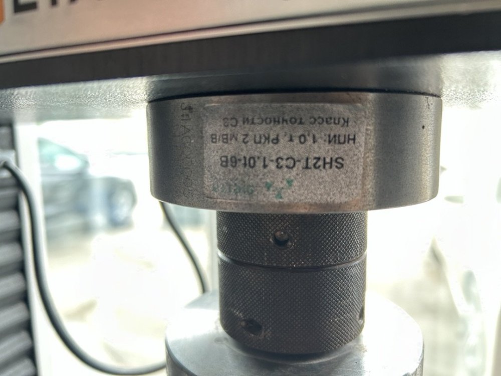

владимир 332 1347 Опубликовано 3 Мая Жалоба Опубликовано 3 Мая 1 час назад, Alexs_L сказал: Так как самое простое решение - это замена тензодатчика. И даже если нельзя поверять, то можно провести калибровку, или аттестацию, вписав два тензодатчика в необходимые документы. Или всё не так? Не так всё просто. Вы про какие два датчика? Про те, что приобрела организация ТС: BCA-5 и BCA-20L Так они весоизмерительные, балочные консольные. Такие в испытательных машинах не применяются. Регистрационный номер Наименование Обозначение Изготовитель 51261-12 Датчики весоизмерительные тензорезисторные BS, BSA, BSS, BSH, HBS, BCA и BCM Фирма "CAS Corporation", Корея В ОТ назначение посмотрите https://fgis.gost.ru/fundmetrology/cm/mits/db6eea7a-8001-8fa3-a144-2492e8bad8d5
Alexs_L 108 Опубликовано 3 Мая Жалоба Опубликовано 3 Мая 57 минут назад, владимир 332 сказал: Не так всё просто. Вы про какие два датчика? Про те, что приобрела организация ТС: BCA-5 и BCA-20L Так они весоизмерительные, балочные консольные. Такие в испытательных машинах не применяются. имею ввиду не те, что приобрели. Один - это уже имеющийся, и установленный на машине. А второй - его поискать нужно. Что бы нижний предел измерений был меньше, и удовлетоврял требованию по измерению 0,6 Н. С натяжкой подйодет с минимальным в 0,5 Н, но лучше найти с минимумом 0,1 Н. Ну и по питанию и чувствительности. Напряжение питания самое оптимальное - измерить по факту. Если не будет подходить по посадочным местам, то можно сделать переходную конструкцию. Есть предположение (исходил из фото от автора темы) что в машине применен тензодатчик торговой марки "SIERRA" ( https://fgis.gost.ru/fundmetrology/cm/mits/8db13bd0-251f-75b7-5866-0e287bef35d8). В их ряде есть датчики и с максимальным на 0,5 тонны. Питание от 5 до 12 В. Но можно и аналогичный применить. Только нужно посчитать по диапазону.
