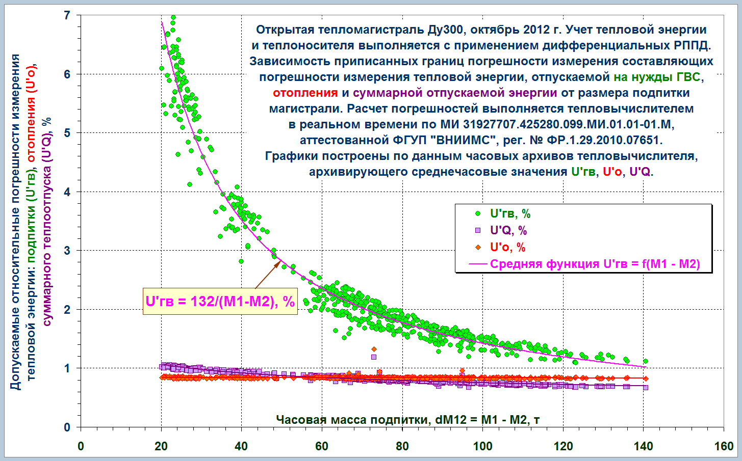

AVO 2 Опубликовано 1 Ноября 2012 Жалоба Опубликовано 1 Ноября 2012 (изменено) Была же ссылка на методику тут http://metrologu.ru/index.php?showtopic=8315&view=findpost&p=66797 Проверил, в госреестре методика значится и находится Изменено 1 Ноября 2012 пользователем AVO Цитата
Специалисты Данилов А.А. 1988 Опубликовано 1 Ноября 2012 Специалисты Жалоба Опубликовано 1 Ноября 2012 Была же ссылка на методику тут http://metrologu.ru/index.php?showtopic=8315&view=findpost&p=66797 Проверил, в госреестре методика значится и находится Мне "За" мало. Приписанные границы погрешности? Цитата
AGL 47 Опубликовано 1 Ноября 2012 Жалоба Опубликовано 1 Ноября 2012 (изменено) Мне "За" мало. Приписанные границы погрешности? Приписанные границы погрешности - это функция множества переменных, и рассчитывать массив допускаемых погрешностей вручную весьма затруднительно. Поэтому мы эту многотрудную работу поручили тепловычислителям. Тепловычислители в полной мере реализуют МИ в части расчета приписанных границ в каждом цикле измерений, по итогам часа находят средние значения допускаемых погрешностей и аккуратно записывают метрологию выполненных измерений в архив. При скачивании архива с результатами измерений скачивается и архив допускаемых погрешностей этих измерений. В часовом архиве регистрируются результаты расчетов следующих допускаемых погрешностей: - погрешности измерения часовых масс М1, М2 и их разности; - погрешности измерения пяти часовых тепловых энергий: в подающем и обратном трубопроводе, тепла, отпускаемого на нужды ГВС (т.е. с подпиткой) и на нужды отопления, а также суммарного теплоотпуска (все расчеты тепла и погрешностей тепла выполняются с учетом фактической температруры холодной воды, измеренной ДИСами в узлах учета городской воды; разумеется, что метрология каналов измерения Тхв тоже учитывается при расчете доп. погрешностей теплоотпуска). Прошу смотреть иллюстрацию. Здесь по данным архивов приписанных границ погрешностей построено три функции доп. погрешностей измеренного тепла в зависимости от измеренной часовой октябрьской подпитки магистрали. Изменено 3 Ноября 2012 пользователем AGL Цитата
Специалисты Данилов А.А. 1988 Опубликовано 1 Ноября 2012 Специалисты Жалоба Опубликовано 1 Ноября 2012 Мне "За" мало. Приписанные границы погрешности? Приписанные границы погрешности - это функция множества переменных, и рассчитывать массив допускаемых погрешностей вручную весьма затруднительно. Что написано в свидетельстве об аттестации методики. В нем (или в приложении к нему) должны быть регламентированы приписанные характеристики погрешности. Пусть формулой (формулами) Тепловычислители в полной мере реализуют МИ в части расчета приписанных границ в каждом цикле измерений Тип этих уникальных тепловычислителей и номер, под которым они зарегистрированы в реестре СИ ФИФ РФ Цитата
