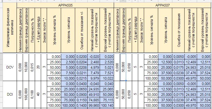

Traveller0968 0 Опубликовано 9 Января 2019 Жалоба Поделиться Опубликовано 9 Января 2019 Доброго времени суток! Помогите разобраться! Вот есть два прибора (APPA505 и APPA507), причем один из них характеризуется как более точный (APPA505) у первого прибора заявлена основная погрешность 0,015%+40е.м.р., у второго соответственно 0,05%+5е.м.р., но при прямом подсчете выясняется что второй с худшей заявленной погрешностью в процентах, показывает более точный результат, потому как там величина на которую нужно умножать эти пресловутые единицы в 8 раз меньше. Оно так есть на самом деле или может я чего то недопонимаю или неправильно считаю? Отклонение я рассчитывал по формуле: (X/100) * A + K * е.м.р. где: X - Измеренная величина, A - Заявленная основная погрешность в %, K - величина на которую следует умножать единицы младшего разряда Цитата Ссылка на комментарий Поделиться на других сайтах Прочее
eurry 15 Опубликовано 9 Января 2019 Жалоба Поделиться Опубликовано 9 Января 2019 5 часов назад, Traveller0968 сказал: Оно так есть на самом деле или может я чего то недопонимаю или неправильно считаю? Визуально из формул так и есть. Влияние е.м.р. очень значительно. Посчитайте еще сравнительно в Excel таблицу в 2 графы (если конечно так и не делали уже) - очень наглядно будет. Цитата Ссылка на комментарий Поделиться на других сайтах Прочее
Traveller0968 0 Опубликовано 9 Января 2019 Жалоба Поделиться Опубликовано 9 Января 2019 Ну дык да, прежде чем сюда запостить я проверил все ли так: Цитата Ссылка на комментарий Поделиться на других сайтах Прочее
iddqd2001 22 Опубликовано 9 Января 2019 Жалоба Поделиться Опубликовано 9 Января 2019 Аддитивная составляющая погрешности будет превалировать только в начале каждого из диапазонов измерения (например, в форме смещения нуля). Так что правильно позиционируется APPA505, как более точный. А вообще, у них не только МХ, но и назначение разное: APPA505 - это мультиметр, APPA507 - калибратор процессов. Цитата Ссылка на комментарий Поделиться на других сайтах Прочее

Traveller0968 0 Опубликовано 10 Января 2019 Жалоба Поделиться Опубликовано 10 Января 2019 (изменено) В 09.01.2019 в 22:08, iddqd2001 сказал: А вообще, у них не только МХ, но и назначение разное: APPA505 - это мультиметр, APPA507 - калибратор процессов. Ну скажем так это не столько калибратор процессов ( калибратор процессов, как звучит то ), сколько мультиметр с функцией калибровки токовой петли в место других функций ( хотя он собственно и брался для этого как более бюджетное решение, флюки и дрюки сейчас стоят не особо гуманно ), а напряжение могут мерить как первый так и второй, вот и пытаюсь выяснить для себя какой из них это делает лучше, а то почитаешь инет, а там в разных местах все по разному изложено, да и вообще я чет по этим мультиметрам не много инфы нашел, ну так что бы из народа, все только магазины, а там перепечатка характеристик, ну да ладно это лирика В принципе все понятно, всем спасибо за консультацию! Изменено 10 Января 2019 пользователем Traveller0968 Цитата Ссылка на комментарий Поделиться на других сайтах Прочее
