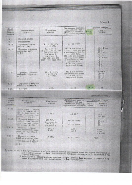

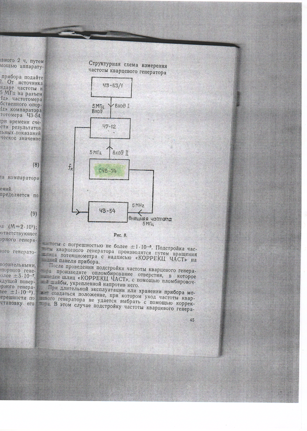

Специалисты М.Н. Ситаев 568 Опубликовано 15 Октября 2018 Специалисты Жалоба Опубликовано 15 Октября 2018 1 час назад, Данилов А.А. сказал: Видел, знаю. Но с точки зрения бюрократической метрологии: кто ее утвердил? С точки зрения бюрократической метрологии, законность применения СЧВ утвердил Госстандарт, своим приказом утвердивший типы СИ (в частности) Ч3-63/1 с МП в которой в качестве эталона указан пресловутый СЧВ-74. Все эти юридические противоречия разрешаются достаточно простым способом: констатацией правового положения, по которому законы обратной силы не имеют и все что было до 1994 года, период 1994 - 2008гг. и с 2008 по н.в. должно проецироваться на действующие в те периоды времени НПА. И личное мнение работника УМ, давшего разъяснение, подкреплено ГК РФ, который определяет порядок ввода в действие НПА в РФ. Цитата
