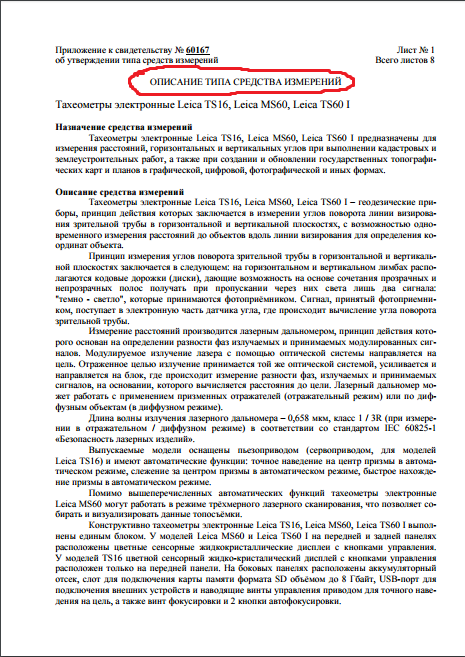

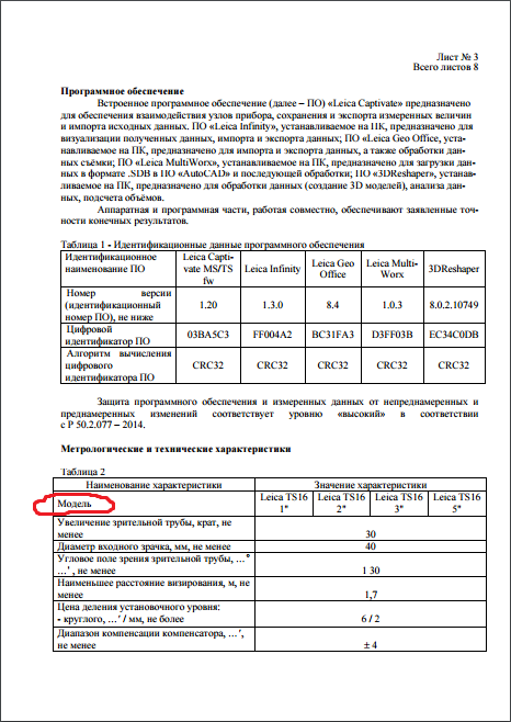

Геометр 920 Опубликовано 6 Сентября 2016 Автор Жалоба Поделиться Опубликовано 6 Сентября 2016 Термин модель СИ не метрологический, а технологический. Тогда как вы объясните вот это: Цитата Ссылка на комментарий Поделиться на других сайтах Прочее

ОрловСБ 14 Опубликовано 6 Сентября 2016 Жалоба Поделиться Опубликовано 6 Сентября 2016 Выполняют ли они одни и те же функции?Можно ли их назвать однотипными? Почему на все эти приборы разные методики поверки? Почему эти приборы имеют разные наименования СИ? Эти приборы могут выполнять одни и те же функции, они могут поверяться по одной методике, но однотипными их назвать нельзя - они изготовлены каждый по своей документации. Утверждение типа СИ – юридическая процедура, закрепляющая права и ответственность разработчика. Тип СИ – предмет производства. Объект ответственности строго описан, ответственность персональна (если разработчика признать персоной). Цитата Ссылка на комментарий Поделиться на других сайтах Прочее
