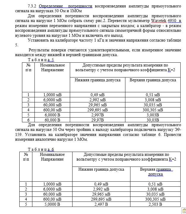

Специалисты Дедюхин А.А. 317 Опубликовано 25 Августа 2016 Специалисты Жалоба Поделиться Опубликовано 25 Августа 2016 Вы видели методику поверки Fluke 5522А с опцией SC1100 ??? видел !!!! "Перевести мультиметр Wavetek 4950 в режим измерения переменного напряжения с открытым входом" это потому что у вас нет Wavetek 4950, в Ростесте есть, а у вас нет это был уникальный вольтметр, его ближайший аналог Fluke 5790, но никак не 3458А на Fluke 5790 результаты хорошие, но у него нет режима отсечки постоянной составляющей, поэтому если на прямоугольном напряжении есть постоянная составляющая или скважность отличается от 50%, то результат будет искажен. можно использовать Fluke 8508A в режиме AC + режим термопреобразователя Tfer Метод от Fluke работает с аплитудой до 2.2V. Так как используемый 3458А имеет необходимые характеристики лишь на пределе 10В. Метод от Fluke для калибратора Fluke работает прекрасно. Им нет нужды лезть в 130V 10кГц (в силу конструкции калибратора), куда вас послала методика поверки. Они все прекрасно измеряют на 1 кГц, 10 кГц - это уже излишне. Все еще ищется метод измерения 130V 10кГц с точностью 0,1% если вам это кровь из носу как надо, то Sergei вам уже все сказал. Выбирайте на 3458А режим DSDC, внешний запуска, подбирайте задержку, NPLC. В этом режиме погрешность вольтметра 3458А 0,02%. Цитата Ссылка на комментарий Поделиться на других сайтах Прочее
Prepod21 1 Опубликовано 25 Августа 2016 Автор Жалоба Поделиться Опубликовано 25 Августа 2016 (изменено) поверки. Они все прекрасно измеряют на 1 кГц, 10 кГц - это уже излишне. на 10кГц они все же измеряют. Только амплитуда 2.2В. это потому что у вас нет Wavetek 4950, в Ростесте есть, а у вас нет :)/>/>/>/> это был уникальный вольтметр, его ближайший аналог Fluke 5790, но никак не 3458А :)/>/>/>/> на Fluke 5790 результаты хорошие, но у него нет режима отсечки постоянной составляющей, поэтому если на прямоугольном напряжении есть постоянная составляющая или скважность отличается от 50%, то результат будет искажен. можно использовать Fluke 8508A в режиме AC + режим термопреобразователя Tfer 5790A хорош, спору нет. Только причем здесь он? он не подходит для существующей задачи, а отсечка постоянной составляющей может вызвать нежелательное искажение сигнала. Методика нам говорит: "Для определения погрешности воспроизведения амплитуды прямоугольного сигнала на нагрузке 1 МОм собрать схему рис.3. Перевести мультиметр Wavetek 4950 в режим измерения переменного напряжения с открытым входом" Таким методом поверить данный калибратор невозможно. Изменено 25 Августа 2016 пользователем Prepod21 Цитата Ссылка на комментарий Поделиться на других сайтах Прочее
Специалисты Дедюхин А.А. 317 Опубликовано 25 Августа 2016 Специалисты Жалоба Поделиться Опубликовано 25 Августа 2016 5790A хорош, спору нет. Только причем здесь он? он не подходит для существующей задачи, а отсечка постоянной составляющей может вызвать нежелательное искажение сигнала. вы вообще пробовали понять какой метод измерения заложен в МП от Ростеста?, похоже что нет и я не говорил про "искажение сигнала", а говорил про "искажение результатов", что поверьте не одно и тоже Таким методом поверить данный калибратор невозможно. аналогичным методом еще можно поверить и калибратор Fluke 9500B но, похоже, вы исчерпали свои возможности, не можете поверить - отдайте другим на поверку Цитата Ссылка на комментарий Поделиться на других сайтах Прочее

Специалисты Дедюхин А.А. 317 Опубликовано 26 Августа 2016 Специалисты Жалоба Поделиться Опубликовано 26 Августа 2016 Поделитесь опытом, какой метод закладывали в методике представители ростеста, что даже поверители из ВНИИФТРИ не могут поверить должным образом? во вложении выдержка из МП на Fluke 9500B разработанная и утвержденная ВНИИФТРИ, чего они там поверить не могут? не наводите поклеп на хороших людей во ВНИИФТРИ В методике сказано, что нужно измерять переменное напряжение, контролируя при этом скважность и смещение осциллографом. Каким образом осущестлвяется контроль - не совсем понятно. я могу только еще раз повторить, если вы не знаете как пользоваться осциллографом, как пользоваться вольтметром, если вы не понимаете методов поверки, не мучайтесь, отдайте ваш калибратор на поверку в организацию, которая это все умеет делать. Например можете отдать нам Цитата Ссылка на комментарий Поделиться на других сайтах Прочее
