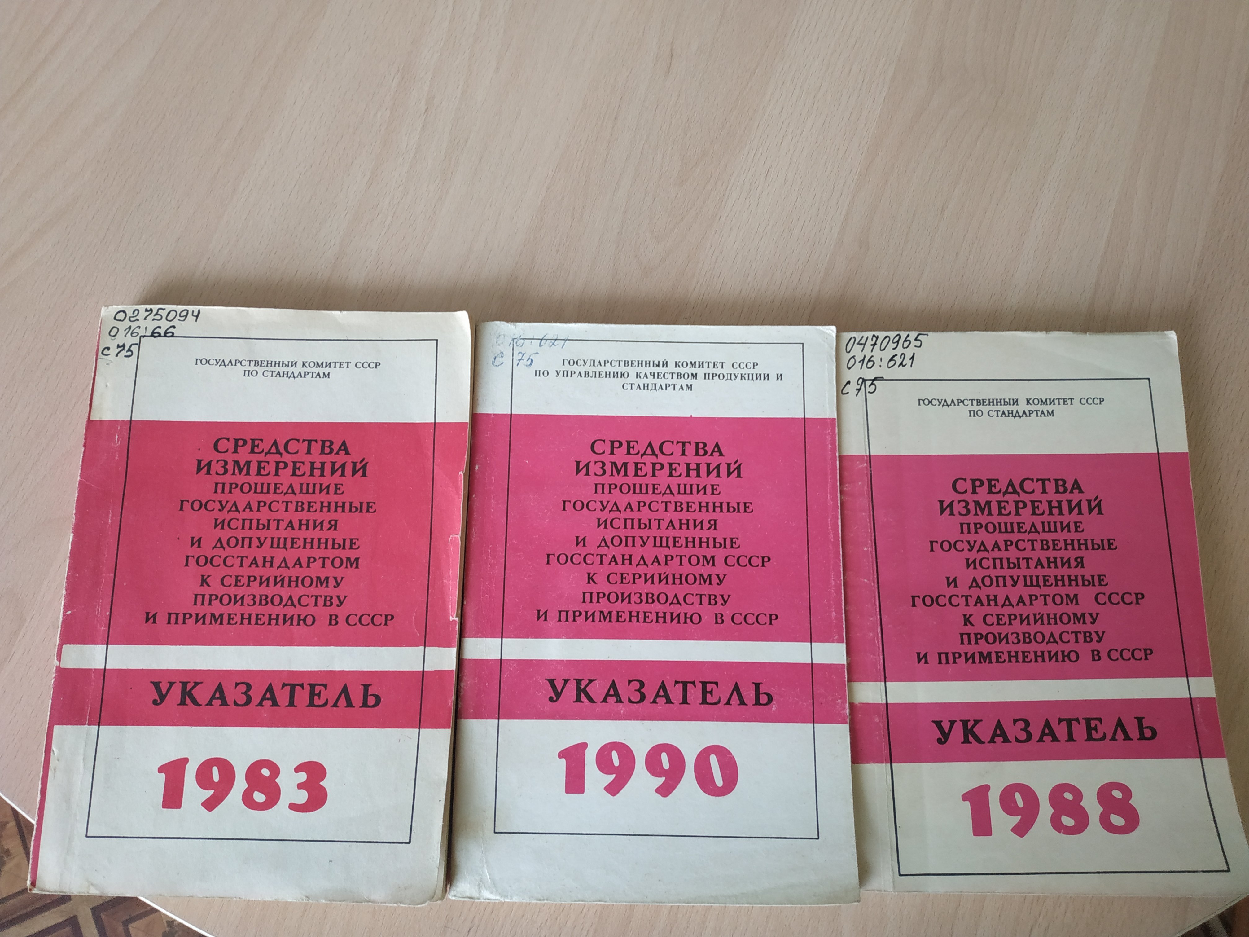

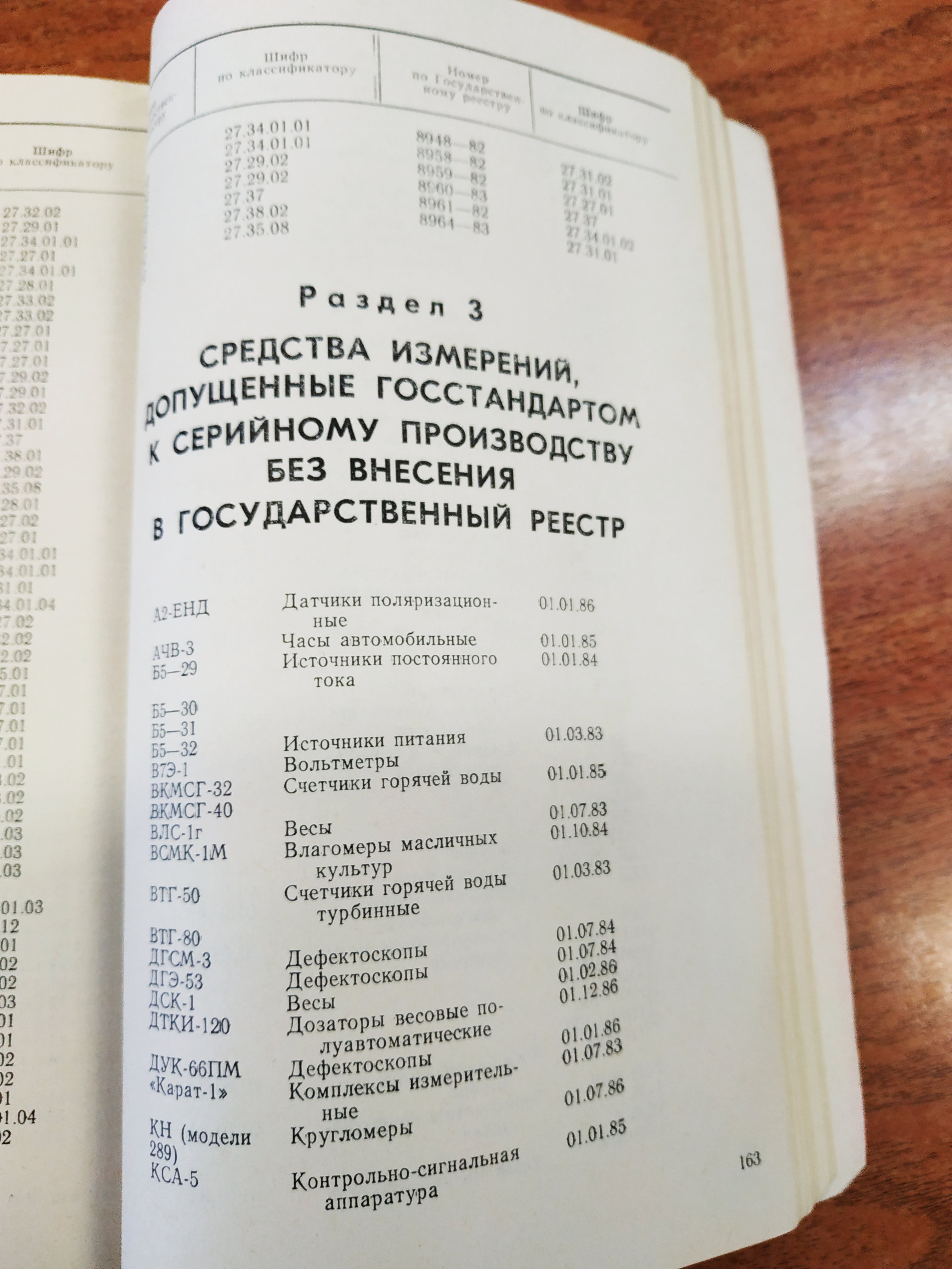

ЭДСка 208 Опубликовано 21 Мая 2020 Жалоба Опубликовано 21 Мая 2020 В 20.05.2020 в 08:38, Locturion сказал: А как понять что СИ проходило метрологическую аттестацию? Как вариант, найти вот такие указатели, например, в библиотеке... А в них раздел 3 Цитата
ЭДСка 208 Опубликовано 21 Мая 2020 Жалоба Опубликовано 21 Мая 2020 Меня больше другое интересует, ну нашла я свои источники Б5-29...Б5-32, убедилась, что они проходили процедуру метрологической аттестации, а поверять то по какому документу??? Цитата

evGeniy 1093 Опубликовано 21 Мая 2020 Жалоба Опубликовано 21 Мая 2020 1 час назад, ЭДСка сказал: Меня больше другое интересует, ну нашла я свои источники Б5-29... А меня больше смущает заголовок 3 раздела. Допущены до производства и аттестованы, как то звучат по разному. Не находите? Цитата
ЭДСка 208 Опубликовано 21 Мая 2020 Жалоба Опубликовано 21 Мая 2020 46 минут назад, evGeniy сказал: А меня больше смущает заголовок 3 раздела. Допущены до производства и аттестованы, как то звучат по разному. Не находите? Согласна Цитата
