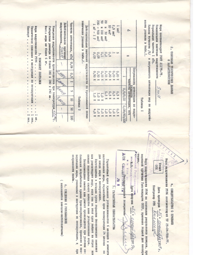

Специалисты М.Н. Ситаев 568 Опубликовано 20 Мая 2020 Специалисты Жалоба Опубликовано 20 Мая 2020 44 минуты назад, Locturion сказал: А как понять что СИ проходило метрологическую аттестацию? Например предъявить Паспорт на СИ: Цитата
владимир 332 1336 Опубликовано 20 Мая 2020 Жалоба Опубликовано 20 Мая 2020 (изменено) 2 часа назад, Locturion сказал: А как понять что СИ проходило метрологическую аттестацию? На СИ, прошедшее метрологическую аттестацию должно быть Свидетельство о метрологической аттестации - см. ПРИЛОЖЕНИЕ 4 Обязательное ГОСТ 8.326-89 https://meganorm.ru/Data2/1/4294847/4294847713.pdf На прежней работе хранились 2 подобных. ПРИКАЗ от 2 июля 2015 г. N 1815 ОБ УТВЕРЖДЕНИИ ПОРЯДКА ПРОВЕДЕНИЯ ПОВЕРКИ СРЕДСТВ ИЗМЕРЕНИЙ, ТРЕБОВАНИЯ К ЗНАКУ ПОВЕРКИ И СОДЕРЖАНИЮ СВИДЕТЕЛЬСТВА О ПОВЕРКЕ Список изменяющих документов (в ред. Приказа Минпромторга России от 28.12.2018 N 5329) Цитата 1....СИ, прошедшие метрологическую аттестацию до 1 декабря 2001 г. по ГОСТ 8.326-89 "Государственная система обеспечения единства измерений. Метрологическая аттестация средств измерений", утвержденному и введенному в действие постановлением Государственного комитета СССР по управлению качеством продукции и стандартам от 5 декабря 1989 г. N 3554, подлежат поверке по методикам поверки, установленными при их аттестации. 42...Для СИ, прошедших метрологическую аттестацию по ГОСТ 8.326-89 "Государственная система обеспечения единства измерений (ГСИ). Метрологическая аттестация средств измерений", утвержденному и введенному в действие постановлением Государственного комитета СССР по управлению качеством продукции и стандартам от 5 декабря 1989 г. N 3554, регистрационный номер в Федеральном информационном фонде по обеспечению единства измерений не указывается; Изменено 20 Мая 2020 пользователем владимир 332 Цитата
BG83 15 Опубликовано 20 Мая 2020 Жалоба Опубликовано 20 Мая 2020 1 час назад, М.Н. Ситаев сказал: Например предъявить Паспорт на СИ: И как из паспорта понять, что средство измерений проходило аттестацию? Данные о приёмке - немного не о том... Цитата
Специалисты Дмитрий Борисович 1016 Опубликовано 20 Мая 2020 Специалисты Жалоба Опубликовано 20 Мая 2020 11 часов назад, BG83 сказал: И как из паспорта понять, что средство измерений проходило аттестацию? Данные о приёмке - немного не о том... А Вы печать Украинского Респкбликанского центра стандартизации не видите? Цитата
владимир 332 1336 Опубликовано 20 Мая 2020 Жалоба Опубликовано 20 Мая 2020 1 час назад, Дмитрий Борисович сказал: А Вы печать Украинского Респкбликанского центра стандартизации не видите? С трезубцем Цитата
Специалисты М.Н. Ситаев 568 Опубликовано 21 Мая 2020 Специалисты Жалоба Опубликовано 21 Мая 2020 21 час назад, BG83 сказал: И как из паспорта понять, что средство измерений проходило аттестацию? Данные о приёмке - немного не о том... Под данными о приемке есть результаты первичной поверки в органе Госстандарта с заключением о пригодности к применению. В то время на свидетельство о поверке ставилось не клеймо, а штамп, который Вы видите на паспорте. Цитата
