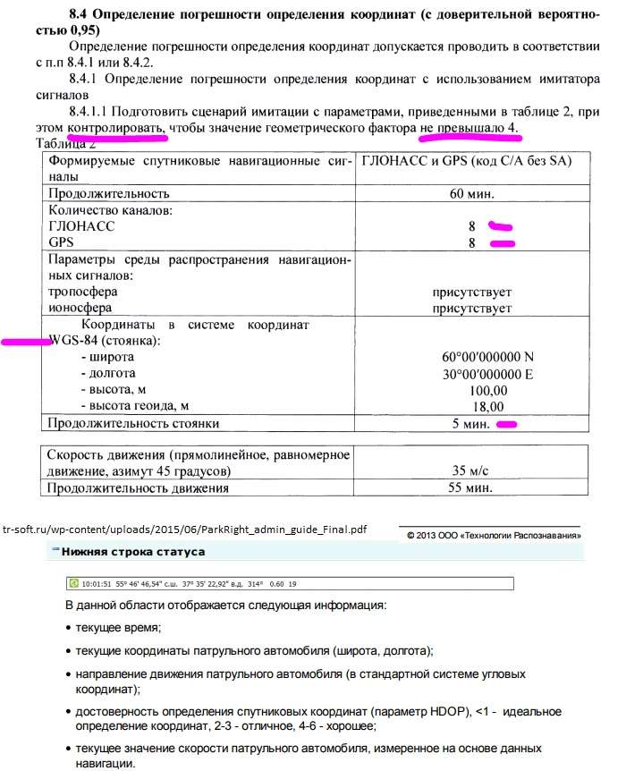

Исправно? - выполнились три условия? см ниже скриншот из РЭ https://tr-soft.ru/wp-content/uploads/2015/06/ParkRight_admin_guide_Final.pdf
За 63 сек (см два фото ) ПаркРайт переместился метров на 10 что соответствует его скорости 6км/час("пробка")..Два одинаковораспознанных  номера конечно возможны Но тогда предыдущий раз ранее чем 5 минут это насколько/когда - предыдущим днем ?
Если это режим фиксации нарушений (на месте постановление об АПН должно было быть а ведь не были указано наличие составления протокола ) то почему этот случай автоматически был разрешен ПаркРайтом для работы с ним  МАДИ?

34 минуты назад, KIP IPP сказал:
что касается скриншота, то он из РЭ Администратора
В просто РЭ это звучит так
НО - ограничение минимального интервала 5 минут требуется только для контроля стоянки.
В Москве с упорством, достойным лучшего применения, ЦОДД лепит знаки 3.27 - запрет ОСТАНОВКИ.
а это может быть и несколько секунд.
Про работу в режиме Остановка РЭ ничего не говорит, что опять же ставит вопрос о возможностях эксплуатанта использовать режимы, не указанные в РЭ Паркрайта, и отсутствии в Паркрайте "аппаратных" (понятно, что они реализуются в ПО) блокировок режимов, РЭ не предусмотренных

18 минут назад, UNECE сказал:
По сути речь идет о том, что эксплуатант использует режимы, РЭ не предусмотренные.
Как нам нравится желаемое выдавать за действительное. Вдумываться при чтении кому то не дано :biggrin:;)
В РЭ же четко написано
Цитата
4 Повторить проезд по зонам не раннее, чем через 5 мин
Можно хоть через 1 минуту ехать и он будет фиксировать. Там нет в программе отсечки по времени
