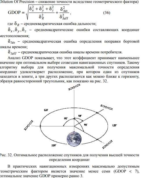

В 16.01.2018 в 13:12, UNECE сказал:
Цитата
геометрический фактор
Геометр объяснит точнее, мой любительский пересказ - пространственные условия расположения спутников относительно точки наблюдения, влияющие на определение местоположения с учетом используемых алгоритмов
Цитата
"Комплексы измерительные значений текущего времени с фото-видеофиксацией «ПаркРайт» .....Границы допускаемой погрешности (по уровню вероятности 0,95) определения координат, при значениях геометрического фактора не более 4, м    ± 7"
Цитата
 для  любых четырех из всех 8ГЛОНАСС+8GPS = 16 каналов - или 4 из любой восьмерки?  или могут быть 4 смешанных канала?
Получается "конструктивно" спутники расположены на своих орбитах так что  "в чистом поле" ВСЕГДА будут видимы не менее 4х спутников (не уточняется разнесены  их  положения или  все какбы на одной линии- "плохое"  созвездие) В моменты переключений между ГЛОНАССовской и GPSвской четверками геометрический фактор может быть более 4 !!!
Цитата
Спутники GPS запускаются на орбиту с наклонением около 55 градусов по отношению к экватору. То есть они никогда не залетают севернее (в южном полушарии — южнее) 55-й параллели. А это широта Москвы. Конечно, благодаря высокой орбите (20 200 км) пользоваться услугами GPS можно и в Заполярье, и все же чем севернее, тем ниже над горизонтом висят американские путеводные звезды и тем хуже условия приема их сигнала. Спутники ГЛОНАСС имеют орбиту высотой 19 400 км и наклонением около 65 градусов, а потому залетают на юг и север куда дальше. О преимуществах ГЛОНАСС хорошо знают, к примеру, в Норвегии и Швеции. Российская система на территории этих стран превосходит по точности и доступности американскую.
Точность ГЛОНАСС для гражданских пользователей в настоящее время составляет 2,8 м. GPS позволяет определить местоположение со средней ошибкой 1,8 м. Но надо учитывать, что точность навигационного приемника сильно зависит от расположения спутников на небосклоне, а последние находятся в постоянном движении. Приведенное выше отклонение в 1,8 м для GPS — усредненная цифра. Но если американские спутники выстроятся в неудачную конфигурацию (в одну линию, например), то ошибка возрастает, и может оказаться, что в данный момент времени ГЛОНАСС в конкретном месте окажется точнее GPS. Поэтому средняя точность измерений для двухсистемных навигаторов повышается до 1–1,5 м.
Для навигационных измерений необходимо, чтобы в прямой видимости находились как минимум четыре спутника. По целевому назначению на орбите Земли в настоящее время используется 30 спутников GPS и 24 ГЛОНАСС. Поэтому в чистом поле приемник без проблем "видит" одновременно 10–11 спутников GPS и 8–-9 ГЛОНАСС. Но в горах, в зоне высотной городской застройки, в лесу с густой листвой или при грозовой погоде сектор "чистого неба" резко сужается. И вполне может оказаться, что в данный момент времени необходимых четырех спутников GPS не видно. Вероятность же того, что в этот же момент не будет видно и четырех спутников ГЛОНАСС, гораздо меньшеhttp://xn--80akymgbc3a.xn--p1ai/article/145168/
