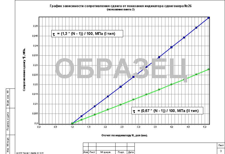

Что то в этой консерватории не так. То документы просят которых в природе не бывает.  то калибровка вместо аттестата, то заводские номера не наши, то индикаторы забудут поверить (являющиеся отсчетными устройствами), а затем вписать в метрологический документ, . Где уж тут градуировочные характеристики сдвигомера и пенетрометра. В общем Мы подумали и решили передадим все это ... отцам командирам пусть решают.
Изменено пользователем ВОЖДЬ tupako
Уважаемый коллега!  материалы (других слов просто нет )  необходимо довести до сведения руководства. Оформляйте докладную в  письменной форме с описью материалов. Материалы в виде приложения.
