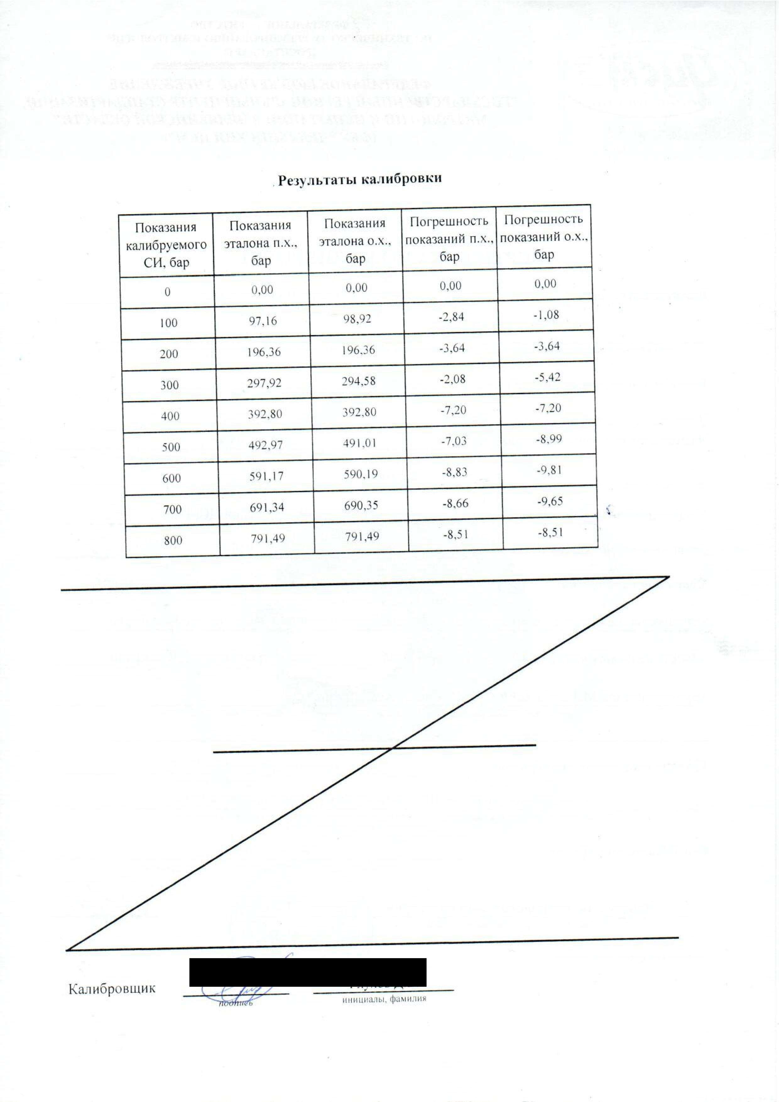

basoy 0 Опубликовано 18 Октября 2017 Автор Жалоба Поделиться Опубликовано 18 Октября 2017 Просто нам выдали такое чудоюдо не указан номер сертификата нет клейма калибровки. Просто интересно если нас придут поверять аудиторы как они отнесутся к данном сертификату. Цитата Ссылка на комментарий Поделиться на других сайтах Прочее
basoy 0 Опубликовано 18 Октября 2017 Автор Жалоба Поделиться Опубликовано 18 Октября 2017 2 минуты назад, Ника сказал: А вы калибруете с/без аккредитации или регистрации? Сразу скажу, что у поверительной компании не было в области аккредитаци поверка/калибровка до 600 бар. Получается что т.к. нет в области нам решили вот такой документ дать. Цитата Ссылка на комментарий Поделиться на других сайтах Прочее
