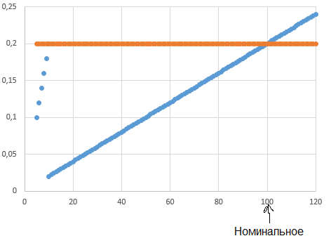

rmetr 247 Опубликовано 29 Января 2018 Автор Жалоба Поделиться Опубликовано 29 Января 2018 Пришло время рисовать. График абсолютной погрешности в зависимости от значения измеряемой величины. Номинальное - 100 В. По обеим осям - вольты. Синий - для относительной. Оранжевый - для приведенной. Цитата Ссылка на комментарий Поделиться на других сайтах Прочее
Радик Мавлявиев 195 Опубликовано 29 Января 2018 Жалоба Поделиться Опубликовано 29 Января 2018 Получается две метрологические характеристики в каждой точке... Интересно, как это обыграли в методике поверки? Тут возможны варианты, можно даже отдать на откуп пользователю в зависимости от его потребностей. Цитата Ссылка на комментарий Поделиться на других сайтах Прочее
Специалисты scbist 1 668 Опубликовано 29 Января 2018 Специалисты Жалоба Поделиться Опубликовано 29 Января 2018 У нас в ТУ сначала идет фраза Цитата 1.4.7 Относительная основная погрешность измерения напряжения в диапазоне контролируемых значений не должна превышать 2,5 %. Она распространяется на все. Ключевые слова "не должна превышать". Далее, в другом пункте, идет табличка с цифрами по поддиапазонам. Там есть точки, в которых погрешность много лучше 2,5 %. Цитата Ссылка на комментарий Поделиться на других сайтах Прочее
rmetr 247 Опубликовано 29 Января 2018 Автор Жалоба Поделиться Опубликовано 29 Января 2018 1 час назад, Metrolog-SS сказал: две метрологические характеристики в каждой точке И удовлетворять тогда надо двум условиям (т.е. наиточнейшему). По относительной нормировать ближе к реальной характеристике и "точнее", Но пользователям сложно пересчитывать разные приборы и некоторые ориентируются по приведенной. Покупатели сравнивают приведенную погрешность разных СИ и делают вывод. Вот и появляются такие двойные записи. Цитата Ссылка на комментарий Поделиться на других сайтах Прочее
