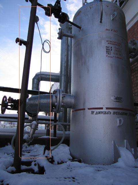

mishel 0 Опубликовано 11 Января 2011 Жалоба Поделиться Опубликовано 11 Января 2011 попробуйте Аплисенсовский уровнемер с разделителями, у нас такой уже 5й год работает и при -30 и при +40 и в снег и дождь и никаких нареканий нет, единственный недостаток неудобно поверять. вот фотка и ссылка. http://www.aplisens.ru/catalog.html?sobi2Task=sobi2Details&catid=14&sobi2Id=12 цена около 40000р Цитата Ссылка на комментарий Поделиться на других сайтах Прочее
