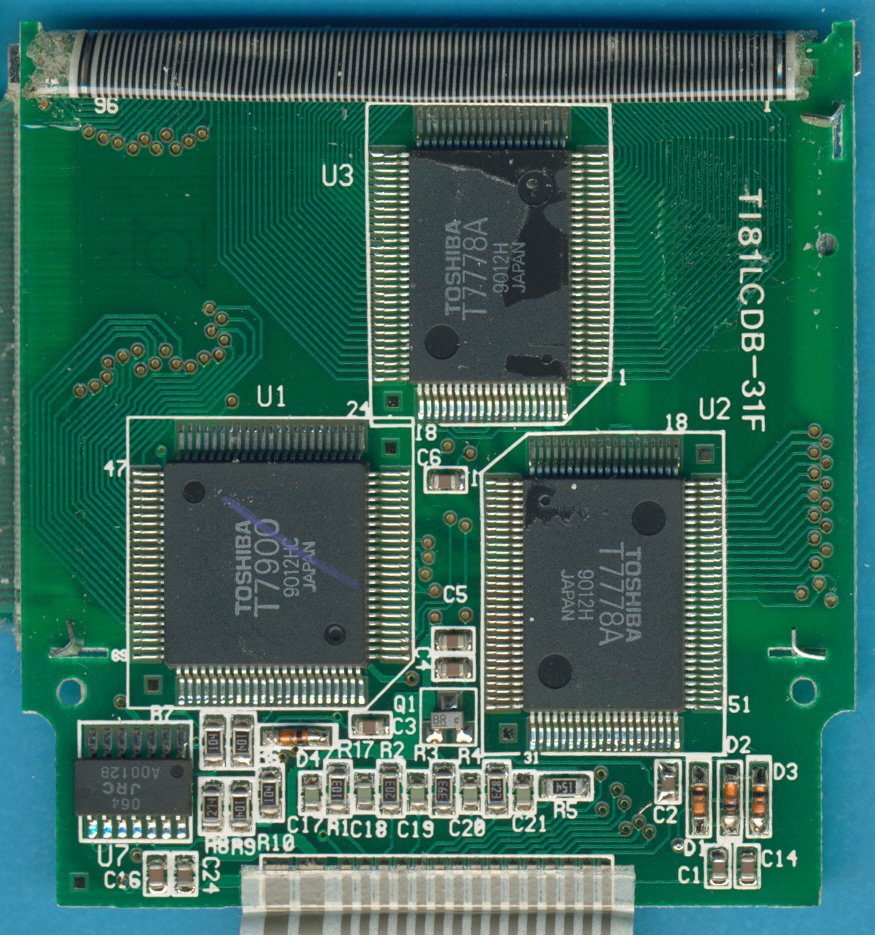

Специалисты Дмитрий Борисович 1017 Опубликовано 11 Сентября 2018 Специалисты Жалоба Опубликовано 11 Сентября 2018 Только что, tarasova.63 сказал: НСИ никогда метрологи не поверяли.Это раз Сначала они аттестовывали... по ГОСТ 8.326.... а потом поверяли в с утвержденной , при аттестации, Методикой поверки .... Только что, tarasova.63 сказал: Ну что сказать..древность уже ваши методы..Это три.Уж извините. Извиняю.... Но ! Микросхему Т7778 TOSHIBA паяю пайкой "волной" ... именно этим паяльником.... Лет 20 уже.... Конечно можно упереться и применять дорогостоющую паяльную станцию... аналоговую или цифровую... Цитата
