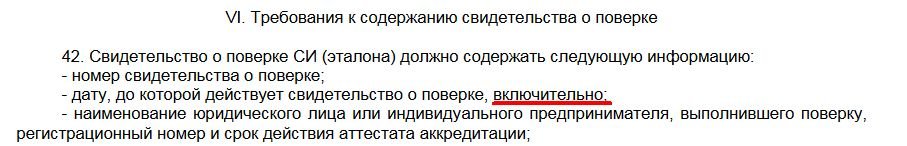

владимир 332 1335 Опубликовано 4 Февраля 2019 Жалоба Опубликовано 4 Февраля 2019 (изменено) 42 минуты назад, Сергей Р. сказал: Из этого приказа: Включительно! и далее Цитата 42 ......... - дата поверки И почему Вы считаете что "дата, до которой действует свидетельство о поверке, включительно" (Действительно до) и "Дата поверки" - это одна и та же Дата? Росстандарт считает по-другому https://metrologu.ru/applications/core/interface/file/attachment.php?id=21384 Цитата 8. По пункту 42 необходимо согласование требований данного пункта в части определения даты, до которой действует свидетельство с п. 14 (включая или не включаю эту дату). Необходимо руководствоваться пунктом 14 Приказа, как разделом, регламентирующим требования к сроку действия результатов поверки. Данный пункт, а также пункт 42, в части срока действия результатов поверки не противоречат Гражданскому кодексу. ПРИМЕР:Дата поверки 16 октября 2015 года. Интервал между поверками равен 12 месяцев. Поверка действительна до 15 октября 2016 года включительно. И "дочитайте" предложенную Тему - в ней "это" должно быть. Или посмотрите любое Свидетельство о поверке средства измерений после 2015 года. Изменено 4 Февраля 2019 пользователем владимир 332 Цитата

Ника 1321 Опубликовано 4 Февраля 2019 Жалоба Опубликовано 4 Февраля 2019 1 час назад, Сергей Р. сказал: Из этого приказа: Включительно! У вас что, свидетельство о поверке? Нет. Если у вас только оттиск поверочного клейма в паспорте, то и смотрите как оно действует, в п. 14 Цитата

Сергей Р. 0 Опубликовано 4 Февраля 2019 Автор Жалоба Опубликовано 4 Февраля 2019 (изменено) 29 минут назад, Ника сказал: У вас что, свидетельство о поверке? Нет. Если у вас только оттиск поверочного клейма в паспорте, то и смотрите как оно действует, в п. 14 Ника, спасибо, читаю: 14. Срок действия результатов поверки СИ устанавливается: для СИ, на которые выдается свидетельство о поверке с нанесенным знаком поверки, - до даты включительно, указанной в свидетельстве о поверке в соответствии с установленным межповерочным интервалом согласно статье 12 Закона N 102-ФЗ; (в ред. Приказа Минпромторга России от 28.12.2018 N 5329) для СИ, на которые наносится знак поверки, но при этом свидетельство о поверке с нанесенным знаком поверки не выдается: а) для знака поверки с указанием месяца поверки, - до конца месяца, предшествующего месяцу проведения поверки, с учетом межповерочного интервала; б) для знака поверки с указанием квартала выполнения поверки - до конца квартала, предшествующего кварталу поверки, с учетом межповерочного интервала; в) для знака поверки с указанием только года поверки - до 31 декабря года, предшествующего году поверки, с учетом межповерочного интервала; г) для знака поверки в виде наклейки - в соответствии с установленным межповерочным интервалом согласно статье 12 Закона N 102-ФЗ, от указанной на знаке поверки в виде наклейки с указанием даты. (пп. "г" введен Приказом Минпромторга России от 28.12.2018 N 5329) 1.Свидетельства нет. 2. На СИ (это гигрометр ВИТ-1, если что) знак поверки не нанесён. Только в паспорте штамп. 29. Способы нанесения знака поверки могут быть следующими: - ударный; - давление на пломбу или специальную мастику; - наклеивание; - электрографический; - электрохимический; - другие способы (пескоструйный, методом выжигания и др.) Ничего такого нет. Стало быть п. 14 не про это. Как быть? Не прикалываюсь. Просто понять уже хочу... Изменено 4 Февраля 2019 пользователем Сергей Р. Цитата
владимир 332 1335 Опубликовано 4 Февраля 2019 Жалоба Опубликовано 4 Февраля 2019 (изменено) 1 час назад, Сергей Р. сказал: 1 час назад, владимир 332 сказал: ИМХО, в выложенных НПА и подразумевается "гарантийный срок эксплуатации" Подразумевается - это не интересно, интересно где в законе 1 час назад, владимир 332 сказал: а есть еще "гарантийный срок хранения" Я вас спрашиваю простые вопросы - вы мне сложные ответы задаёте... См. https://rusjurist.ru/dogovory/dogovor_kupliprodazhi/ponyatie_garantijnogo_sroka_v_grazhdanskom_prave/#a4 Цитата Гарантийный срок эксплуатации близок к современному термину «срок службы товара» и представляет собой временной интервал, на протяжении которого производитель товара гарантировал стабильность его качества в процессе использования при условии соблюдения покупателем правил эксплуатации. использование и эксплуатация - слова синонимы. + если мои ответы непонятны - проконсультируйтесь у юриста. Изменено 4 Февраля 2019 пользователем владимир 332 Цитата
владимир 332 1335 Опубликовано 4 Февраля 2019 Жалоба Опубликовано 4 Февраля 2019 (изменено) 1 час назад, Сергей Р. сказал: 14. Срок действия результатов поверки СИ устанавливается: ..... 1 час назад, Сергей Р. сказал: 1.Свидетельства нет. 2. На СИ (это гигрометр ВИТ-1, если что) знак поверки не нанесён. Только в паспорте штамп. См. там же 1815 Цитата 4. Результаты поверки СИ удостоверяются знаком поверки и (или) свидетельством о поверке, и (или) записью в паспорте (формуляре) СИ, заверяемой подписью работника аккредитованного юридического лица или индивидуального предпринимателя, проводившего поверку СИ (далее - поверитель) и знаком поверки. Конструкция СИ должна обеспечивать возможность нанесения знака поверки в месте, доступном для просмотра. Если особенности конструкции или условия эксплуатации СИ не позволяют нанести знак поверки непосредственно на СИ, он наносится на свидетельство о поверке и (или) в паспорт (формуляр). 1 час назад, Сергей Р. сказал: 29. Способы нанесения знака поверки могут быть следующими: .... и Цитата 28. Место для нанесения знака поверки указывается в описании типа на СИ. Знак поверки наносится на СИ во всех случаях, когда конструкция СИ не препятствует этому и условия их эксплуатации обеспечивают сохранность знака поверки в течение всего межповерочного интервала. 1 час назад, Сергей Р. сказал: Как быть? Не прикалываюсь. Просто понять уже хочу... Вдумчиво, не спеша прочитайте весь Порядок. Или так и будем по пунктам бегать Изменено 4 Февраля 2019 пользователем владимир 332 Цитата
Ника 1321 Опубликовано 5 Февраля 2019 Жалоба Опубликовано 5 Февраля 2019 9 часов назад, Сергей Р. сказал: Только в паспорте штамп. Не штамп, а оттиск. Цитата 22. Знак поверки представляет собой оттиск, наклейку или иным способом изготовленное условное изображение, нанесенные на СИ и (или) на свидетельство о поверке или паспорт (формуляр). Оттиск в основном ставится на бумагу, с помощью каучукового клейма. На СИ оно может выполняться "иным способом", перечисленным в п. 29. Цитата
