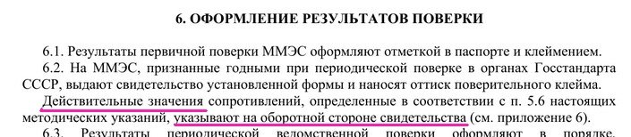

VVF 123 Опубликовано 21 Ноября 2019 Жалоба Опубликовано 21 Ноября 2019 5 минут назад, natalen555 сказал: Поживем, увидим....в следующие ПК узнаем))) А тем временем требования МП становятся все чудесатее, г/реестр 75842-19, : Цитата
natalen555 6 Опубликовано 21 Ноября 2019 Автор Жалоба Опубликовано 21 Ноября 2019 47 минут назад, VVF сказал: А тем временем требования МП становятся все чудесатее, г/реестр 75842-19, : Да уж Цитата

Natalia 169 Опубликовано 21 Ноября 2019 Жалоба Опубликовано 21 Ноября 2019 1 час назад, VVF сказал: А тем временем требования МП становятся все чудесатее, г/реестр 75842-19, : А это чтобы залипуху было удобнее делать))) Цитата

VVF 123 Опубликовано 21 Ноября 2019 Жалоба Опубликовано 21 Ноября 2019 1 час назад, Natalia сказал: А это чтобы залипуху было удобнее делать))) А чем должен помочь протокол поверки с измеренными значениями?. а) для владельца СИ, б) для поверителя? Цитата
VVF 123 Опубликовано 21 Ноября 2019 Жалоба Опубликовано 21 Ноября 2019 (изменено) 2 часа назад, Natalia сказал: Только не ясно без протокола как тот или иной результат получен. Вы и формулы расчета в протоколе указываете? В приведенной мной МП разрешается не указывать измеренные значения, если в МП приведены их нижнее и верхнее допускаемое значение. Например на эталоне установлено 10 В, а границы 9,9945 ... 10,0055. Результат измерения: 10,001858 Зачем он в протоколе? Ответ - контролировать работу поверителя - не в зачет Изменено 21 Ноября 2019 пользователем VVF Цитата
