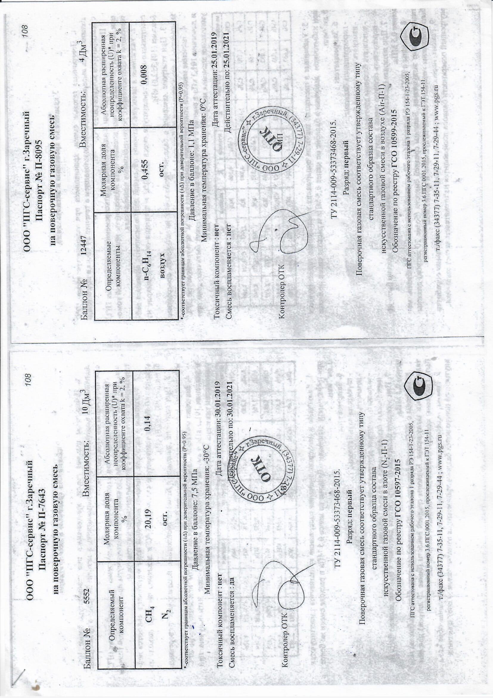

VIP 4 Опубликовано 23 Января 2020 Жалоба Опубликовано 23 Января 2020 Паспорт на ПГС читал, там написано метан-азот воспламеняется, метан-воздух не воспламеняется. Цитата

Tim_L 81 Опубликовано 23 Января 2020 Жалоба Опубликовано 23 Января 2020 10 минут назад, Радик Мавлявиев сказал: метан может воспламеняться только в среде окислителя. Я и хотел,чтобы человек более конкретно обозначил - что именно он читал. Или( в идеале) выложил фото такого паспорта. Может там метан 50/50 с азотом ну и соответственно выход такого количества метана наружу в объеме небольшого помещения чреват. Просто тут может быть прикол не в наличии азота,а в концентрации самого метана в этой смеси. А то как вианегдоте будет- да-да,только не Иванов,а Рабинович и не выиграл,а проиграл... Цитата
VIP 4 Опубликовано 23 Января 2020 Жалоба Опубликовано 23 Января 2020 (изменено) Паспорт Изменено 23 Января 2020 пользователем VIP повтор Цитата
Tim_L 81 Опубликовано 23 Января 2020 Жалоба Опубликовано 23 Января 2020 5 часов назад, Радик Мавлявиев сказал: метан может воспламеняться только в среде окислителя. что и говорилось. Вы цифры в документе видели? так и рождаются свидетельства о горении метано-азотной смеси.... Цитата
libra 557 Опубликовано 23 Января 2020 Жалоба Опубликовано 23 Января 2020 8 часов назад, VIP сказал: Если ПГС основной метан остальное азот, то смесь воспламеняется. 8 часов назад, VIP сказал: Но здесь метан-воздух, тогда не воспламеняется. В первом случае нет окислителя, а во втором концентрация метана 4% нижней границы в 5%. Цитата

Багаутдинов 80 Опубликовано 24 Января 2020 Жалоба Опубликовано 24 Января 2020 20 часов назад, VIP сказал: Паспорт на ПГС читал, там написано метан-азот воспламеняется, метан-воздух не воспламеняется. немножко не правильно! Все зависит от концентрации метана! Вот если метана более 100 % Нижнего Концтрационного Предела Распространения (НКПР) пламени, то он загорится, а вот если меньше то нет.... Цитата
