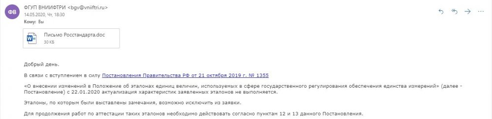

abdullaev1989rh@yandex.ru 14 Опубликовано 18 Мая 2020 Жалоба Поделиться Опубликовано 18 Мая 2020 Выставили замечания по материалам аттестации эталонов за 3 кв. 2019. Ошибки исправили и выслали исправленные файлы *.rtf на bgv@vniiftri.ru. Получили такой ответ: Письмо Росстандарта.doc Цитата Ссылка на комментарий Поделиться на других сайтах Прочее
