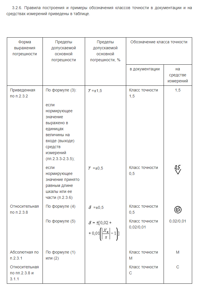

Возьмите класс точности (он вам известен 0,1) и рассчитайте погрешность, сравните полученное значение с известной вам погрешностью ±0,015%.
Поделиться этим сообщением
Ссылка на сообщение
Поделиться на других сайтах
ГОСТ 8.401-80  "Классы точности средств измерений. Общие требования". Такой документ не изучали?
Ссылка на сообщение
Изучал. Ответа не получил.

East, ГОСТ читал и таблицу видел, все равно ясности нет, как ее правильно применять к конкретным СИ
Mihael, здесь все гораздо проще, но этот ГОСТ отменен.

21 час назад, Pan 77 сказал:
так в таблице отсылки к  формулам приведены: приведенная погрешность - формула 3, относительная погрешность - формула 4.
Класс точности указывает количественное соотношение погрешности -  саму цифру - сколько. Вам нужно только узнать какая именно погрешность нормирована - приведенная или относительная. И далее уже пользоваться формулами погрешностей.

В 20.05.2020 в 10:57, Pan 77 сказал:
А формулу расчета приведенной погрешности взял оттуда же, из ГОСТ 8.401-80 (п. 2.3.2). Только не знаю, правильно ли я взял Х равным 2%?
Что касается приведенной погрешности, если вы внимательно прочитаете этот пункт ГОСТа, то вы поймете, что там ХN в принципе не может быть в процентах, т.к.
 - пределы допускаемой абсолютной основной погрешности, устанавливаемые по формуле (1);
 - нормирующее значение, выраженное в тех же единицах, что и ;
Еще раз ХN это нормирующее значение (как правило верхний предел измерения СИ), а не погрешность чего-либо.
