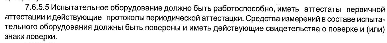

dann 2 Опубликовано 3 Августа 2020 Жалоба Поделиться Опубликовано 3 Августа 2020 (изменено) Доброго времени суток! Обязательна ли Аттестация испытательного оборудования? ПРОШУ дать подробный ответ, если знаете наверняка, и обязательно со ссылками на документы. Спасибо upd не испытательная и не калибровочная лаборатория. сфера не военная. хочу знать, испытательное оборудование обязательно аттестовывать или нет. Внутренне, проводим ТО + проверка работоспособности-это постоянно. Изменено 6 Августа 2020 пользователем dann Цитата Ссылка на комментарий Поделиться на других сайтах Прочее

LIBorisi4 148 Опубликовано 3 Августа 2020 Жалоба Поделиться Опубликовано 3 Августа 2020 5 часов назад, dann сказал: Обязательна ли Аттестация испытательного оборудования? Понимаете, вопрос в том, что Вы вкладываете в понятие "Аттестация" Для Вас важна бумажка или работоспособное оборудование, на котором можно проводить испытания? Если Вам нужно работоспособное оборудование, то проверка ИО нужна, как ее не назовите. В Российской Федерации порядок аттестации испытательного оборудования в нормативно правовых актах не регламентирован. Что касается, указанного в предыдущем посте ГОСТ Р 8.568-2017, то в соответствии с пунктом 1 статьи 26 Федерального закона от 29 июня 2015 года № 162-ФЗ «О стандартизации в Российской Федерации» документы национальной системы стандартизации применяются на добровольной основе одинаковым образом, если иное не установлено законодательством Российской Федерации, а поскольку, требований к аттестации ИО законодательством не установлено, то оценка соответствия испытательного оборудования может быть осуществлена по внутренним документам организации, т.е. Вы вправе сами разработать документ и по нему аттестовать (проверять, контролировать, верифицировать, валидировать и т.п.). Но, если в методе испытаний есть требование к аттестации по ГОСТ Р 8.568 или заказчик испытаний требует аттестации именно по этому стандарту, или Вы сами для себя установили, что проводите аттестации по нему (в своем РК), то он обязателен для Вас и должны проводить аттестацию в соответствии с его требованиями. Это если Вам интересно работоспособное оборудование. Если же Вас интересует бумажка, то тогда зачем что-то проверять? Нарисовали и все. 4 часа назад, Игоревич сказал: В соответствии с формой "Оснащённость испытательным оборудованием", необходимо заполнить реквизиты документа (аттестата) об аттестации ИО. Вообще-то, в формах "Дата и номер документа об аттестации ИО, срок его действия", нет ни слова про аттестат. Кроме того, аттестат оформляется бессрочно (ГОСТ РВ пока не учитываем). Тогда, при такой постановке вопроса, надо указывать реквизиты протокола аттестации. А что РА вкладывает в понятие аттестация и ИО? Вам известно? У каждого эксперта свое мнение. Если определение из ГОСТ Р 8.568, то почему они хотят видеть аттестованными "каждый гвоздь"? И форма для заполнения не может служить основанием для аттестации. Это сведения об аттестации в заносят в форму. P.S. Небольшое отступление. В форме по СИ есть: "Свидетельство о поверке СИ или сертификат о калибровке СИ (номер, дата, срок действия)". Вы много видели, чтобы для подтверждения соответствия применялись калиброванные СИ? Или РА имеет в виду и поверенные, и калиброванные одновременно СИ? И какой срок действия у сертификата? Если пользователь СИ его сам может корректировать? Так что, формы это лишь формы.... Цитата Ссылка на комментарий Поделиться на других сайтах Прочее

LIBorisi4 148 Опубликовано 4 Августа 2020 Жалоба Поделиться Опубликовано 4 Августа 2020 10 часов назад, ИЛСЭТ сказал: При работе с оборонной продукцией - аттестация испытательного оборудования обязательна. ГОСТ РВ 0015-002-2012 Опять-таки, первоопределяющим является не ГОСТ РВ, а 20 часов назад, LIBorisi4 сказал: заказчик испытаний требует аттестации Для оборонной продукции есть вполне определенный заказчик, если он "одобрил" производителя, как производителя оборонной продукции, то этот производитель, если он и дальше хочет работать в этом комплексе, должен выполнять требования заказчика, требования ГОСТ РВ, в том числе и по аттестации ИО. Если кто-то решит просто выполнять требования ГОСТ РВ, от этого его продукция не станет оборонной. Цитата Ссылка на комментарий Поделиться на других сайтах Прочее
dann 2 Опубликовано 6 Августа 2020 Автор Жалоба Поделиться Опубликовано 6 Августа 2020 (изменено) Лично я вижу такой ответ для себя: 1) Из ГОСТ Р 8.568-2017: "Правила применения настоящего стандарта установлены в статье 26 Федерального закона от 29 июня 2015 г. N 162-ФЗ "О стандартизации в Российской Федерации". Информация об изменениях к настоящему стандарту публикуется в ежегодном (по состоянию на 1 января текущего года) информационном указателе "Национальные стандарты", а официальный текст изменений и поправок - в ежемесячном информационном указателе "Национальные стандарты". В случае пересмотра (замены) или отмены настоящего стандарта......". 2) Из Федеральному закону от 29 июня 2015 года N 162-ФЗ "О стандартизации в Российской Федерации": "Статья 4. Принципы стандартизации Стандартизация в Российской Федерации основывается на следующих принципах: 1) добровольность применения документов по стандартизации; 2) обязательность применения документов по стандартизации в отношении объектов стандартизации, предусмотренных статьей 6 настоящего Федерального закона, а также включенных в определенный Правительством Российской Федерации перечень документов по стандартизации, обязательное применение которых обеспечивает безопасность дорожного движения при его организации на территории Российской Федерации; (Пункт в редакции, введенной в действие с 4 июля 2016 года Федеральным законом от 3 июля 2016 года N 296-ФЗ. 3) ... " Моё мнение: отсюда считаю то, что аттестация не является обязательной. Что скажите? Изменено 6 Августа 2020 пользователем dann Цитата Ссылка на комментарий Поделиться на других сайтах Прочее

LIBorisi4 148 Опубликовано 6 Августа 2020 Жалоба Поделиться Опубликовано 6 Августа 2020 3 часа назад, dann сказал: Моё мнение: отсюда считаю то, что аттестация не является обязательной. Что скажите? В 03.08.2020 в 12:37, LIBorisi4 сказал: В Российской Федерации порядок аттестации испытательного оборудования в нормативно правовых актах не регламентирован. Отсюда следует, что не обязательная. Но! В 03.08.2020 в 12:37, LIBorisi4 сказал: .....если в методе испытаний есть требование к аттестации .... или заказчик испытаний требует аттестации ...... , или Вы сами для себя установили, что проводите аттестации ...., то ....должны проводить аттестацию...... По стандарту ГОСТ Р 8.568 или по своим документам, это вопрос второй. В 03.08.2020 в 12:37, LIBorisi4 сказал: Если Вам нужно работоспособное оборудование, то проверка ИО нужна, как ее не назовите. Цитата Ссылка на комментарий Поделиться на других сайтах Прочее

LIBorisi4 148 Опубликовано 6 Августа 2020 Жалоба Поделиться Опубликовано 6 Августа 2020 1 час назад, SALE сказал: А у Вас ссылки нет на ГОСТ, чисто случайно? Так я же написал В 03.08.2020 в 12:37, LIBorisi4 сказал: ... если ... сами для себя установили, что проводите аттестации по нему (в своем РК), Мы прописали, СИ по 102-ФЗ, ИО по ГОСТ Р 8.568 (вопросов меньше, хотя пробовали и по своим документам) исключительно по определению (воспроизведение условий), а не по названию, все остальное в ВО. Интересно смотреть, как глаза вылезают, волосы встают "Где аттестация?" Но ведь требований нет. Цитата Ссылка на комментарий Поделиться на других сайтах Прочее
