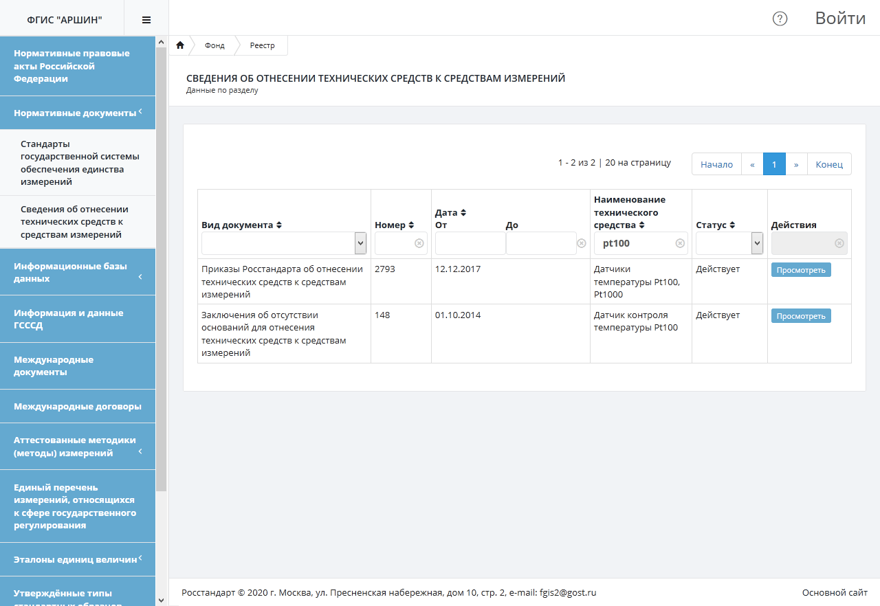

владимир 332 1351 Опубликовано 29 Октября 2020 Жалоба Опубликовано 29 Октября 2020 16 минут назад, KravchenkoGA сказал: по какому документу можно определить точно относится ли техническое средство к средствам измерений. См.Сведения об отнесесении ТС к СИ https://fgis.gost.ru/fundmetrology/registry/17 Приказы Росстандарта об отнесении технических средств к средствам измерений или Заключения об отсутствии оснований для отнесения технических средств к средствам измерений Если не найдете 31 минуту назад, KravchenkoGA сказал: Например, призмы поверочные и разметочные и шаблоны радиусные и резьбовые. В ГРСИ отсутствуют, но хотелось бы документальное подтверждение, что они не являются СИ и не подлежат УТ в принципе. обратитесь в Росстандарт 17 минут назад, Ника сказал: Воспользуйтесь услугой Цитата МИНИСТЕРСТВО ПРОМЫШЛЕННОСТИ И ТОРГОВЛИ РОССИЙСКОЙ ФЕДЕРАЦИИ ПРИКАЗ от 25 июня 2013 года N 971 Об утверждении Административного регламента по предоставлению Федеральным агентством по техническому регулированию и метрологии государственной услуги по отнесению технических средств к средствам измерений (с изменениями на 23 августа 2017 года) И будет у вас персональный ответ, с приказом об отнесении, или заключение что не относится )) Услуга бесплатная Цитата
KravchenkoGA 84 Опубликовано 30 Октября 2020 Автор Жалоба Опубликовано 30 Октября 2020 Спасибо. Про шаблоны нашла, а на призмы нет. Придется писать в Росстандарт. Цитата

LIBorisi4 165 Опубликовано 30 Октября 2020 Жалоба Опубликовано 30 Октября 2020 6 часов назад, KravchenkoGA сказал: Придется писать в Росстандарт. Только обратите внимание на правильность составления документов. От того, как они будут составлены, зависит и результат обращения, т.к. одним из критериев отнесения к СИ является "описание области применения, конкретного назначения и способа использования технического средства". 6 часов назад, KravchenkoGA сказал: Про шаблоны нашла Именно то, что Вам нужно? Там можно найти и совершенно противоположные документы на одно и тоже ТС, опять-таки, от применения. Цитата
KravchenkoGA 84 Опубликовано 30 Октября 2020 Автор Жалоба Опубликовано 30 Октября 2020 8 минут назад, LIBorisi4 сказал: Именно то, что Вам нужно? Да, именно, заключение о невозможности отнесения к СИ 8 минут назад, LIBorisi4 сказал: Только обратите внимание на правильность составления документов. От того, как они будут составлены, зависит и результат обращения, т.к. одним из критериев отнесения к СИ является "описание области применения, конкретного назначения и способа использования технического средства". Думаю, что меня устроит любое официальное заключение. Просто потом 2 варианта дальнейших действий. Если СИ, то расширяем ОА, если нет - не расширяем. Цитата
