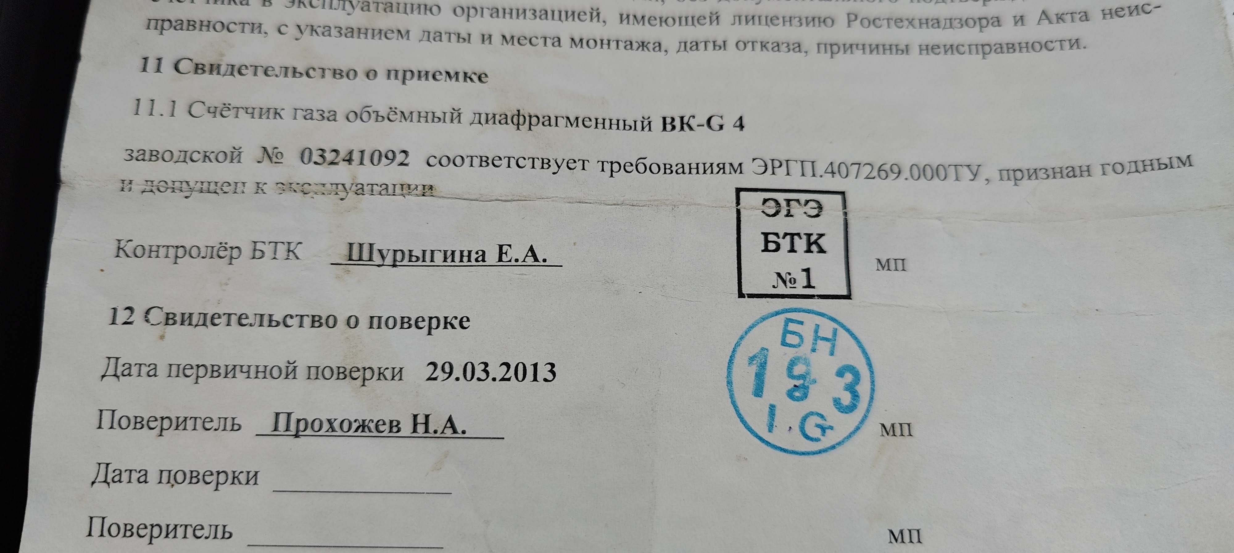

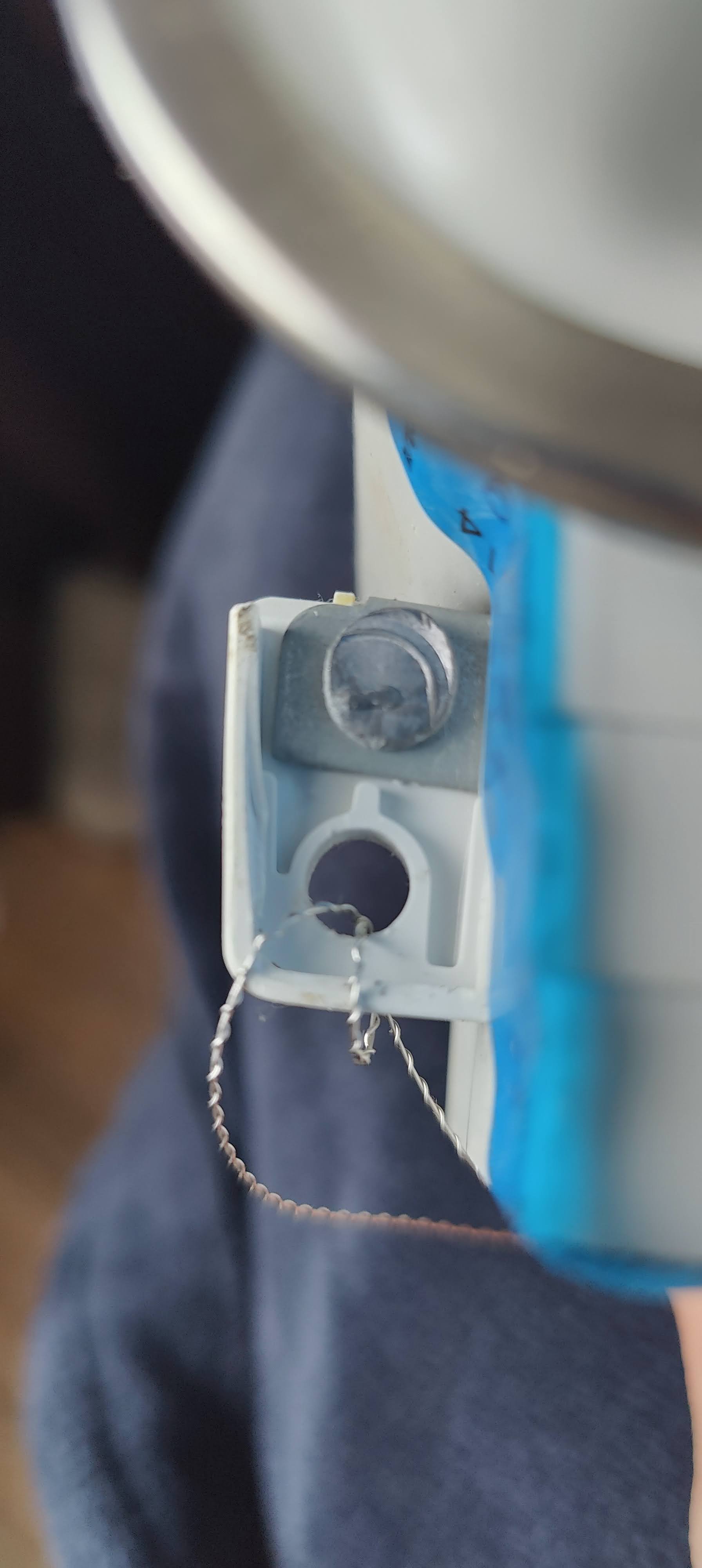

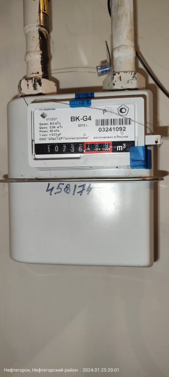

Добрый день! Дабы не плодить новую тему, попробую задать вопрос здесь.
Счетчик газовый ВК-G4 производства 2013 года ООО "Эльстер Газэлектроника" г.Арзамас прослужил добрых 10 лет, после чего был поверен без снятия, внесен в Аршин и продолжил считать дальше до прихода контроллера Газпрома. С порога она потребовала предъявить оригинал паспорта и после тщательной проверки магнитом, зеркалом и осмотра заводской пломбы заявила, что оттиск в паспорте не совпадает полностью со свинц.пломбой завода (буква по центру отличается). Составила акт, о том что нарушена заводская пломба и необходимо срочно его заменить. На мои доводы о том, почему все десять лет не возникало вопросов, а в 2021 году даже была контрольная проверка счетчика (вместе с контролером присутствовал проверяющий из Москвы, составили кучу своих бумаг, делали фото и видео, возились целый час) - резонно ответила, что она при этих проверках не присутствовала и комментировать нечего. После посещения местного офиса Газпрома и выяснения обстоятельств, их руководством было принято решение о направлении запроса с фото пломбы и паспорта на завод. Ответ был получен только через два месяца, почитать не дали (только то запросу), но суть такова: счетчик с таким заводским номером другого года выпуска и марки, оттиск не наш, паспорт тоже не наш, скорее всего контрафакт. Счетчик приобретал в магазине у тогдашних газовиков, они мне его и устанавливали и вводили газовое оборудование в эксплуатацию. Уверен на 100%, что с момента установки никто его не вскрывал и не вносил каких либо изменений. Но в связи с таким ответом завода теперь не уверен, что этого не сделали ранее и мне по ошибке продали "чужой" счетчик.
Газпром начислил по нормативу за 6 месяцев и еще за два, пока ждали ответ (48 тысяч). Сейчас предлагают отправить этот счетчик в Саратов (хотя мы из с Самарской области) на экспертизу. Якобы у них с ними только договор. Но допускаю, что может быть и договоренность. Если выясниться, что пломба не заводская - я дополнительно оплачиваю 20 тысяч, если вносились изменения в счетчик - они доначисления делают с кофф.10., если всё ок - они отменяют все доначисления. И я теперь в огромных сомнениях, как поступить дальше. Писать самому на завод? Скорее всего мне просто тупо перешлют тот ответ через пару месяцев. Подавать в суд для последующей судебной экспертизы? А если действительно этот счетчик контрафактный и тогда мои расходы возрастут кратно.
Может кто то из местных профи специалистов посмотреть фото и дать свое мнение? Очень прошу помочь.

Юрий, начнем с того, что свинцовая пломба на фото 2 это не пломба завода-изготовителя, а оттиск поверительного клейма нанесенный на установленную свинцовую пломбу при проведении первичной поверки при выпуске этого счетчика с завода. Поверку проводили специалисты Арзамасского филиала ФБУ "Нижегородский ЦСМ". Дата поверки, указанная по пломбе, совпадает с датой поверки, указанной в паспорте и на знаке поверки, нанесенном в паспорте (это 1-ый квартал 2013 года). Некоторое отличие индивидуального знака поверителя (это буква в центре) на пломбе и в паспорте может объясняться механическим повреждением каучукового клейма.

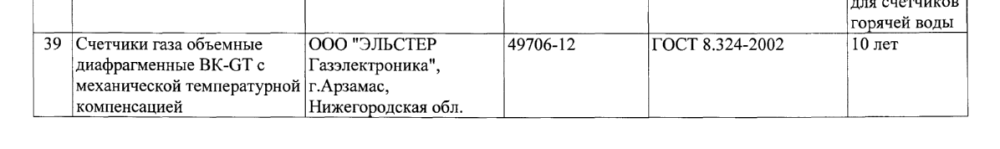

Проблема в том, что данный счетчик внесен в Государственный реестр средств измерений утвержденного типа под номером 36707-08 и имеет межповерочный интервал 10 лет. Сведений о новой поверке в паспорте нет. Соответственно, счетчик не может использоваться для коммерческих расчетов с марта 2023 года.

Данный счётчик был проверен 14.09.2023, о чем есть запись во фгис "аршин". Отсутствие отметки в паспорте не делает счётчик непригодным. Тут вы серьезно вводите в заблуждение.
Автору следует направить запрос в электронном виде с фото паспорта и пломбы в нижегородский цсм, который и проводил первичную поверку, как указали выше. Я не вижу ничего криминального в пломбе. В регионгазах работает куча олухов. Особенно смешно, когда они бракуют счётчики, если те за 14 секунд показания не меняют (непонятно на сколько они должны измениться). Просто театр абсурда, извиняюсь за оффтоп. Ps. Не дали бы паспорт, проблем бы не было. Кстати, что-то подписи поверителя в паспорте нету

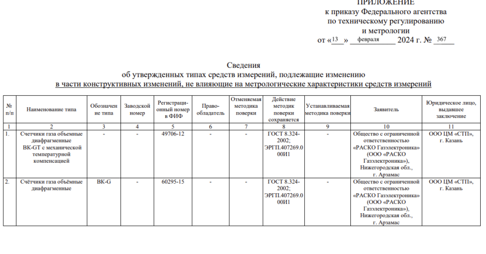

Также можно попробовать направить запрос в ооо "раско газэлектроника", так как эльстергазэлектроника более не существует. Не знаю правда, есть у них архивы по ранее выпущенным приборам.
