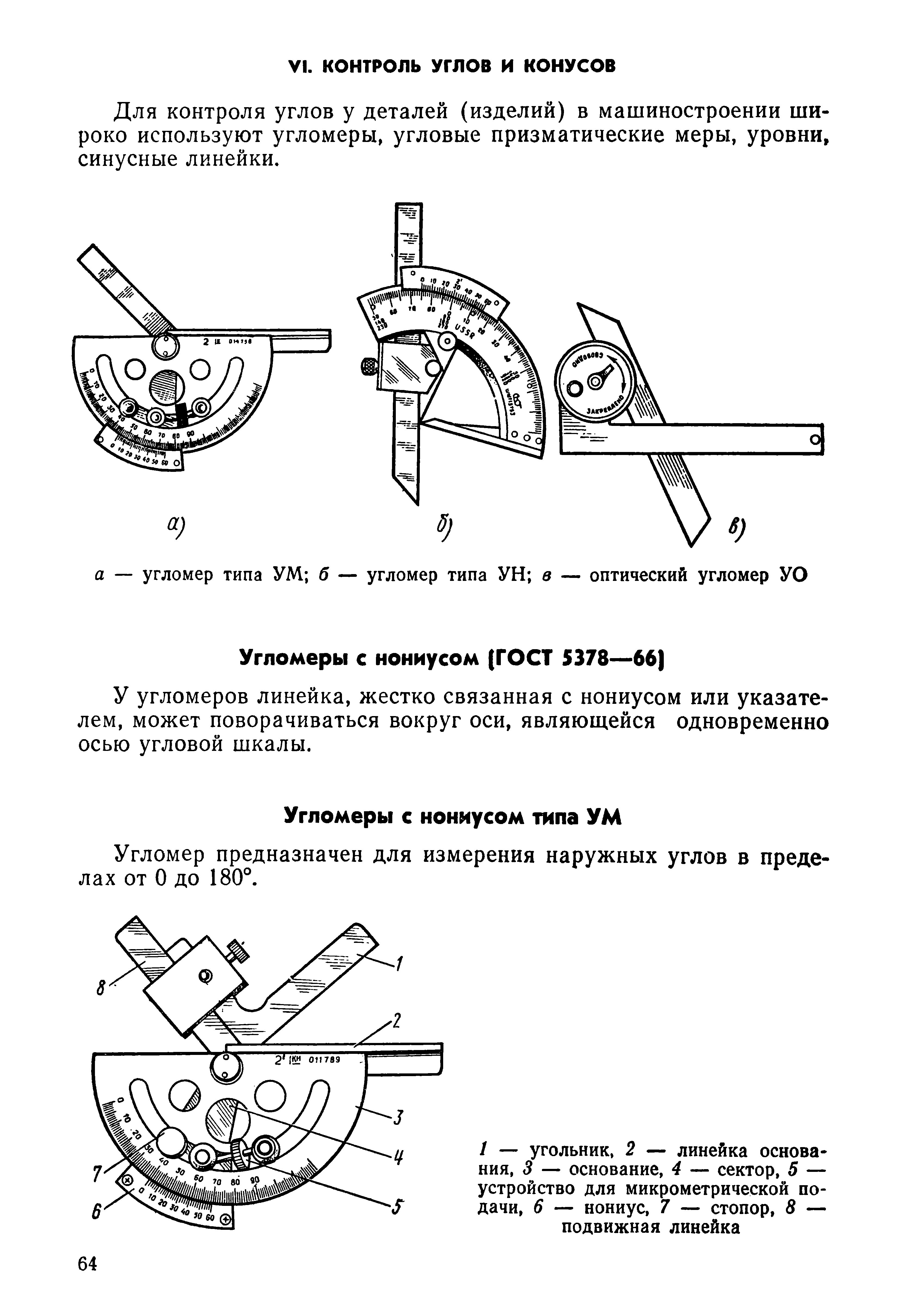

 У меня чуточку другой вопрос, но все же.... Разъясните пожалуйста, как правильно будет написано.
Если в ТП указан угломер УМ по ГОСТ 5378 ,  (тип должны быть 1-2, 1-2, 2-2,3-5,3-10,4-10, про УМ ничего не написано)
В ГОСТе указаны след. типы и пример
Цитата
1.2. Пример условного  обозначения угломера типа 1 со значением отсчета по нониусу 2':
Угломер типа 1-2 ГОСТ 5378 -
WOwiHwbv.jpg?download=1&name=%D0%A1%D0%BA%D1%80%D0%B8%D0%BD%D1%88%D0%BE%D1%82%2026-08-2021%2010:01:43.jpg
НО в описание типа на угломер 317-69   выпускаемые по ГОСТ ,  модификация  уже другая
rEBNLDrk.jpg?download=1&name=%D0%A1%D0%BA%D1%80%D0%B8%D0%BD%D1%88%D0%BE%D1%82%2026-08-2021%2010:02:06.jpg

1 час назад, Oxana73 сказал:
:unknw: Если по ОТ 317-69 http://nd-gsi.ru/grsi/000xx/00317-69.pdf, то
Цитата
Угломеры УМ (по ГОСТ 5378-66)...
 то бишь ГОСТ 1966-го года
ГОСТ 5378-88 https://files.stroyinf.ru/Data/117/11763.pdf
Цитата
ВЗАМЕН ГОСТ 5378-66
В ОТ 317-00 https://files.stroyinf.ru/Data/117/11763.pdf
Цитата
Выпускаются по ГОСТ 5378-88.
ошибочка вышла :rolleyes:. Нет в этом ГОСТе типа УМ. Только 1, 2, 3, 4.
37 минут назад, владимир 332 сказал:
как будет правильно написать?
19 минут назад, Oxana73 сказал:
:thinking: ИМХО в зависимости под какой номер в ГРСИ подпадает
http://nd-gsi.ru/grsi/000xx/00317-00.pdf
Угломер с нониусом 2УМ (или 5 УМ) ГОСТ 5378-66
____________________________________________
http://nd-gsi.ru/grsi/000xx/00317-05.pdf
Угломер с нониусом типа 1-2  (или 1-5) ГОСТ 5378
В общем случае текстом
Угломер с ценой деления нониуса 2/(5/), диапазоном измерения углов от 0о до 180о, предел допускаемой погрешности....
