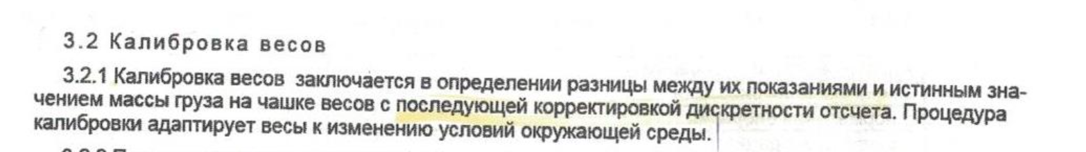

владимир 332 1 193 Опубликовано 28 Апреля 2022 Жалоба Поделиться Опубликовано 28 Апреля 2022 В 16.04.2022 в 01:19, владимир 332 сказал: см. методику применения этих весов, т.е. РЭ - выкладывал на предыдущей странице, повторюсь https://vesmarket.ru/manual/ВК_r13_2016.pdf . Дословно так Цитата 16 Юстировка весов Юстировка - определение градуировочной характеристики весов (градуировка). Юстировка проводится при появлении погрешности весов выше допустимого предела (см. Табл. 4.1). что определяется при проведении поверки весов эталонными гирями, т.е. не проходят весы по ПДП - проводите юстировку весов, а потом повторную поверку. Можно конечно и перед поверкой отъюстировать и в процессе эксплуатации... Цитата Ссылка на комментарий Поделиться на других сайтах Прочее
Овчинников Андрей 60 Опубликовано 28 Апреля 2022 Жалоба Поделиться Опубликовано 28 Апреля 2022 Я так понимаю, у ТС проблема именно с "калибровкой" перед началом работы. Именно для этого нужны гири и эту процедуру, вместе с гирями, требуется узаконить. К юстировке перед поверкой вопросов нет. Цитата Ссылка на комментарий Поделиться на других сайтах Прочее
Мария Горбань 2 Опубликовано 28 Апреля 2022 Автор Жалоба Поделиться Опубликовано 28 Апреля 2022 (изменено) Уважаемые специалисты, давайте попробуем еще раз: Прошу прощения за путаницу. Только благодаря Вашим комментариям удалось восстановить события. Итак, после длительных допросов СП, сообщаю следующее: Гиря калибровочная 200 г F2 с зав. № z-28125790 в тот период времени применялась совместно с другими весами - ВЛТЭ-210, 2013 г.в. На данный момент они заблокированы, т. к. оказались согласно описанию типа для применения вне СГРОЕИ. Сейчас стоит вопрос по поводу возможности применения этой гири для весов ВК-1500. РЭ к весам ВК-1500 прилагаю. Гиря калибровочная 200г E2 с зав. № z-26025016, применялась в работе с весами ЛВ 210-А, которые, как раз согласно РЭ надо калибровать "после каждого прогрева и перед первым применением, в процессе эксплуатации через 4 часа..."стр. 8. Я ее заблокировала на время выяснения данного вопроса. К ней эксперт не придирался. РЭ к весам ЛВ 210-А прилагаю. Вопрос прежний: имеем ли мы право в соответствии с требованиями 102 ФЗ, т. к. работаем в СГРОЕИ, применять эти гири для юстировки" в первом случае и "калибровки" во втором случае (определения из РЭ)? РЭ ВК-1500.pdf Руководство по эксплуатации весы ЛВ-210-А.pdf Изменено 28 Апреля 2022 пользователем Мария Горбань Цитата Ссылка на комментарий Поделиться на других сайтах Прочее

Овчинников Андрей 60 Опубликовано 28 Апреля 2022 Жалоба Поделиться Опубликовано 28 Апреля 2022 (изменено) Весы ЛВ 210-А. Пункты 4.1.5 и раздел 4.4. Гири должны поверятся, как я писал в самом начале. При поверке следите, чтобы было выполнено требование методики поверки МИ 1747-87 по оформлению результатов. Иначе Вам не с чем будет сравнивать показания весов, заключение "пригоден" будет не достаточно Цитата На оборотной стороне свидетельства и в паспорте должны быть приведены: номинальное и действительное значения массы и поправка к номинальной массе гирь. Само собой, чтобы гири можно было поверить, они должны быть утвержденного типа. Изменено 28 Апреля 2022 пользователем Овчинников Андрей Цитата Ссылка на комментарий Поделиться на других сайтах Прочее
Овчинников Андрей 60 Опубликовано 28 Апреля 2022 Жалоба Поделиться Опубликовано 28 Апреля 2022 Отдельно скажу, что описанная в разделе 3.2 "калибровка весов" на самом деле градуировка, потому что МХ весов не определяются, а наоборот значение величины передается от гири к весам. Но при этом градуировка выполняется как часть измерения, поэтому и гиря в данном случае не эталон, а рабочее СИ, которое применяется при измерении в СГРОЕИ и подлежит поверке. С этим коллеги, при желании, могут со мной поспорить, и я с интересом почитаю, но для ТС это ничего не изменит. Цитата Ссылка на комментарий Поделиться на других сайтах Прочее

libra 522 Опубликовано 29 Апреля 2022 Жалоба Поделиться Опубликовано 29 Апреля 2022 (изменено) 20 часов назад, Мария Горбань сказал: Уважаемые специалисты, давайте попробуем еще раз: Прошу прощения за путаницу. Только благодаря Вашим комментариям удалось восстановить события. Итак, после длительных допросов СП, сообщаю следующее: Гиря калибровочная 200 г F2 с зав. № z-28125790 в тот период времени применялась совместно с другими весами - ВЛТЭ-210, 2013 г.в. На данный момент они заблокированы, т. к. оказались согласно описанию типа для применения вне СГРОЕИ. Сейчас стоит вопрос по поводу возможности применения этой гири для весов ВК-1500. РЭ к весам ВК-1500 прилагаю. Гиря калибровочная 200г E2 с зав. № z-26025016, применялась в работе с весами ЛВ 210-А, которые, как раз согласно РЭ надо калибровать "после каждого прогрева и перед первым применением, в процессе эксплуатации через 4 часа..."стр. 8. Я ее заблокировала на время выяснения данного вопроса. К ней эксперт не придирался. РЭ к весам ЛВ 210-А прилагаю. Вопрос прежний: имеем ли мы право в соответствии с требованиями 102 ФЗ, т. к. работаем в СГРОЕИ, применять эти гири для юстировки" в первом случае и "калибровки" во втором случае (определения из РЭ)? РЭ ВК-1500.pdf 3 \u041c\u0411 · 9 скачиваний Руководство по эксплуатации весы ЛВ-210-А.pdf 7 \u041c\u0411 · 9 скачиваний Руки бы оторвать работнику писавшему РЭ на весы ЛВ. Как это весы корректируют дискретность отсчета? Бредятина: Изменено 29 Апреля 2022 пользователем libra Цитата Ссылка на комментарий Поделиться на других сайтах Прочее
Овчинников Андрей 60 Опубликовано 29 Апреля 2022 Жалоба Поделиться Опубликовано 29 Апреля 2022 39 минут назад, libra сказал: Руки бы оторвать работнику писавшему РЭ на весы ЛВ. Как это весы корректируют дискретность отсчета? Бредятина: А метрологу центра по утверждению типов СИ, проводившему экспертизу документов? Как бы криво не было написано РЭ, это официальный документ, устанавливающий методику измерения. И если там написано поверять, то любой проверяющий скажет - поверять. Это утверждение тоже прошло экспертизу при утверждении типа, так что не оспорить, просто выполнять и улыбаться. Цитата Ссылка на комментарий Поделиться на других сайтах Прочее
