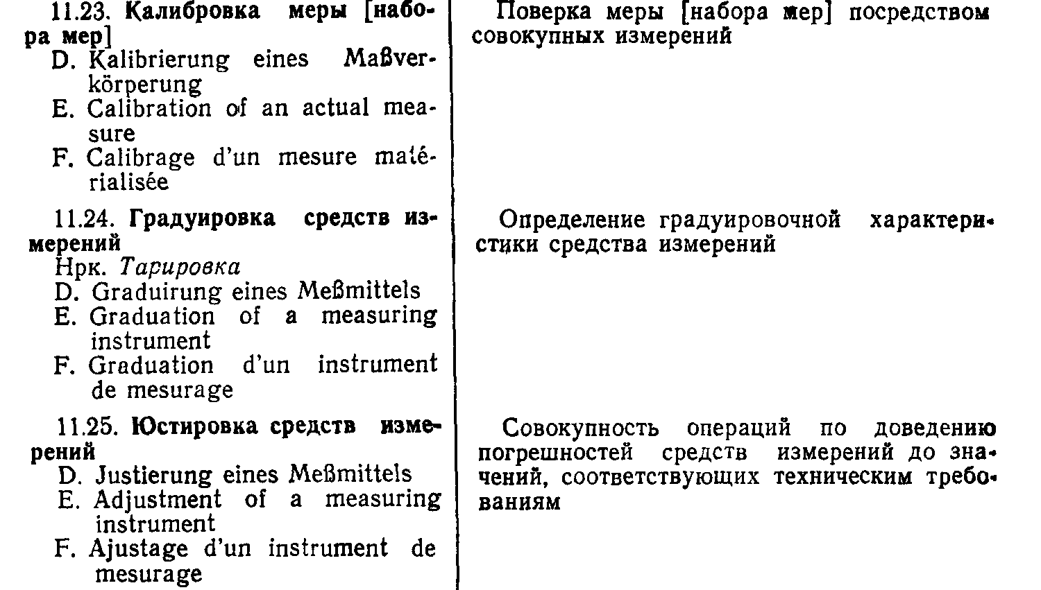

владимир 332 1 158 Опубликовано 18 Апреля 2022 Жалоба Поделиться Опубликовано 18 Апреля 2022 (изменено) 2 часа назад, Дмитрий Борисович сказал: Вернемся лет 40 назад... калибровка/юстировка/ градуировка - слова синонимы. позвольте не согласиться или Вы про "свои" измерения? 40 лет назад (1982) ГОСТ 16263-70 действовал или какой-то иной? Если знаете, подскажите пж-та... 2 часа назад, Дмитрий Борисович сказал: Да еще слово "аттестация СИ" была... Да P.S. Изменено 18 Апреля 2022 пользователем владимир 332 Цитата Ссылка на комментарий Поделиться на других сайтах Прочее

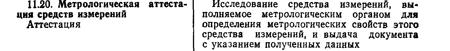

владимир 332 1 158 Опубликовано 18 Апреля 2022 Жалоба Поделиться Опубликовано 18 Апреля 2022 1 час назад, владимир 332 сказал: 40 лет назад (1982) ГОСТ 16263-70 действовал или какой-то иной? взамен РМГ 29-99 2 часа назад, Дмитрий Борисович сказал: Да еще слово "аттестация СИ" была... в РМГ 29-99 ещё была Цитата 13.26 метрологическая аттестация средств измерений; метрологическая аттестация; МА Признание метрологической службой узаконенным для применения средства измерений единичного производства (или ввозимого единичными экземплярами из-за границы) на основании тщательных исследований его свойств. П р и м е ч а н и е — Метрологической аттестации могут подлежать средства измерений, не подпадающие под сферы распространения государственного метрологического контроля или надзора ... Цитата Ссылка на комментарий Поделиться на других сайтах Прочее

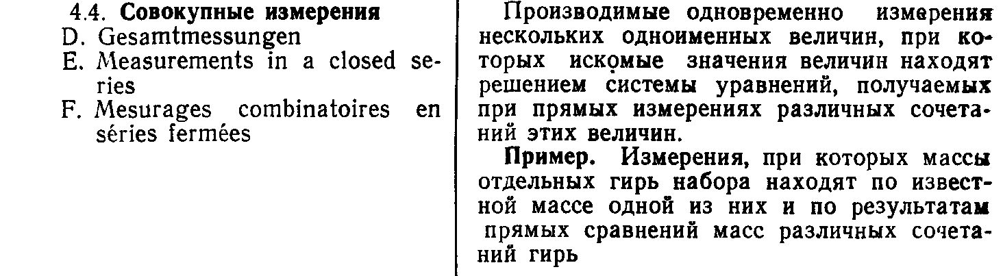

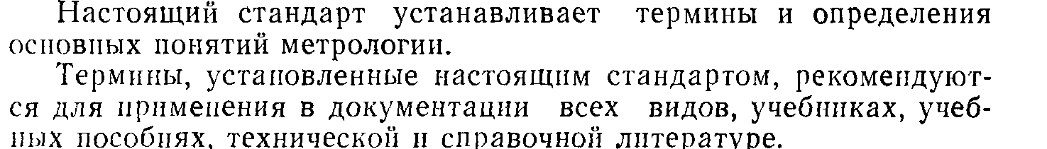

Специалисты Дмитрий Борисович 1 013 Опубликовано 18 Апреля 2022 Специалисты Жалоба Поделиться Опубликовано 18 Апреля 2022 2 часа назад, владимир 332 сказал: 2 часа назад, Дмитрий Борисович сказал: Вернемся лет 40 назад... калибровка/юстировка/ градуировка - слова синонимы. позвольте не согласиться или Вы про "свои" измерения? Да позволяю! И здесь соглашусь с Lavr'ом. Да не метролог я, не метролог! Я просто разработчик и производитель СИ. Поэтому всё перечисленное для меня - синонимы. Про КН на ближайшие лет 5..10 можете забыть.. Основной аргумент по её внедрению был - торговля с Западом. Ну..ну...торгуйтесь... Цитата Ссылка на комментарий Поделиться на других сайтах Прочее
